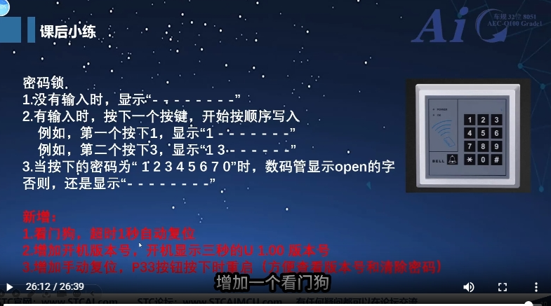

第十二集-复位系统 课后小练
在冲哥矩阵键盘那一节原有密码锁的代码基础上继续完善
代码实现:
3.当按下的密码为“ 1 2 3 4 5 6 7 0”时,数码管显示open的字符,否则,还是显示“- - - - - - - -”
数码管部分增加:
0x5c, /'o', 19/
0x73, /'P', 20/
0x54, /'N', 21/
0x3e, /'U', 22/
0x86, /'1.', 23/
1.看门狗,超时1秒自动复位:增加看门狗
WDT_CONTR=0X24;
WDT_CONTR=0X34;
2.增加开机版本号,开机显示三秒的U 1.00 版本号:新定义一个函数,判断三秒时间到了吗
