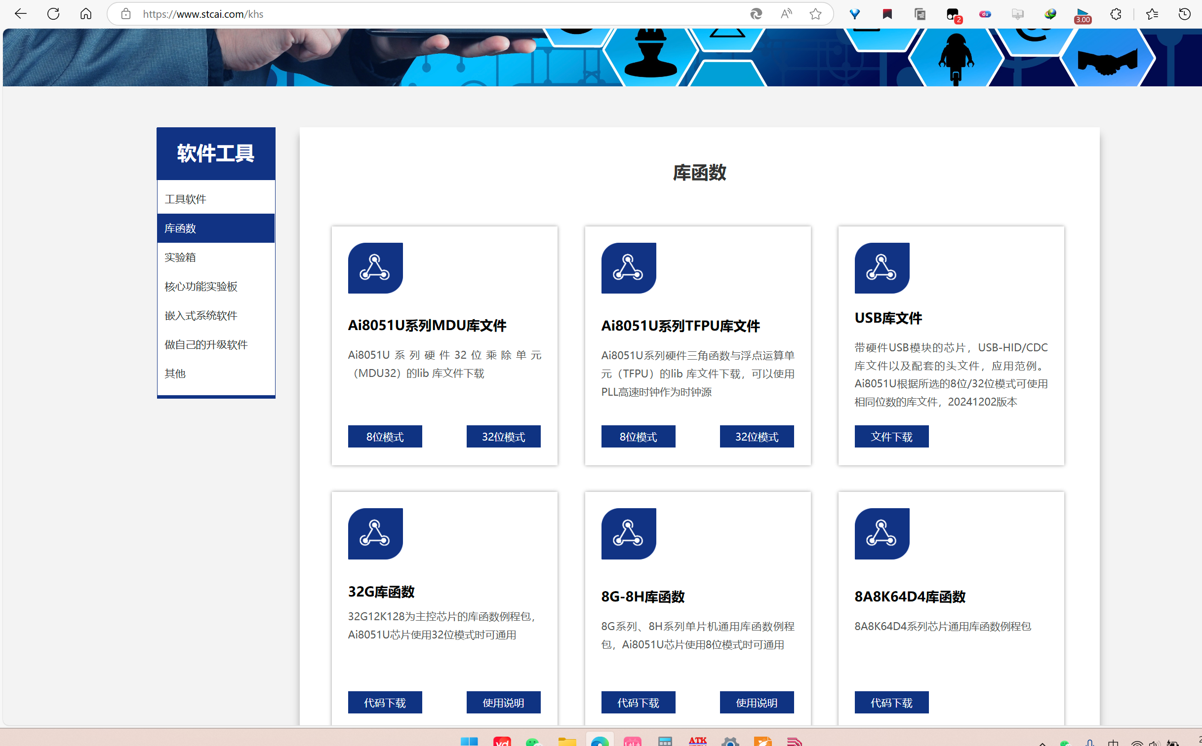

2.在STC官网下载USB库文件

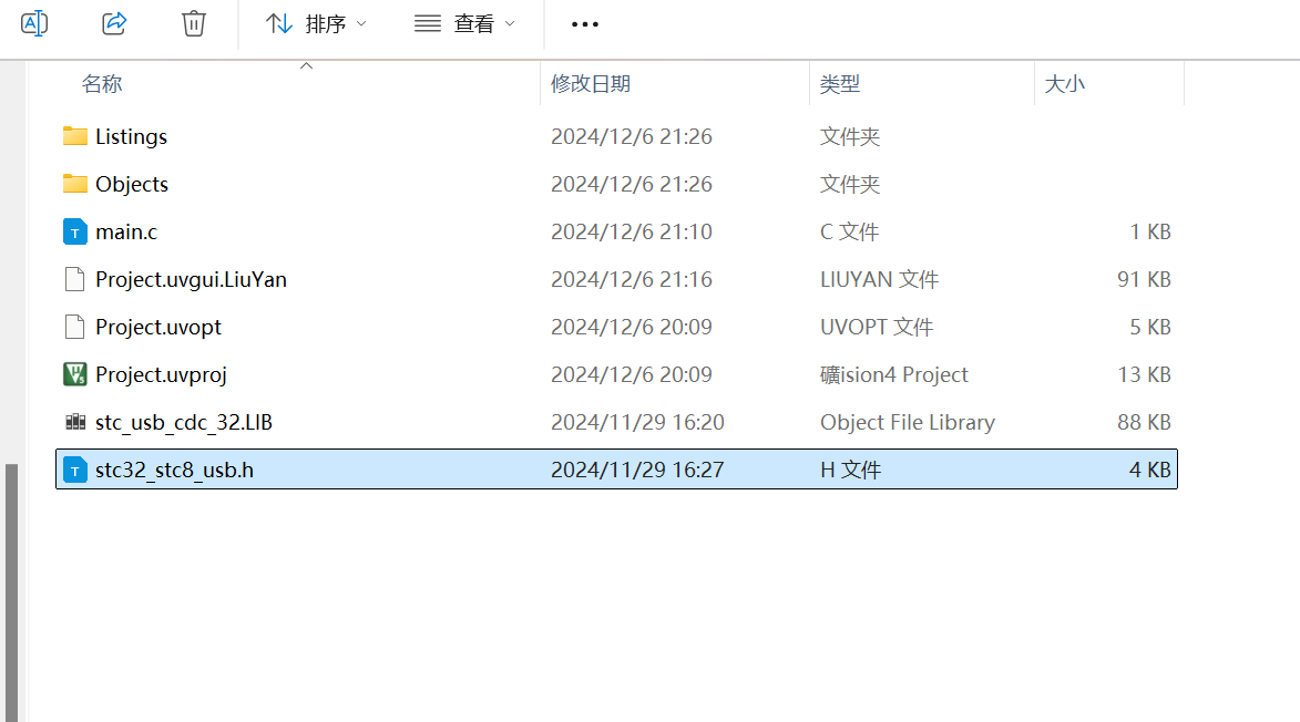

3.添加库文件为什么是lib文件的,因为它包含许多C文件,lib不能被打开,所以可以保证代码的可靠性和安全性
4.移植文件

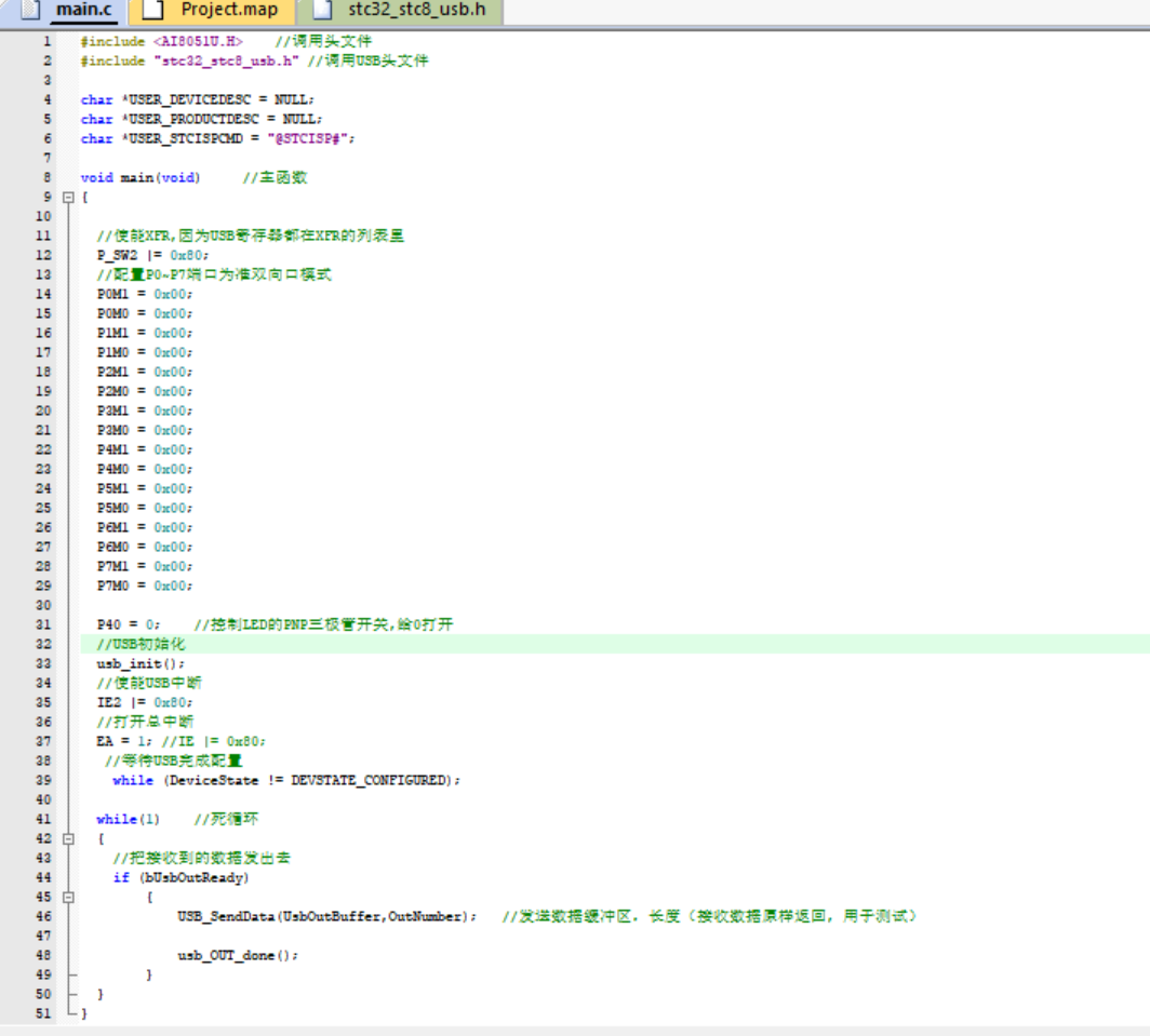

5.使能XFR

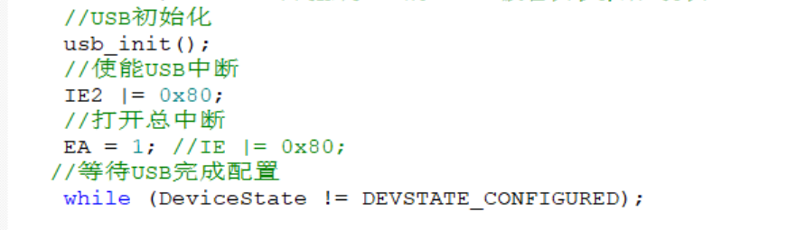

6.初始化USB

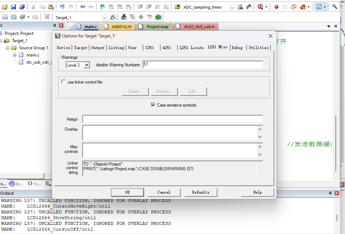

7.屏蔽警告57,不然无法编译
8.程序代码
