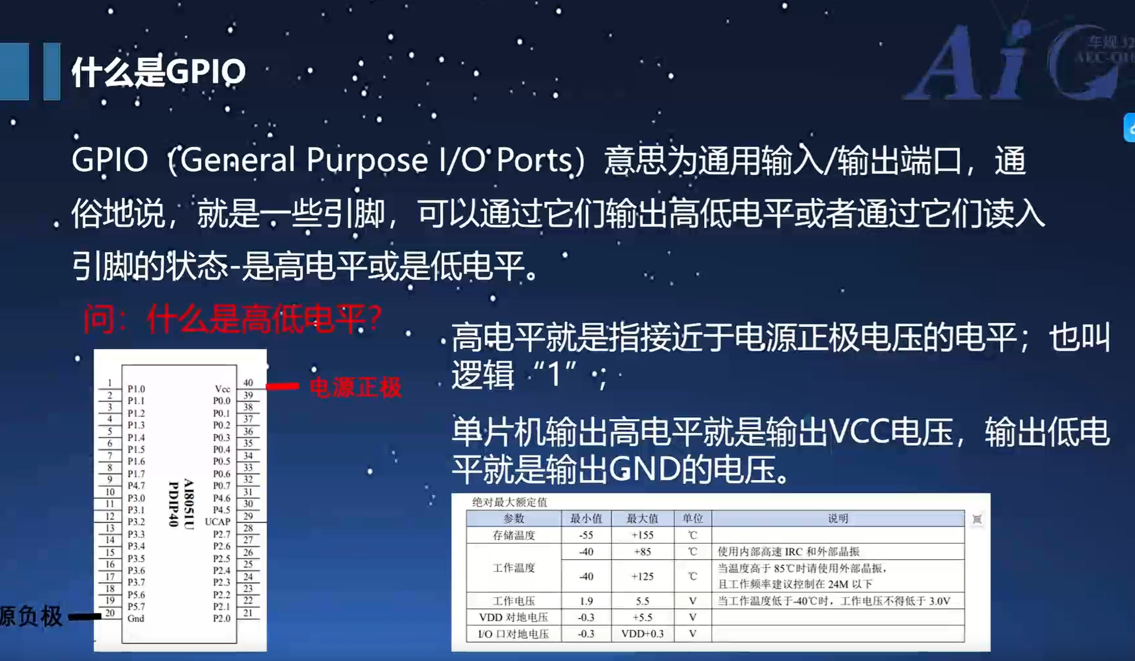

第六集IO输入输出

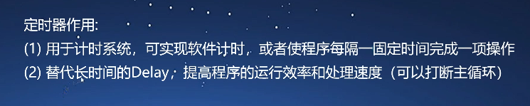

第七集定时器中断
Delay属于阻塞延时,执行期间CPU不能执行其他事,直到计时结束,这样会大大浪费CPU资源,于是可以利用定时器中断来节省CPU资源

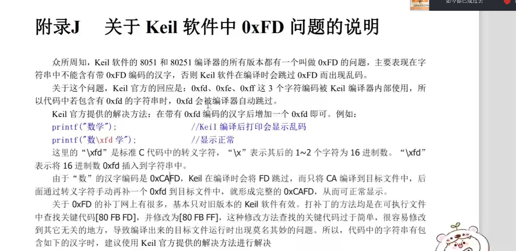

关于串口打印乱码的问题

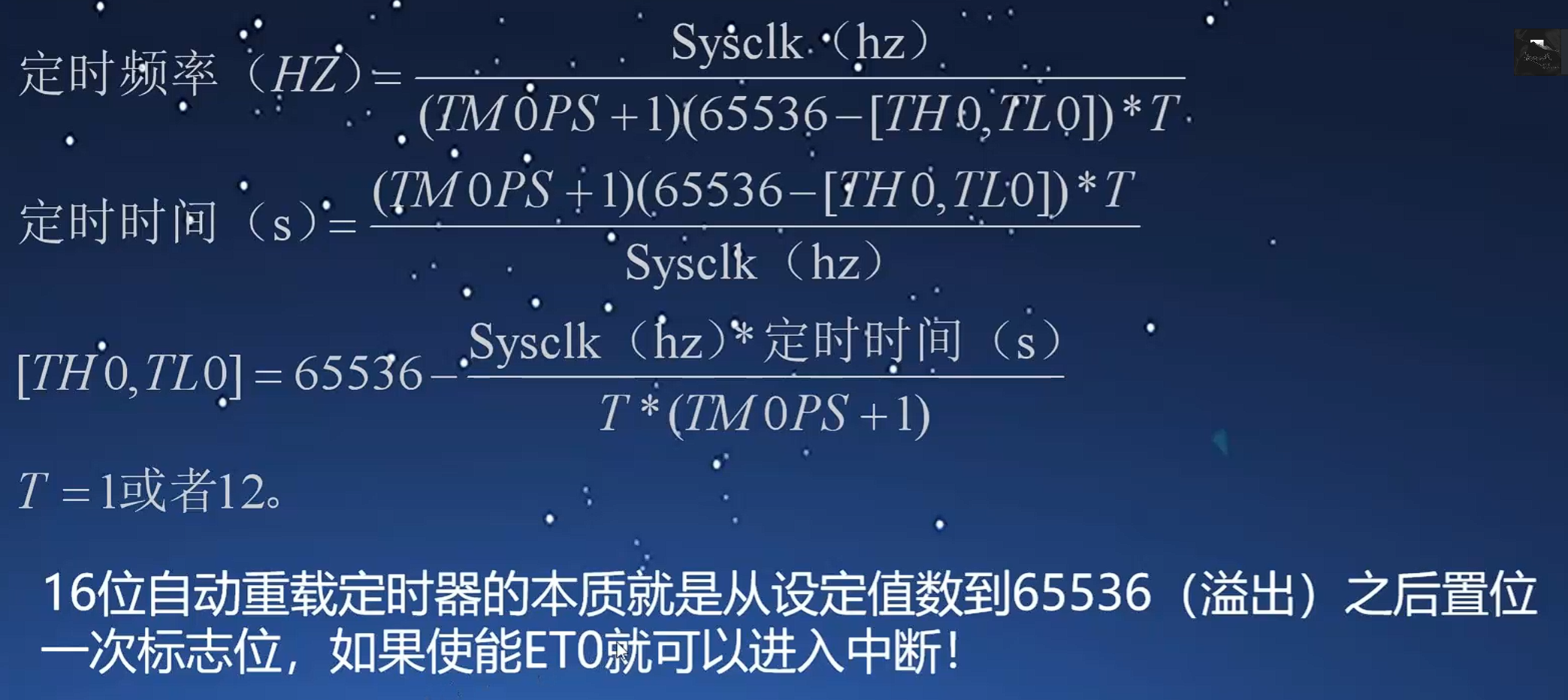

关于定时器的一些简单计算
