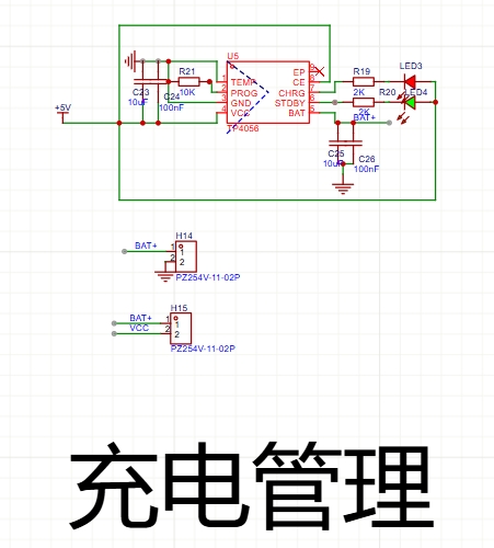

用一节锂电池进行供电,用tp4056对锂电池充电管理。

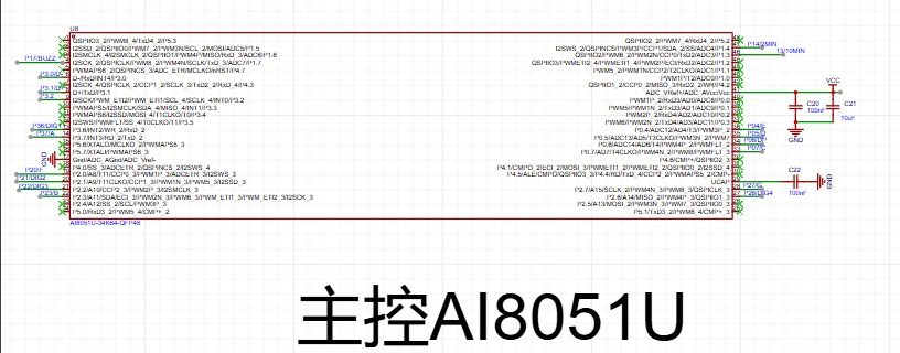

主控部分
AI8051U
