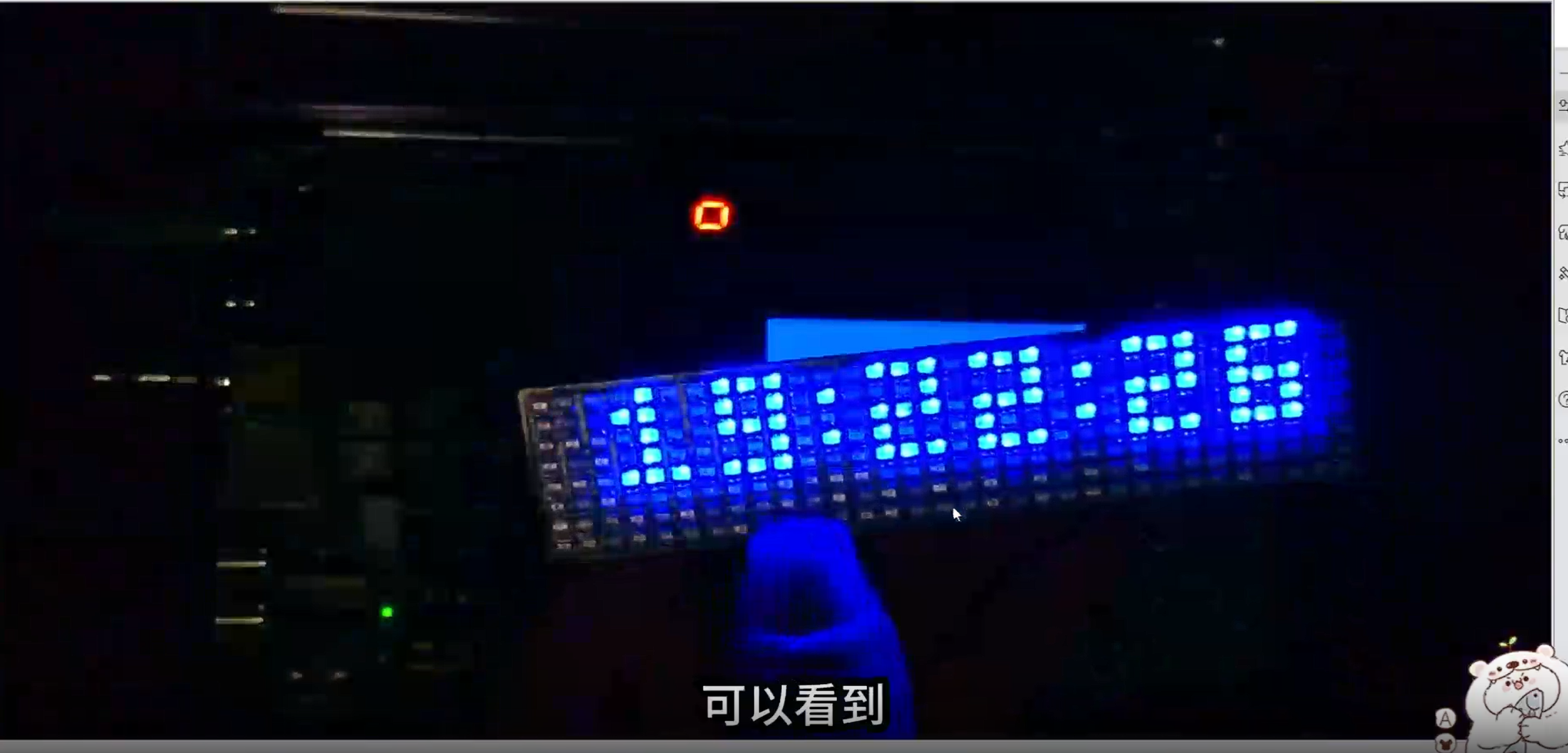

在一个点阵屏上实现数字显示,它可实现一千多颗灯进行显示,而且不会有任何干扰
把图片存入Flash进行图片显示

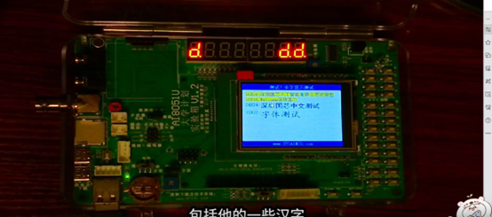

本结课主要是介绍Ai8051U实验箱的功能
1.本实验箱有着丰富的扩展资源和外设资源,如TF卡座,示波器输入,耳机输出,录音,OLED(IIC和SPI),流水灯,数码管,TFT彩屏,红外接收发射,矩阵键盘,ADC键盘,USBTYPEA和C的接口,还有USB转双串口接口等丰富的外设功能
2.矩阵键盘和ADC键盘区别:矩阵是横向用了4个,纵向用了2个的引脚,可以控制八个,ADC键盘16个按键都是用一个引脚去控制
2.电源按键:按下断电image.png,用于强制下载使用
3.软件介绍
1.安装keil2.下载ISP软件3.使用ISP添加头文件4.下载插件5.下载代码包和手册
5.下载程序1.按下P32(左下角第一颗),此时按OFF,松开OFF后松开P32就可以找到设备了
6.选择合适的时钟频率

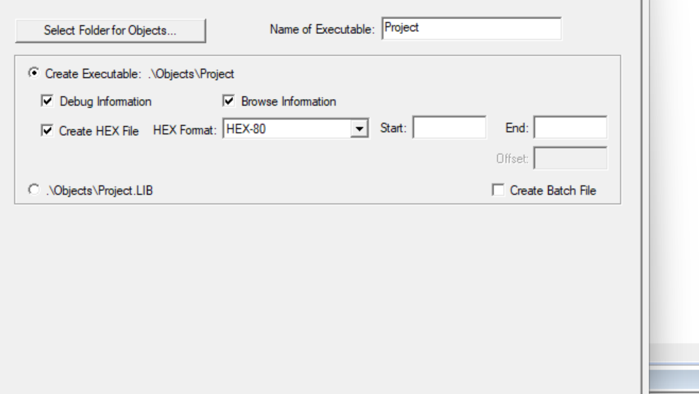

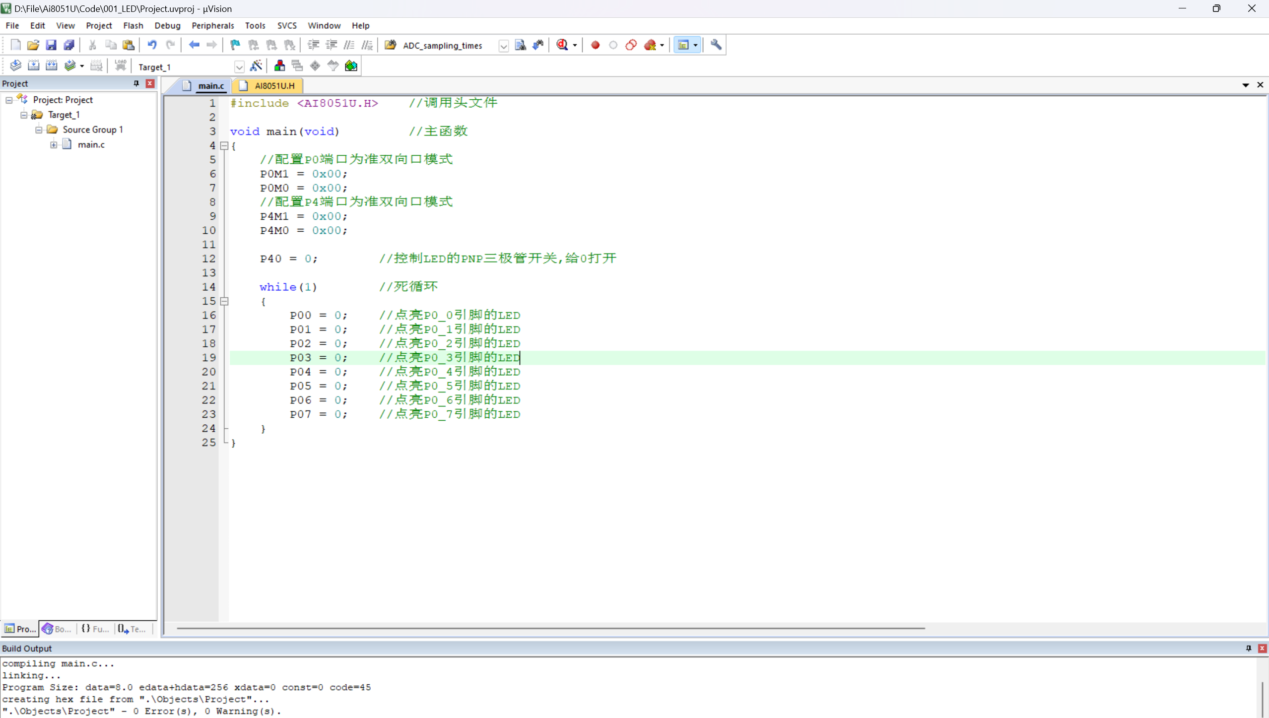

第三集点亮一颗LED
1.新建工程
2.选项配置
3.生成HEX文件,不勾选则不能下载到开发板
4.添加头文件
5.端口模式配置
也可以使用ISP软件自动配置
6.代码展示

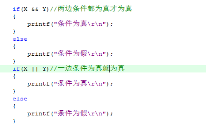

第五集C语言基础
本节课主要有以下四个重点
1.C语言USB-CDC串口之printf函数的实现

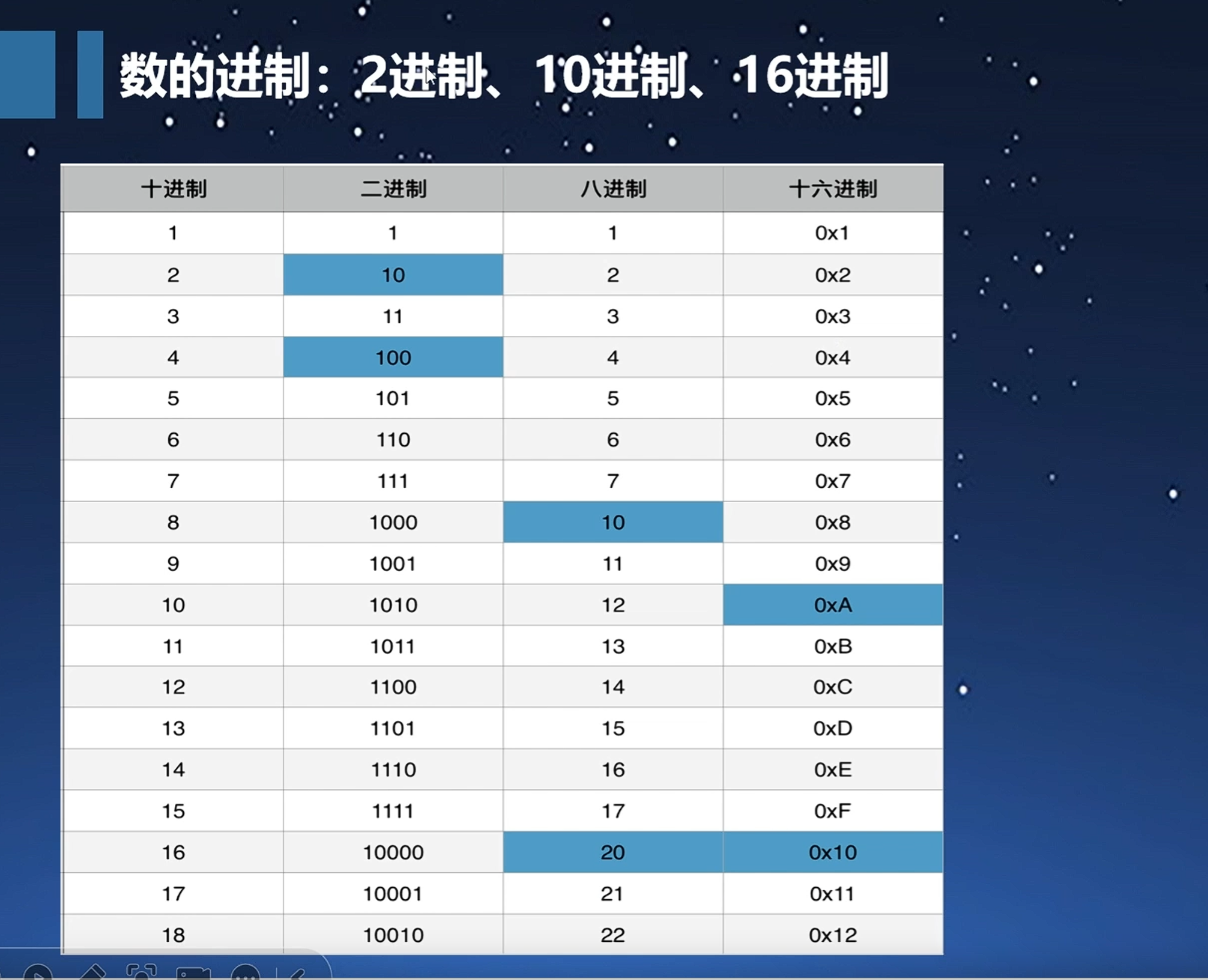

2.数的进制,2进制,10进制,16进制
3.数据的基本类型
4.C语言的常用运算符
1.算术运算符
加(+) 减(-) 乘(*) 除(/)
模(余)运算符(%): 不允许出现浮点型,余数正负取决于被除数正负
自增(++i,i++) 自减(--i,i--)
2.位运算符
右移(>>) 左移(<<)
按位与(&)
按位或(|)
按位与或(^)
取反(~)
3.赋值运算符
+=加赋值
-=减赋值
*=乘赋值
/=除赋值
%=求余赋值
&=按位与赋值
|=按位或赋值
^=按位与或赋值
<<=左移位赋值

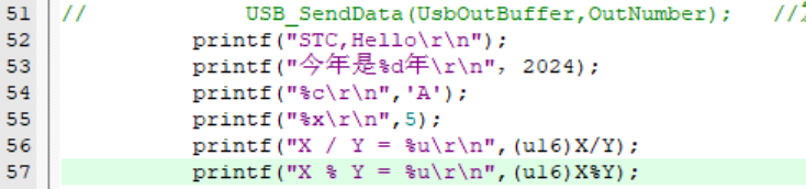

首先第一个printf函数可以帮助我们快速实现打印出变量的类型等,可以帮助我们快速开发
使用方法
1.打开USB库中的PRINTF_HID宏定义
2.理解PRINTF的原型的定义

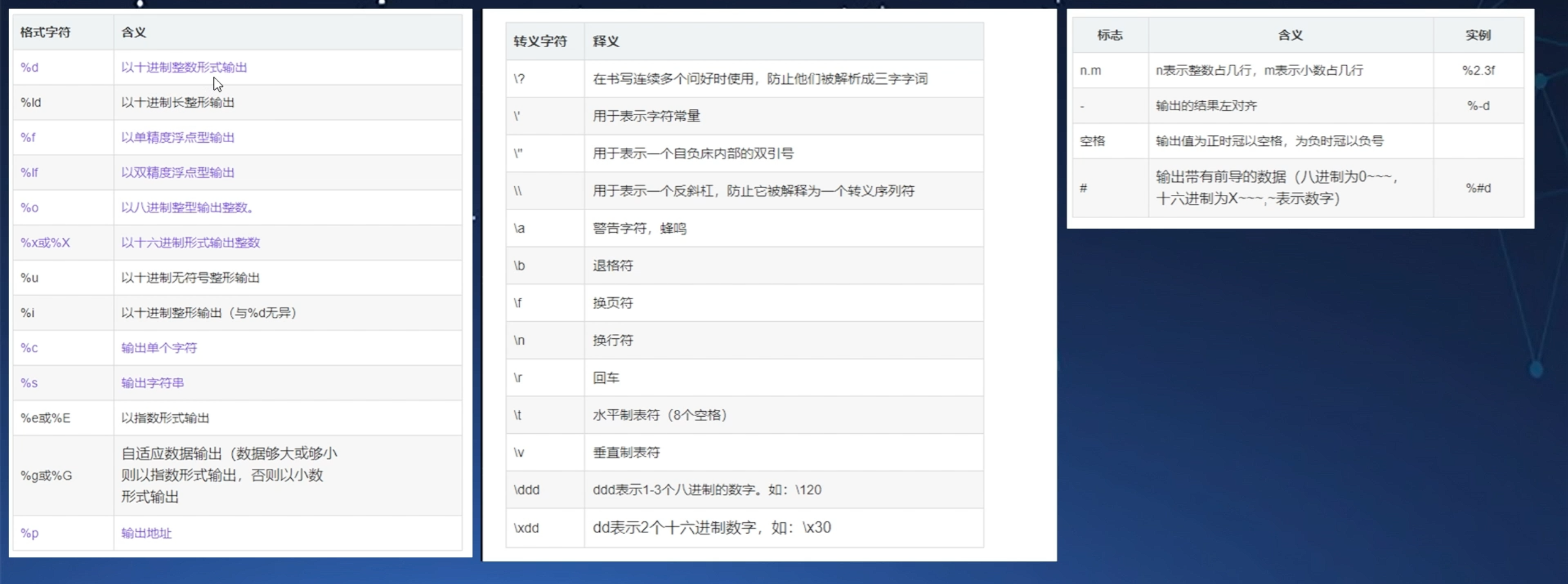

参数FMT是格式控制字符串
\r\n的作用是换行
转换说明,不直接输出,用于控制printf中参数的转换和打印,每个转换说明都有由一个%开始,以转换说明符结束,从而说明输出数据的宽度,精度,类型等
printf("AI8051U入门%s\r\n",你好);%s是打印字符串的意思,后面你好是参数
比如pintf("今天是%d年%d月%d日",2024,12,8);就可以显示日期
这是各种参数对应的类型

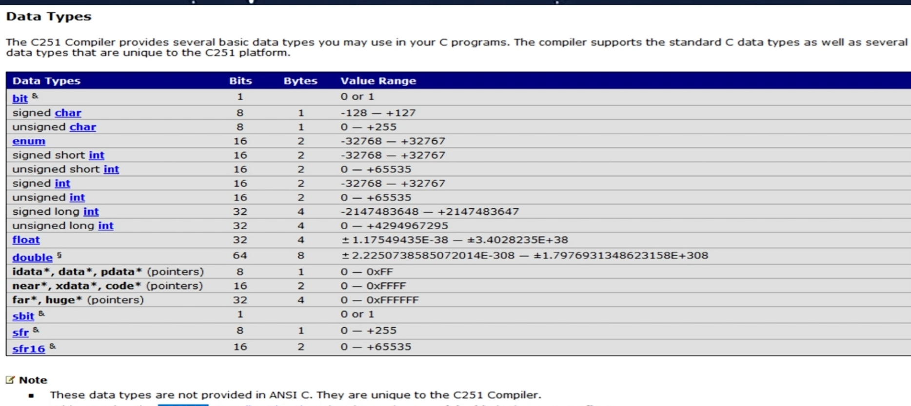

2.数据的基本类型
想要使用64位变量,需在程序文件里添加申明#program float64
unsigned是无符号整型数,就是没有负数
signed是有符号整型数,有负数

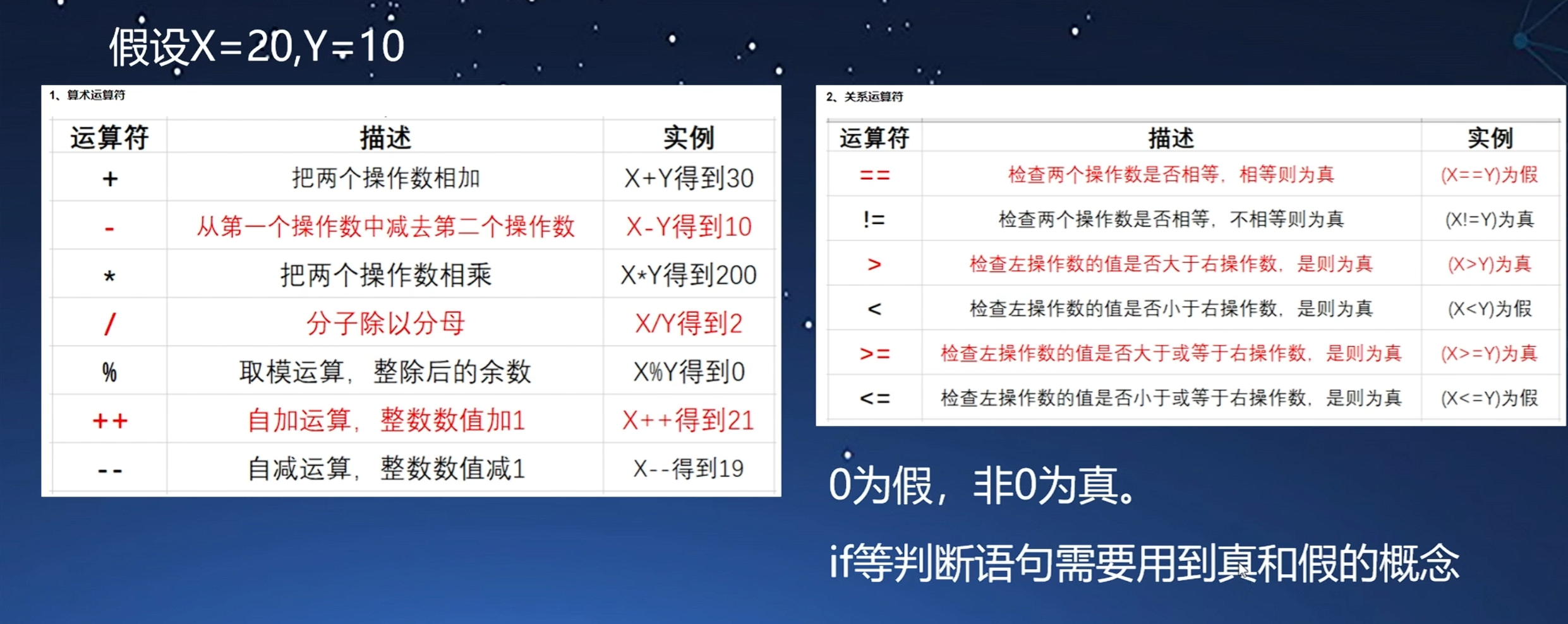

4.C语言的常用运算符

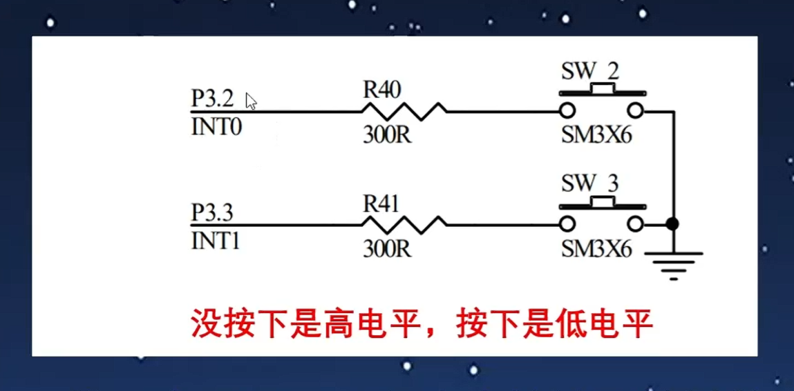

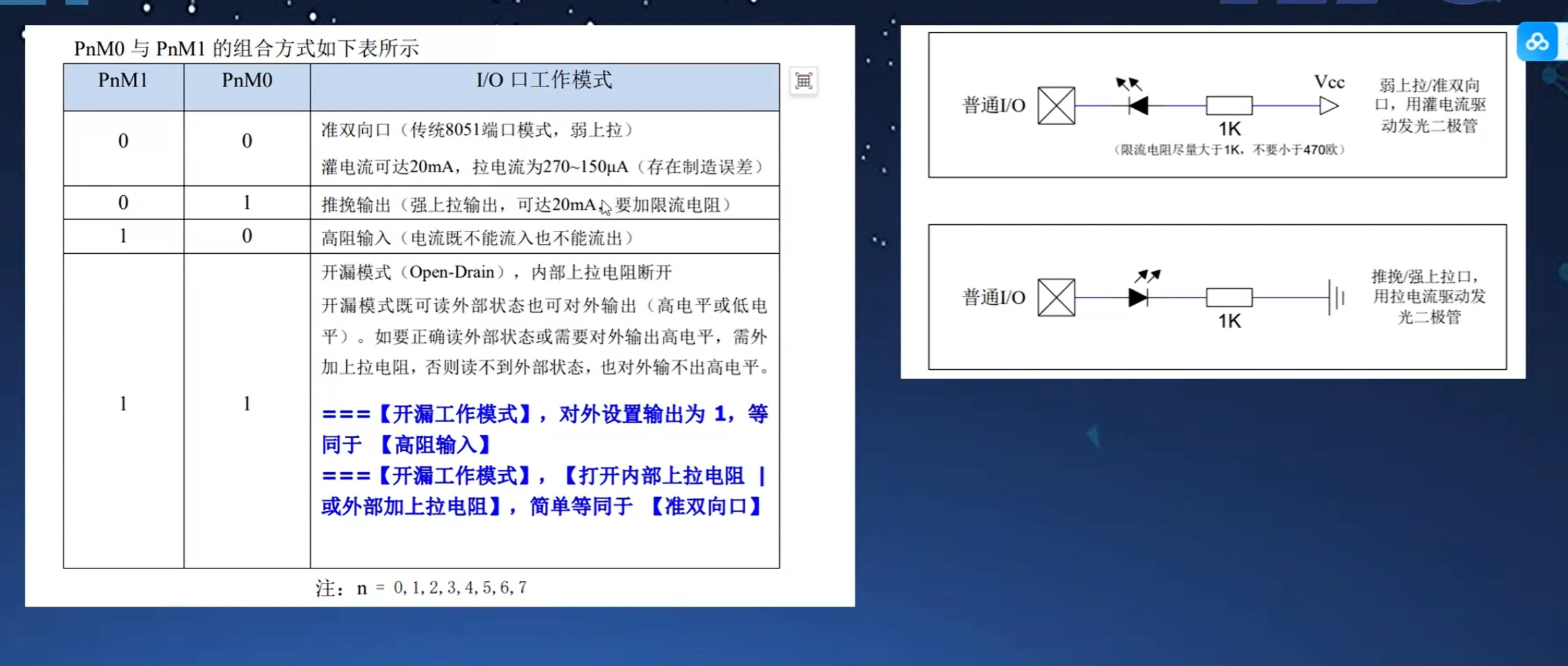

要注意的是芯片和IO的电平是有标准要求的,VDD不能超过5.5V,IO电压不能大于VDD0.3v以上IO端口配置,一般情况用准双向口就可以

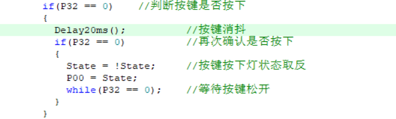

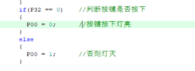

然后是按键,因为设置的是准双向口默认是高电平,按钮按下为低电平

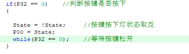

注意要开启控制LED的三极管,否则灯不会亮
可以利用while死循环来松手检测

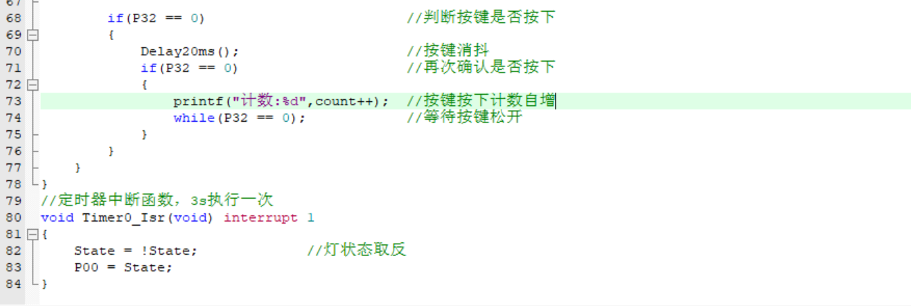

由于Delay属于阻塞延时,执行期间CPU不能执行其他事,直到计时结束,这样会大大浪费CPU资源,我们可以利用定时器中断来节省CPU资源
定时器作用:
(1) 用于计时系统,可实现软件计时,或者使程序每隔一固定时间完成一项操作
(2) 替代长时间的Delay,提高程序的运行效率和处理速度(可以打断主循环)
这样使用按键和LED三秒状态取反就不冲突了,就可以同时执行,使用定时器前需要初始化

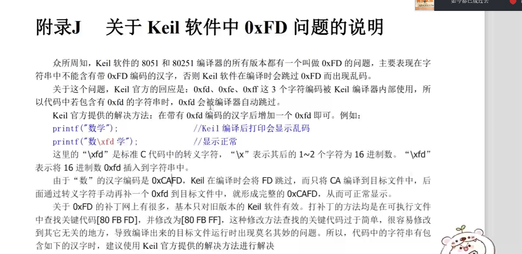

关于串口打印乱码的问题
Keil软件编译时,字符串中不能含有带 OxFD 编码的汉字,否则会出现乱码。
解决方法:在带有 Oxfd 编码的汉字后增加一个 Oxfd 即可。例如:printf("数学");printf("数\xfd 学");
包含Oxfd编码的汉字如下:
褒饼昌除待谍洱俘庚过糊积箭烬君魁例笼慢谬凝琵讫驱三升数她听妄锡淆旋妖引育札正铸 佚冽邶埤荦蔟摭啐帻猃恺泯潺妪纨琮椠辇挲臊忑睚铨稞瘕颀螨筋酏觚鳊鼾
另外, Keil项目路径名的字符中也不能含有带0xFD编码的汉字,否则Keil软件会无法正确编译此项目

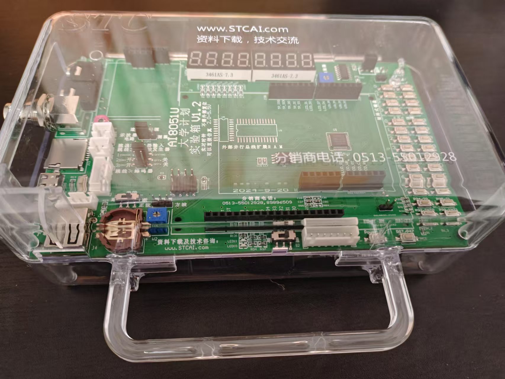

大家好,上周收到试验箱了,这几天比较忙所以忘记发了,以后会努力学习的,不能浪费这么好的学习资源
