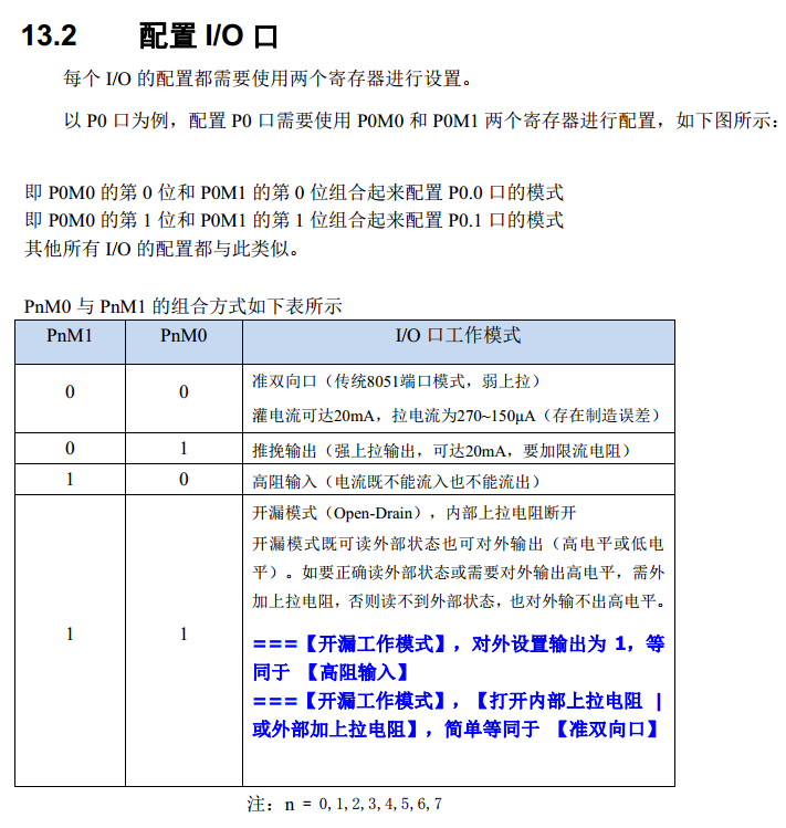

001GPIO的四大工作模式
8051U系列单片机所有的1/0口均有4种工作模式:准双向口/弱上拉(标准8051输出口模式)、推挽输出/强上拉、高阻输入(电流既不能流入也不能流出)、开漏模式。可使用软件对1/0口的工作模式进行容易配置。(高电平为GND低电平为VCC,如果使用5V其高电平就是5V,使用3.3V其高电平就是3.3V)
002配置GPIO的寄存器

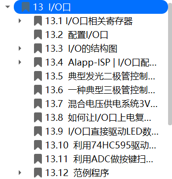

003其他GPIO参数看手册13
