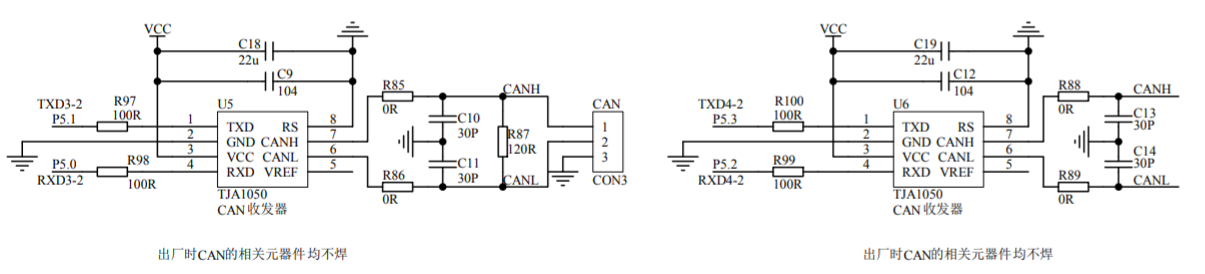

STC32G12K128:
支持2.0协议,所以确认一下,如果需要用CAN且达到1M的话,单片机需要外部加晶振吗,加多大比较合适?

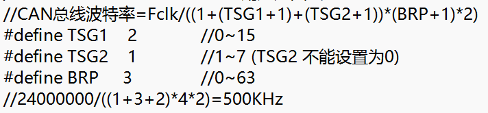

发表于 2022-11-22 11:13:00 | 显示全部楼层
可以不用外部晶振
按照这个计算公式,4M倍数晶振都能满足
