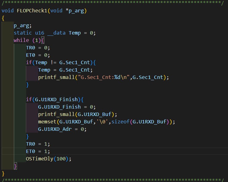

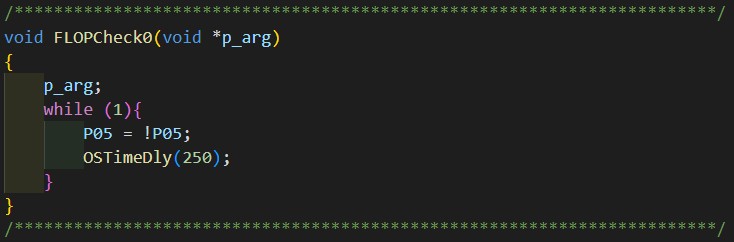

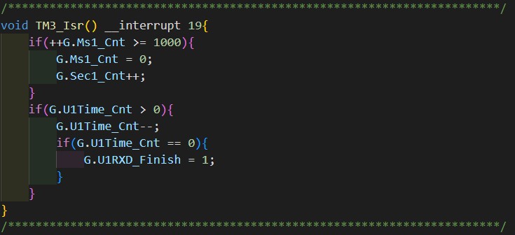

您好,楼主,在原有的代码里,作了追加每秒打印秒变量,一开始可以正常打印,但打印一段时间后就莫明奇妙的不打印了,断电复位后可重新打印。
我也试图将堆栈提高至512字节,情况有一定的改善,但也出现一段时间后不打印。另外,另一闪灯任务可以正常运行,程序没有死机。
麻烦有空时帮忙看看,谢谢!
打印秒变量的代码
打印秒变量的代码
秒变量++
秒变量++
闪灯任务
闪灯任务
秒变量不打印
秒变量不打印
