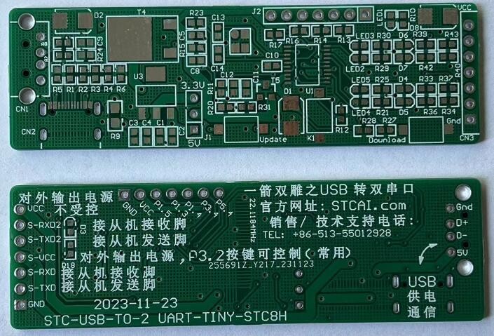

下图展示了我的STC USB转串口设备。
在此,我想确认一下,丝印标注的RX和TX是否遵循国际通用标准,
而SRX1和STX1是否是为了照顾新手而采用的非标准标注法,
意味着与目标通讯接口无需交叉连接,而是直接对应。这样的理解是否正确?

发表于 2024-4-11 16:55:39 | 显示全部楼层
对的,一箭双雕的引线处丝印标注的 S_RXS_TX
目标从机通讯接口,无需交叉连接,而是直接和从机的对应。

发表于 2024-4-11 17:36:33 | 显示全部楼层
STC32G12*** 发表于 2024-4-11 16:55
对的,一箭双雕的引线处丝印标注的RX和TX与目标通讯接口无需交叉连接,而是直接对应。
超级版主你好:
我这个贵司的转串口模块,丝印上两组分别是标注的
S_RX和S_TX,而另一组是S-RX2和S-TX2。
我询问的是S_RX和S_TX这组是不是与目标从机设备的TX与RX 连接。
是指直接连接到从机的对应管脚  发表于 2024-4-13 09:20

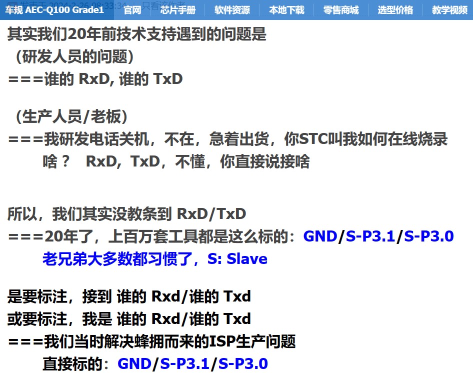

发表于 2024-4-11 22:59:15 | 显示全部楼层
神*** 发表于 2024-4-11 19:51
确实是这样,STC 抗静电非常强悍,远远 》HBM ESD 8000V
哈哈,当年STC工具上居然标 接STC MCU 引脚号,很奇葩啊
成也萧何,败也萧何!导致今日STC给人一种山寨感
尽管STC是ISP 不用晶振 抗干扰防静电技术的引领者

发表于 2024-4-12 07:57:54 | 显示全部楼层
众口难调啊,怎么标都不能满足所有人,因为每个人的习惯不一样
