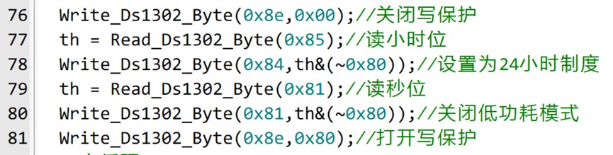

这里给出我的初始化实例代码:
到这里DS1302的初始化就完成了,那么如果你遇到了时钟走的特别慢(例如现实中过了3~4秒,数字才变化了1S),这个时候你就需要看一下你的晶振出没出问题了(一般是出不了问题的),如果没有出那么就需要检查一下你的代码是否在重新打开了写保护,不然就容易出现错误的数据,进而造成更大的危险。
比如官方技术手册里面的这一段:“Illogical time and dateentries result in undefined operation.”不合逻辑的时间和日期条目将导致未定义的操作)
