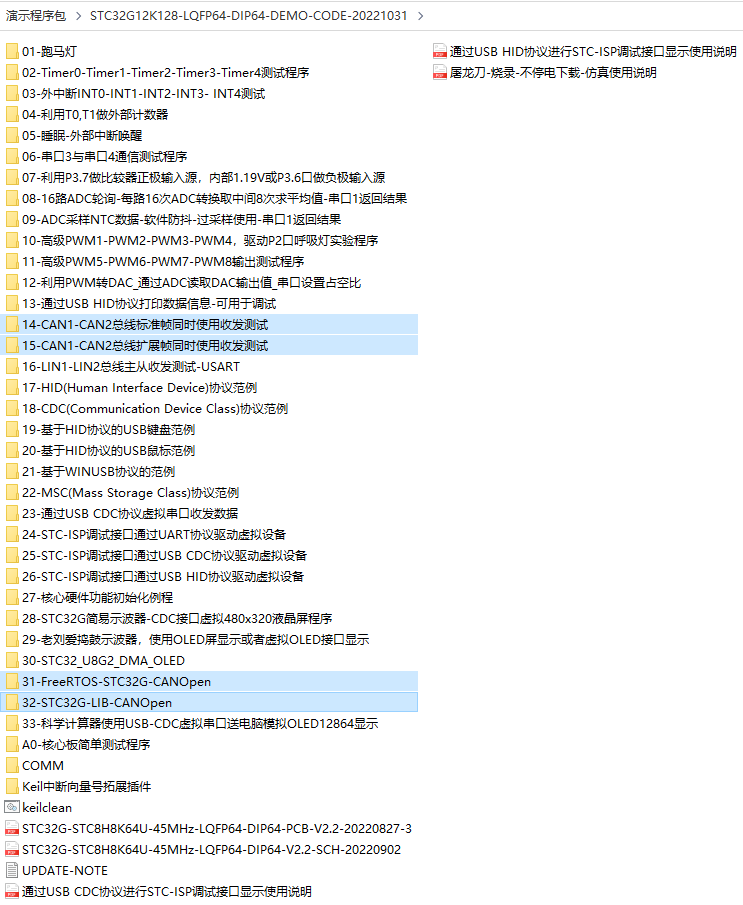

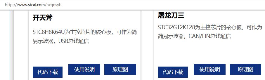

发表于 2023-1-13 16:13:26 | 显示全部楼层
深圳国芯人工智能有限公司-核心功能实验板 (stcai.com)
屠龙刀-STC32G12K128核心功能实验板 的演示程序14/15/31/32是CAN的程序

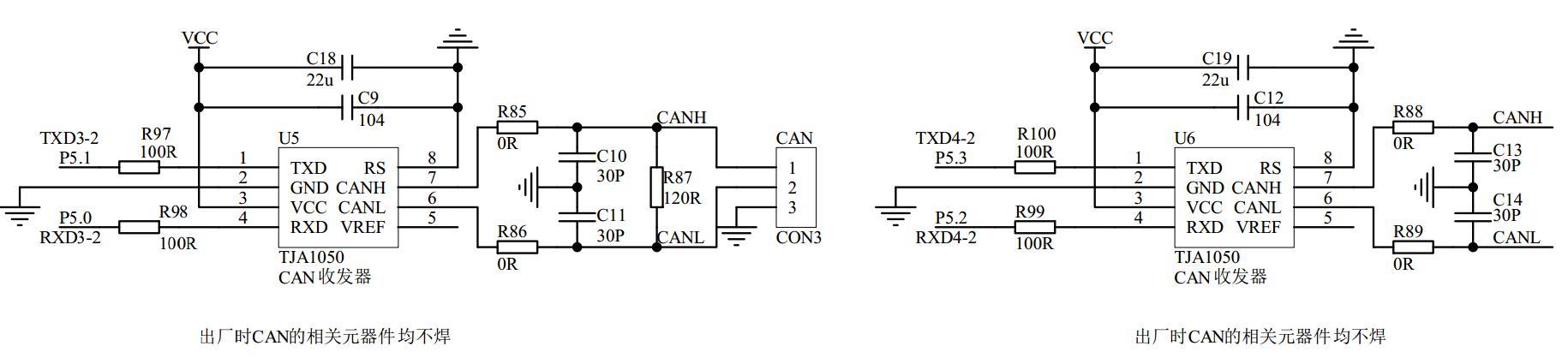

发表于 2023-1-13 16:15:35 | 显示全部楼层
测试时下面电路要焊上
