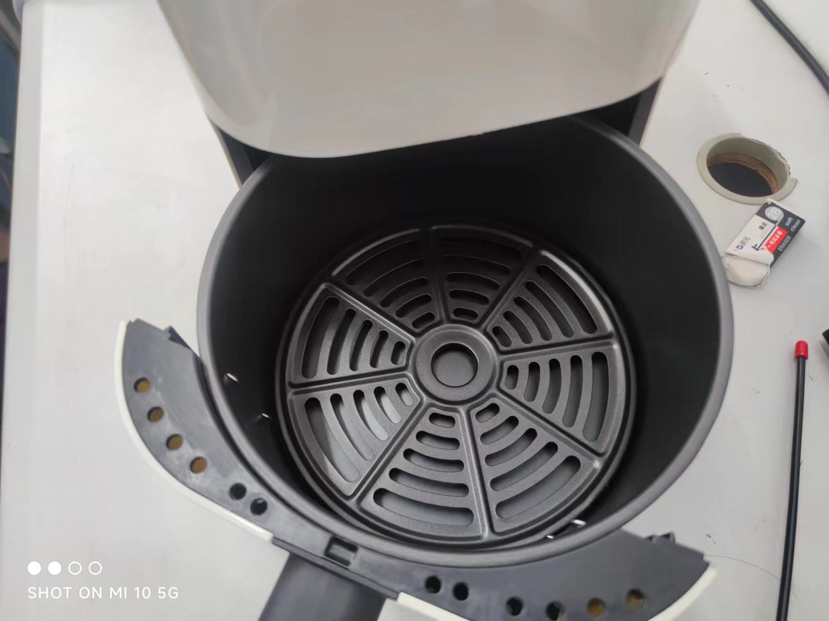

焊点太多不想手焊怎么办?热风枪掌握不好温度,容易焊坏?
加热板只能焊接PCB的单面元件,可是需要焊接的是双面板怎么办?

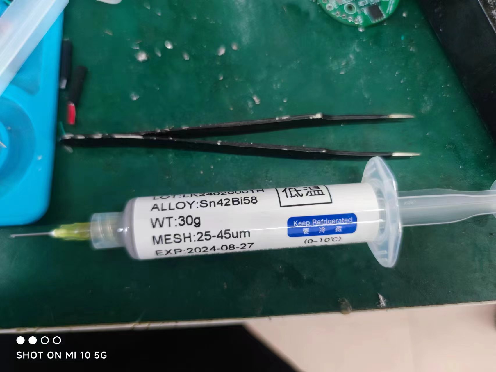

低温锡膏+空气炸锅拯救你的焊接焦虑
只需要一个低温锡膏(138° 成分Sn42Bi58)和镊子,即可迅速完成元器件的摆放
(锡膏记得用完放冰箱里)
摆放好的元器件像这个样子就可以了,不需要非常精细
放入空气炸锅,进行低配的“回流焊”
定时5分钟
崭新出炉,此时有连锡的地方,用电烙铁配合助焊剂轻轻刮一刮。就可以直接使用了。
当然了,如果是双面板焊接,可以使用焊锡丝(中温焊锡)对较重的元器件(例如大电感,按键,插座)进行焊点加固后
再涂抹另一面,放入空气炸锅进行烘烤。
因为空气炸锅的温度通常也就200°(不改控制情况下)
所以塑料插座,塑料按键都是吹不坏的,可以放心焊接。
出炉后还可以根据器件发热量,对MOS管等元器件进行补焊中温焊锡,防止工作时过热掉元器件。

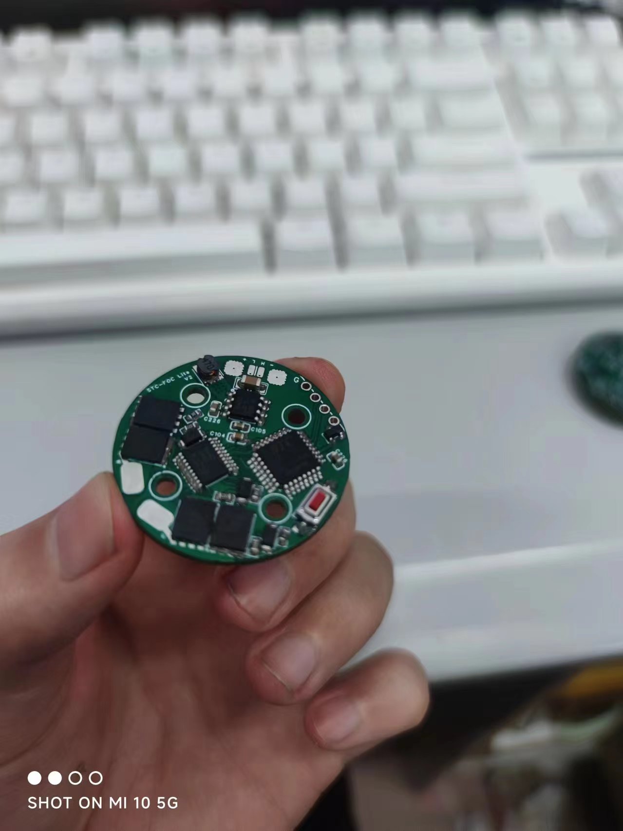

以下是焊接完成成品(经过了洗板水的简单清洗)
上电实验,直接就成功了,没有短路或者工作不良的情况
