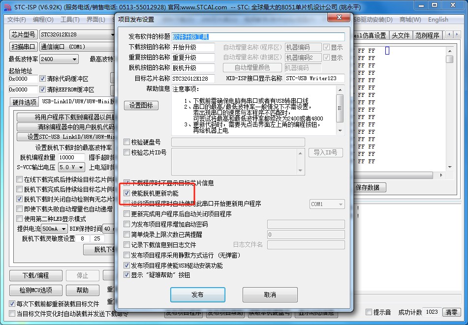

发布项目程序】 支持对 【脱机烧录工具】中的用户程序 更新
生产部需要脱机下载程序,且有多个程序需要不定时拿出来烧录
暂时没有足够的 【脱机工具 STC-USB Link1D】,
RMB35元一套,但STC会免费送每个客人一套,第二套大家再购买
就需要用到发布项目程序】 支持对 【脱机烧录工具】中的用户程序 更新
烧录人员根据研发单位提供的不同产品的发布项目程序,
烧录时先更新脱机工具 STC-USB Link1D中的用户程序,
把对应的目标文件烧先更新到 STC-USB Link1D 中,
然后再脱机下载到单片机。
步骤如下:
1、首先选择目标芯片的型号
2、打开1程序代码文件
3、设置好相应的硬件选项
4、点击“发布项目程序”按钮,进入发布应用程序的设置界面
然后根据需要修改,并使能脱机下载更新功能
5、点击发布
6、依次生成123……N,等发布项目程序

发布项目程序 可以设定:
锁定唯一的硬盘号/或网卡IP,
打开发布项目程序需要 口令,
程序哪怕被拷走也没用。
工人打开发布项目程序:
需要是对应的电脑,
需要密码对,
才能打开发布项目程序,才能对目标芯片在线烧录,
才能支持对脱机工具更新进对应的用户程序,进行脱机烧录 !
不同的程序,依次生成不同的发布项目程序,提前命名通俗易懂的名称,
方便工人选择对应的程序
按照需求更新到 STC USB-Link1D 中使用,
脱机下载工具可以控制烧录次数。
