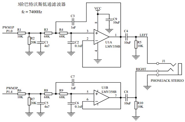

2、输出滤波电路
输出PWM要经过低通滤波器获得光滑的模拟信号输出,请参考下图的电路:3阶巴特沃斯低通滤波器。
PWMA1P--P1.0左声道,    PWMA3P--P1.4右声道。
左右声道完全一致,以左声道为例,PWM信号经过R1R2分压适当衰减后与C1组成第一阶RC低通滤波,
将变化陡峭的PWM的高频谐波滤除,再送到运放组成的二阶低通滤波电路滤波输出,就得到模拟信号,
经过C4隔直后得到交流信号,从3.5mm的立体声插座输出。
上图参数为对应16KHz采样的输出,转折频率为不超过采样频率的一半即可。
要改成别的采样频率,则按比例改变电容即可,电阻不变。
注意:图中零件不是随便取的,是经过精心计算的,无源一阶低通、有源二阶低通的截止频率和Q值都不同,
两者串联才能得到最终的输出响应。
模拟滤波器相关的知识不在本文讨论范畴,用户可以自行复习模拟电子技术基础的相关章节。

将上述的P1.0P1.4VCCGND连接到核心板的对应焊盘即可,最好断开板上R107R108
两个0欧姆电阻,避免其电路影响PWM信号。

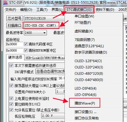

5、播放设置
此时STC ISP已能自动识别播放程序的CDC通信口,下图的“扫描”里显示的就是CDC串口。
点击“STC调试接口”,选择“播放Wave(P)”,见下图:

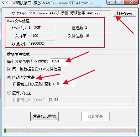

点击“打开Wave”,选择要播放的Wave文件。
Wave文件信息里会显示文件的重要信息:
    文件格式,目前只支持:1-PCM6-A law17-IMA ADPCM3种类型。
    通道数:1表示单声道,2表示立体声。
    采样率:每秒的采样数。
    采样位数:就是一个采样点的位数,用户不用关心。
    数据大小:即声音的字节数。

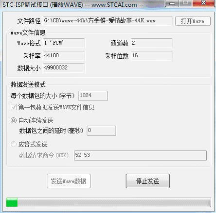

设置数据发送模式里的“每个数据包的大小(字节)”为1024
勾选“第一包数据发送WAVE文件信息”
选择“连续自动发送”。
“数据包之间的延时(ms)”根据播放的文件类型和采样率设置,或者均设置为0
PCM  采样率    包间延时时间     数据率
    44.1KHz       0ms         176.4KB/S
     32KHz     1ms2ms       128KB/S
     16KHz     4ms5ms        64KB/S
ADPCM 采样率    包间延时时间     数据率
    44.1KHz       5ms          44.1KB/S
     32KHz       10ms           32KB/S
     16KHz       10ms           16KB/S
A law 采样率    包间延时时间     数据率
    44.1KHz    2ms3ms     88.2KB/S
     32KHz     4ms5ms      64KB/S
     16KHz       10ms         32KB/S
点击“发送Wave数据”,发出的第一个包为14字节的文件信息,大端模式,字节安排如下:
   Byte0Byte1WAV类型,0x0001-->PCM0x0006-->A Law0x0011-->IMA ADPCM
    Byte2:声道数,1(单声道)或2(立体声)。
   Byte3:采样位数,用户不用理会。
   Byte4~Byte7:采样率,Hz
   Byte8~Byte11:数据长度(字节数)。
   Byte12~Byte13BLOCK长度(ADPCM使用)
后面发送的都是音频数据包,程序根据文件格式进行处理后送去PWM播放出声音。
