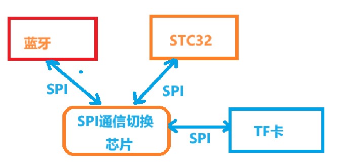

各位大神,我现在正在做一个设备,上面有一个蓝牙和一个单片机,这两个芯片都需要用到TF卡,蓝牙芯片读取TF卡里面的音频类容进行MP3音乐播放,单片机读取TF里面的一些系统配置信息和一些信息的存储,我现在只想用一张TF卡来共给这两个芯片使用,请问大家有没有好的方案呢?下图是我想的一个方案,但是我不知有没有这种数字通信接口的切换芯片。谢谢各位大神的指导。

有一个思路是 STC32 读sd卡 把数据送给蓝牙芯片
你看看他的速度符不符合通讯的要求

用STC32的EEPROM保存系统配置信息。

我有一个已验证的方案,简单说一下,可能成本较高。蓝牙芯片通过一片电平转换芯片/多通路开关芯片连接TF卡,STC32直连TF卡。蓝牙芯片读取TF卡时,STC32的SPI的IO设置成高阻态;STC32读取TF卡时,设置电平转换芯片为高阻态/或者多路开关芯片关闭。

大神,你有没有推荐的多通路开关芯片。

2个主控方都接在SD上面,2个主控方用1根线相通,通知对方啥状态
===不干活的,与 SD 高阻,不影响第三方

抱歉前几天没上论坛,不知道你找到了没。我用的是电平转换芯片,TXB0108PWR.速度最快可以100MHz。
