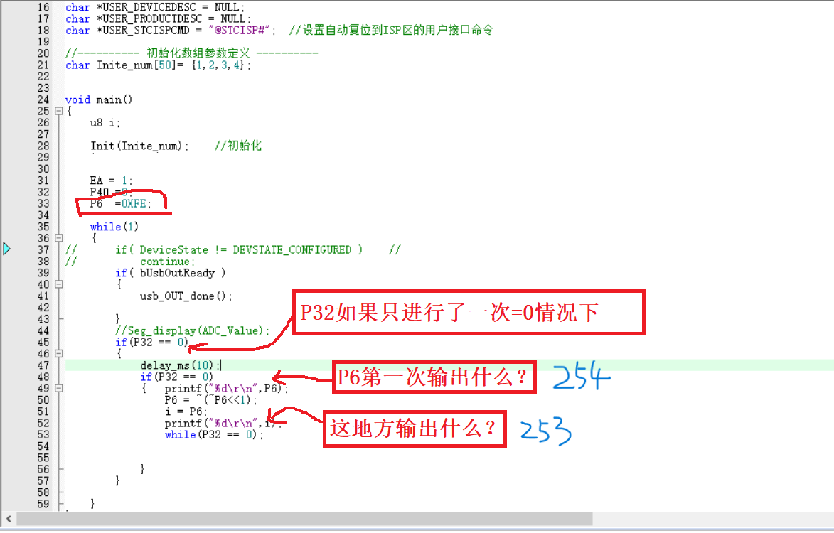

P6 =~(~P6<<1)是将P6=0b1111 1110的值变成P6=0b1111 1101

理论计算是这样,但是实际情况还真不一定是,第二次输出有可能是255。如果申请到了实验箱你可以试试,我还没学完,没法申请,所以暂时无法试验。

STC芯片使用多级流水线结构,修改IO口状态指令后面需要等待2个时钟周期再去读取:
  1.     while(1)
  2.     {
  3.         if(P32 == 0)
  4.         {
  5.             delay_ms(10);
  6.             if(P32 == 0)
  7.             {
  8.                 printf("P6=0x%02bx\r\n", P6);
  9.                 P6 = ~(~P6<<1);
  10.                 _nop_();
  11.                 _nop_();
  12.                 i = P6;
  13.                 printf("i=0x%02bx\r\n", i);
  14.                 while(P32 == 0);
  15.             }
  16.         }
  17.     }

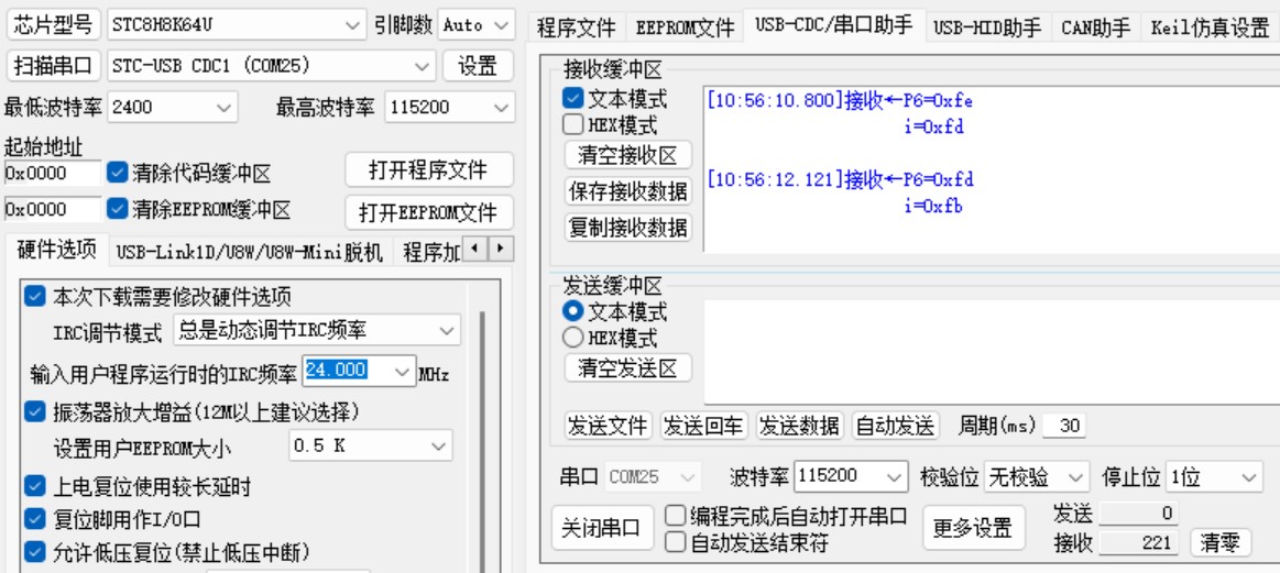

这样就能获取修改后的状态:

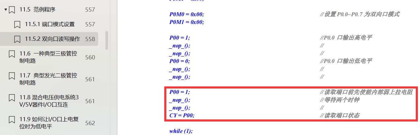

规格书上也有相应的介绍:

这两个_nop_()指令,其实是给端口改变一个时间,毕竟端口内部也是硬件组成的,锁存器里的值改变后不会立马反映到端口上,所以此时所有针对端口的操作比如Pn &=,Pn |= 等操作都需要增加_nop_()函数,这样Pn &=,Pn |= 的值才会做出更改。Pn &=,Pn |= 这类的操作都是先读取端口,根据端口的状态再进行更改锁存器里的值。如果连续对端口值进行如Pn &=,Pn |=等操作而不加_nop_()的话,端口状态其实并不会如理论计算那样是最后一次更改的状态,有可能是连续更改最后一次更改前两个或者前三个时的状态。
