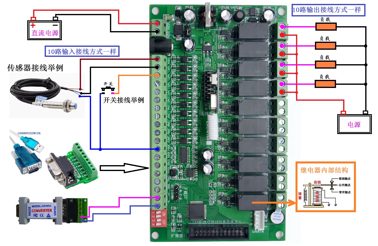

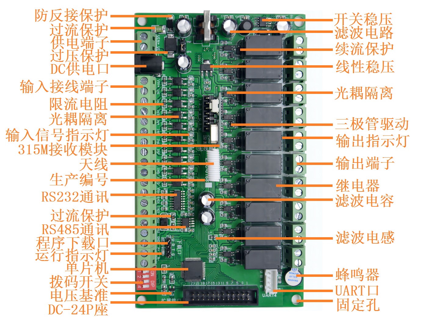

第13讲   继电器控制单路闪烁输出(延时方式)
1.使用Delay500ms();延时函数 控制第一路继电器接通0.5秒 断开0.5秒循环
