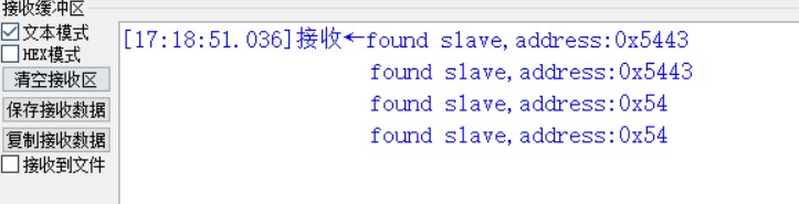

使用的是官方提供的USB-CDC库和demo,
代码是以十六进制打印一个unsigned char 的变量,

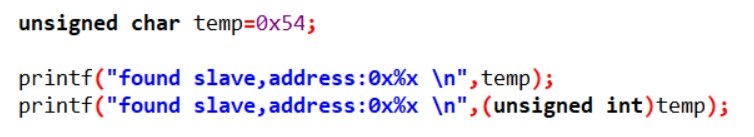

  1. unsigned char temp=0x54;
  2. printf("found slave,address:0x%x \n",temp);
理论上应该打印“0x54 ”, 但是丛串口收到的是“0x5443 ”
又做了以下实验:

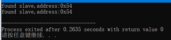

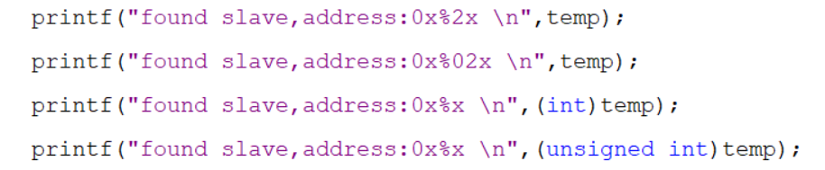

结果:
使用标准C语言库的printf是这样的
个人博客www.lihooo.top

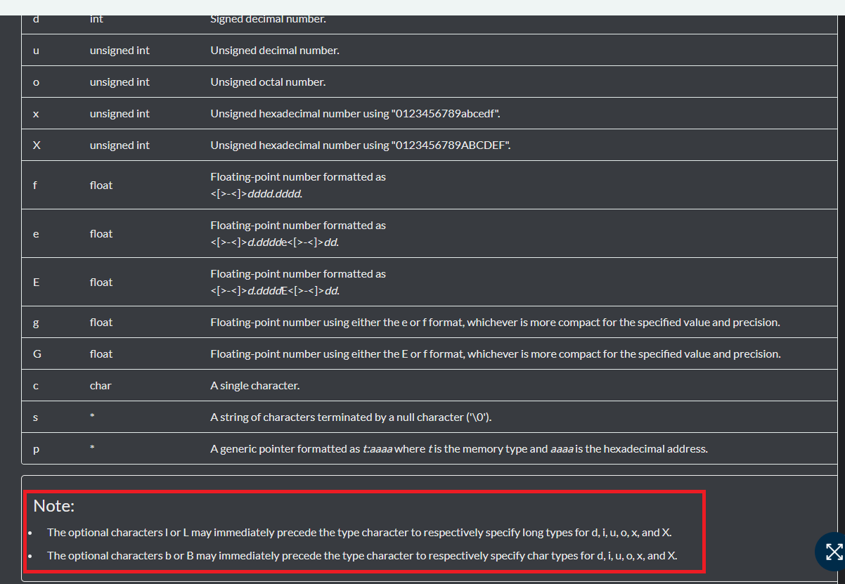

发表于 2023-12-2 09:37:25 | 显示全部楼层
KEIL官网关于printf的使用说明中有个注意事项,如红框所示,也就是说你需要再次指定一下输出数据的长度以保证能正确的传输数据
