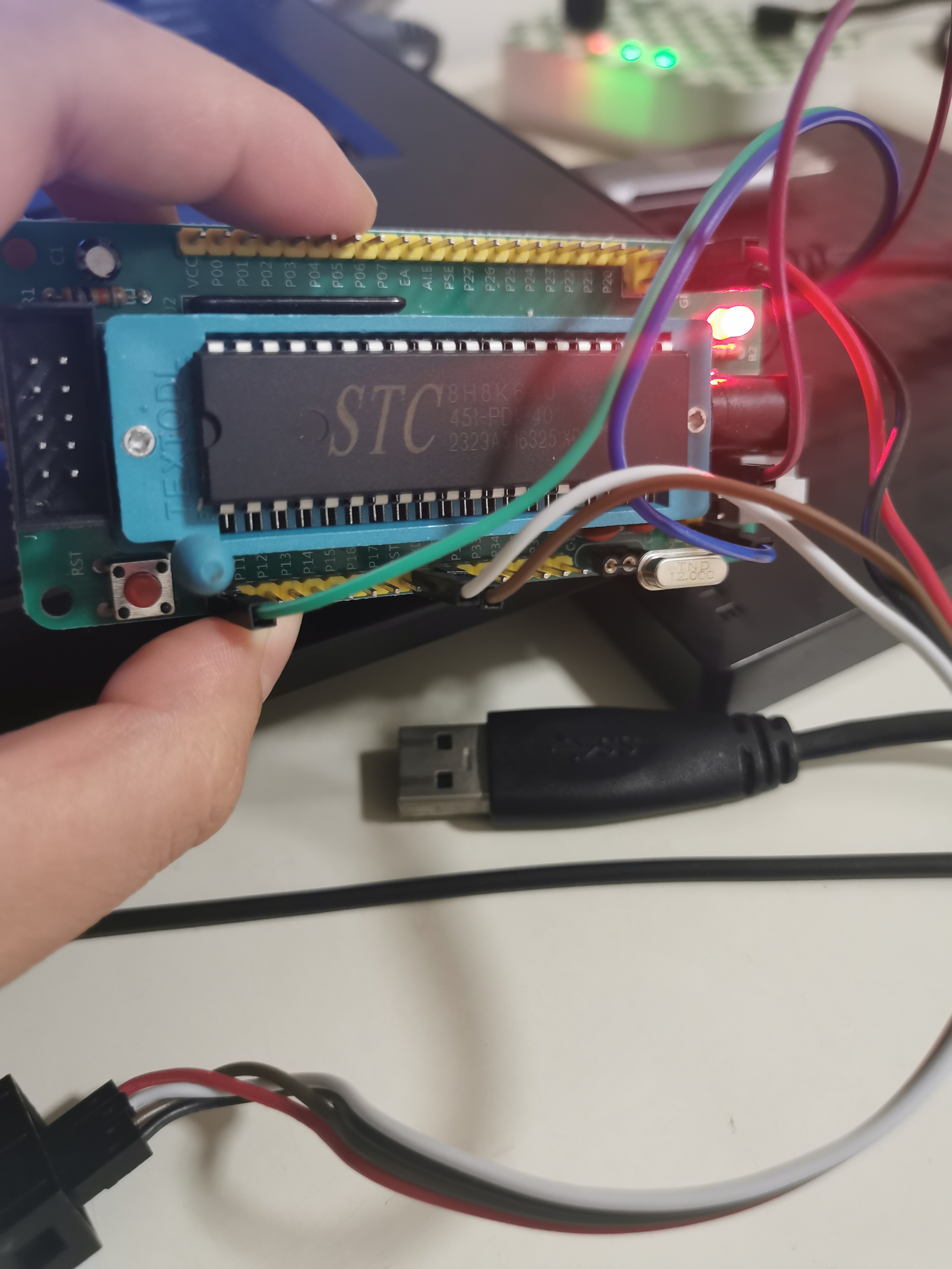

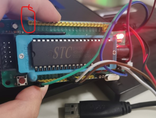

IMG_20230925_185829.jpg 如图,一直显示正在检测目标单片机

这是芯片

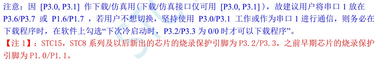

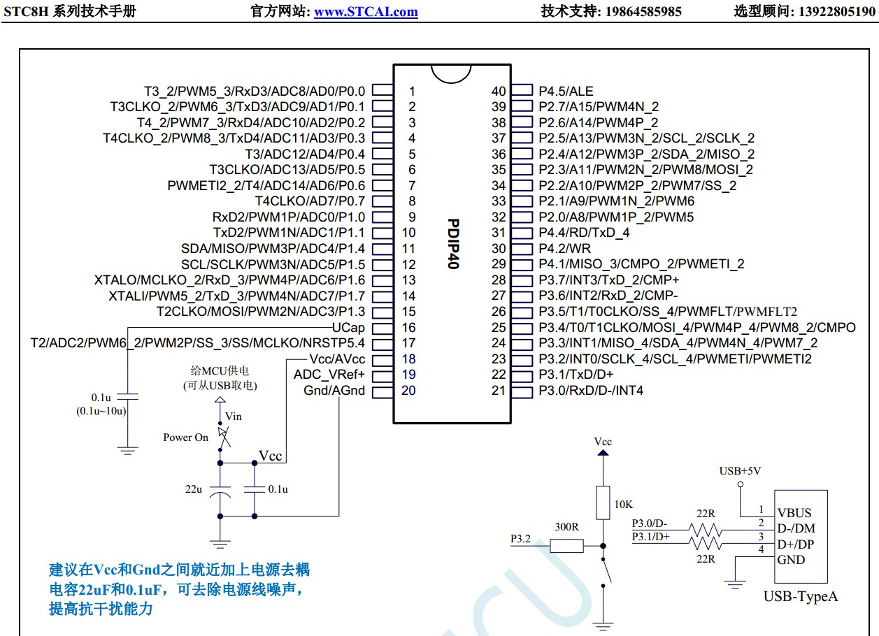

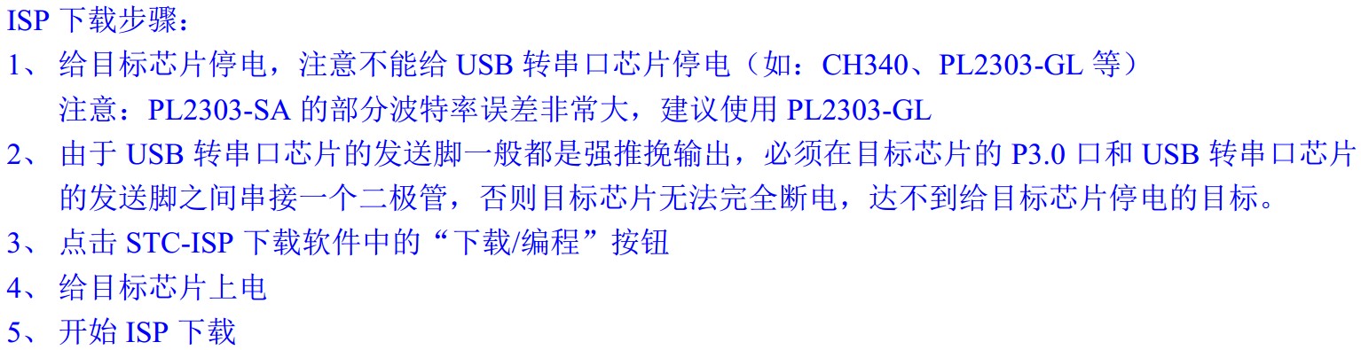

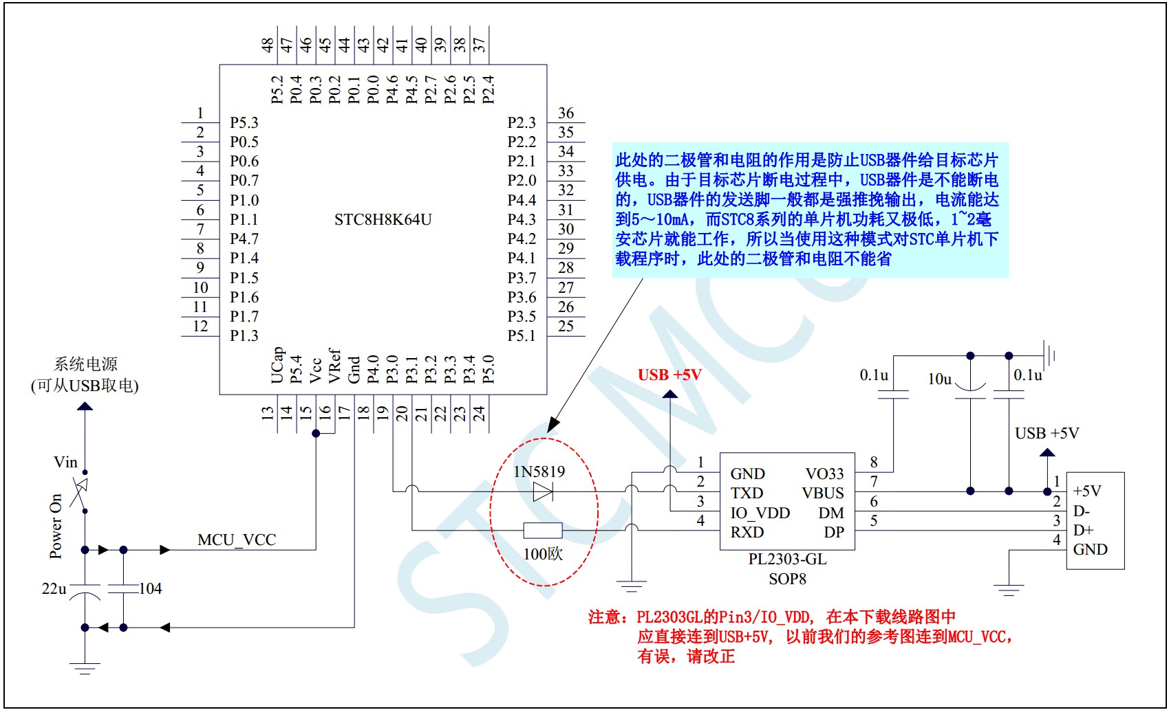

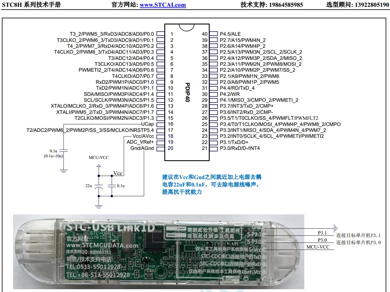

STC8H系列 1T 8051中文数据手册更新 ,  2023/9/20
http://www.stcmcudata.com/STC8F-datasheet/STC8H.pdf
STC-ISP V6.92D 版本 发布
http://www.stcmcudata.com/STCISP/stc-isp-15xx-v6.92D.zip
要有完整的原理图的PDF, 才好分析

你这是 89c 系列的开发板
引脚和 8h系列 不一样

最后反馈一下,烧录不了程序是因为用了89c51系列的最小系统板,地引脚不一样,和楼上朋友总结的一样
