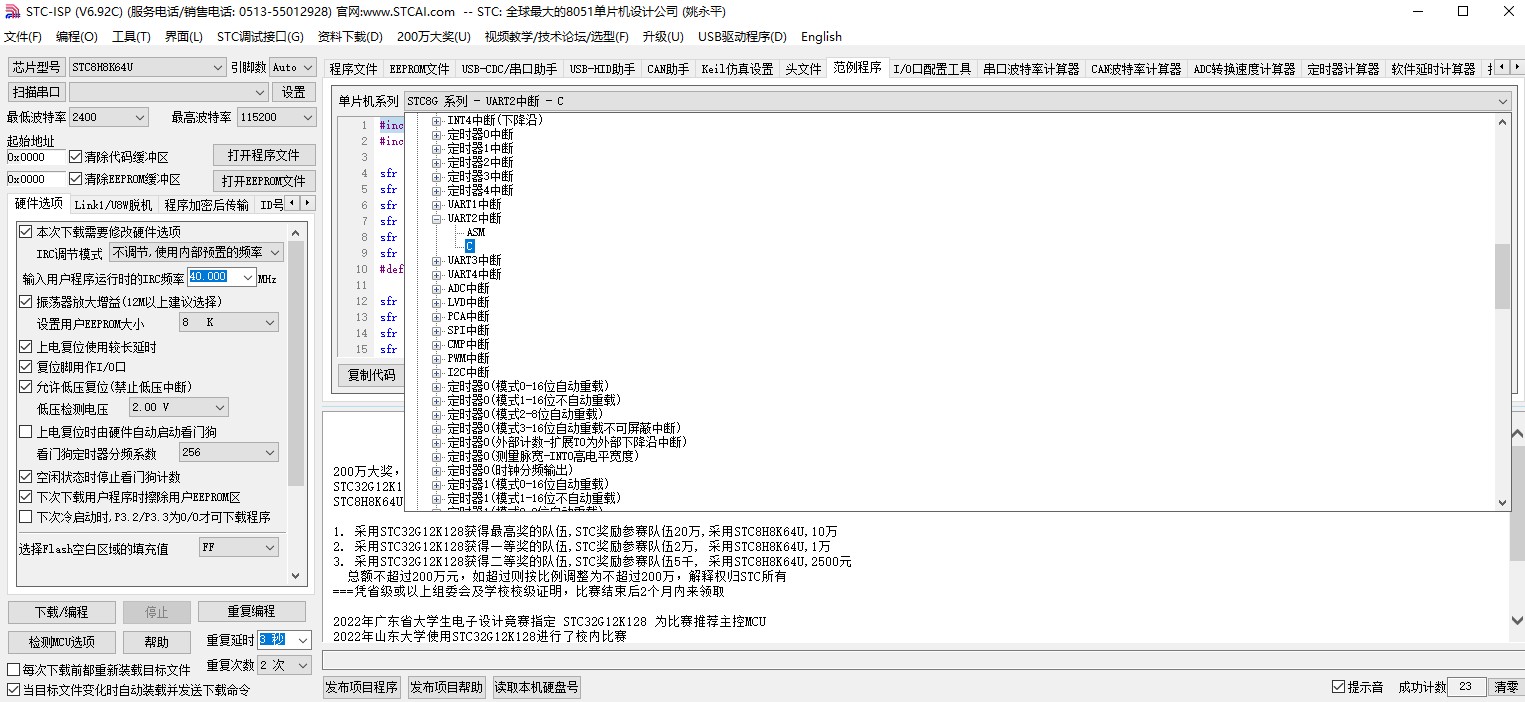

发表于 2023-9-13 16:51:22 | 显示全部楼层
Zhou*** 发表于 2023-9-13 11:21
把串口2接入USB串口模块,不打开电源,一直有数据回复,回复数据是我发送的数据,说明一直在复位,一直处于 ...
不开电源,如果只通过USB串口模块的发送脚供电是不稳定的,芯片VCC稳定供电后再测功能。
STC8G-8H库函数例程包,独立例程里面有串口2中断模式与电脑收发测试,如果通信不正常的话,建议先用例程试试,只要进行通信脚位模式初始化,以及通道切换修改就可以。
