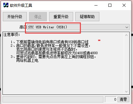

你们USB下载的时候会显示STC XXX设备,我不想让客户知道是啥主控,丝印也不需要,你
问问看是否用USB下载可以改成自己的,不显示STC  XXXX设备呢?
选型确定后就开始要调试了
热线19952583534
www.STCAI.com

发表于 2023-9-5 20:07:31 | 显示全部楼层
下一版 STC-ISP V6.92C 会支持
改变这个USB通信口显示的内容,用户自己在发布项目程序时指定显示用户指定的字母组合
以前的版本已支持显示的MCU型号可以用用户指定的字符来显示代替MCU型号

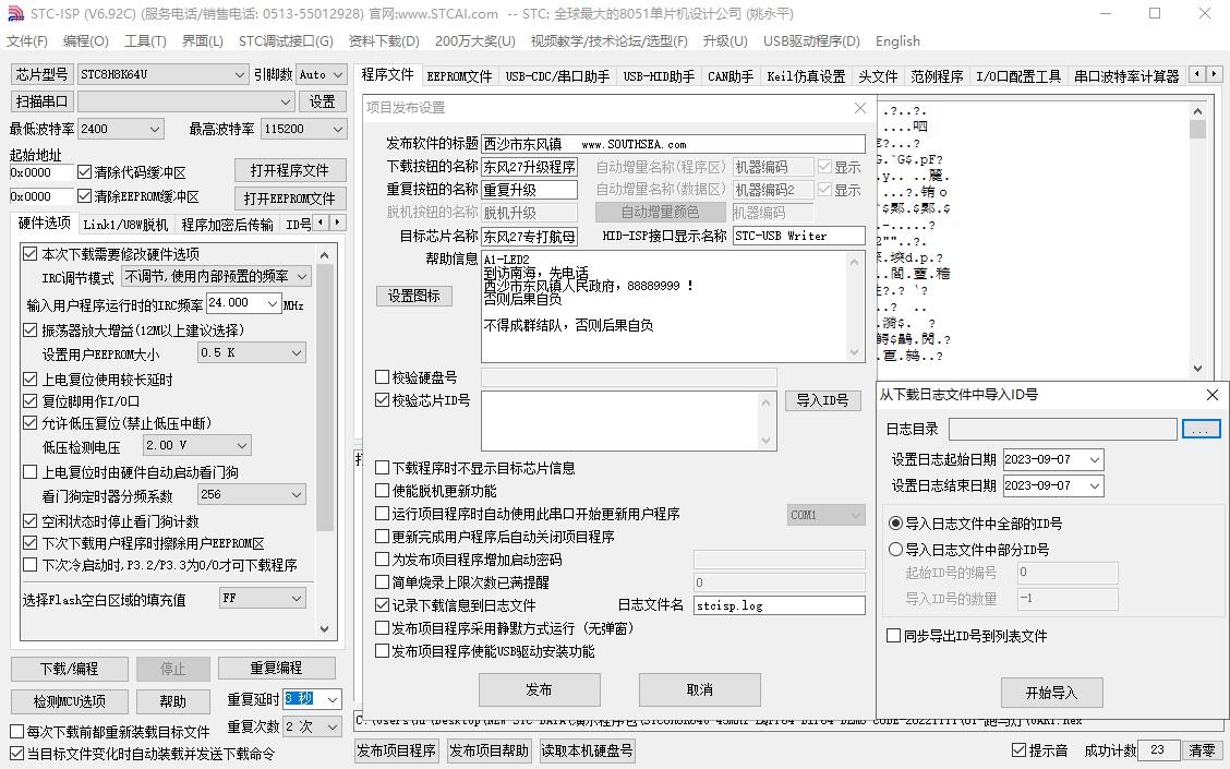

发表于 2023-9-8 13:48:39 | 显示全部楼层
STC-ISP V6.92C 版本 发布
http://www.stcmcudata.com/STCISP/stc-isp-15xx-v6.92C.zip
Ver6.92C (2023-9-7)
  1. 增强串口助手多字符串功能
  2. 串口助手波特率支持手动输入
  3. 软件启动时动态显示宣传文本
  4. 解决ISP下载STC32F12K54系列时,硬件选项显示不正确的问题
     (注: 硬件选项编程是正确的)
  5. 发布项目程序增加USB驱动安装功能
  6. 发布项目程序增加支持用户修改"STC-USB Writer"设备名称
  7. 发布项目程序支持从列表文件和下载日志文件中导入ID号
  8. 更新头文件定义以及头文件格式并增加汇编格式头文件
  9. USB-HID助手增加如下新功能
     (增加发送/接收数据字节统计和清除功能)
     (多字符串增加用户命名功能)
  10. 解决STC32G12K128系列如果不勾选"下次下载时不擦除用户EEPROM区"
     选项时制作仿真芯片可能会失败的问题
  11. "端口设置"界面中增加"默认端口选择"项
  12. "程序加密后传输"界面中增加"清除密钥"功能按钮
  13. 更新Keil环境下的CDB文件, 屏蔽STC8系列的双数据指针选项
  14. 完善各个系列的封装管脚图
  15. 制作/升级USB-2UART控制芯片时增加端口配置功能

发表于 2023-9-8 13:49:33 | 显示全部楼层
这个功能  超级人性化服务,大家测试下

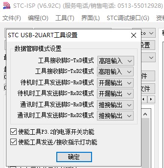

发表于 2023-9-8 13:53:11 | 显示全部楼层
  • 打卡总天数:453
