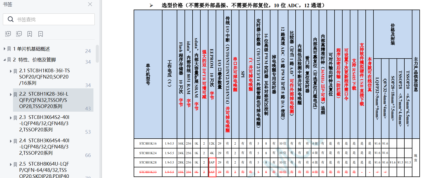

STC8H1K16  有16KFLASH 12KEEPROM, 16Kflash放isp程序,12KEEPROM放APP程序,这个单片机可以实现客户ISP升级吗?

STC8H1K17/STC8G1K17/STC8H8K64U  我都实现了,STC8H1K16  好像不行,确认一下 STC8H1K16  是否支持客户ISP升级

我可能没描述清除,我的意思是 STC8H1K16,这款芯片是否支持

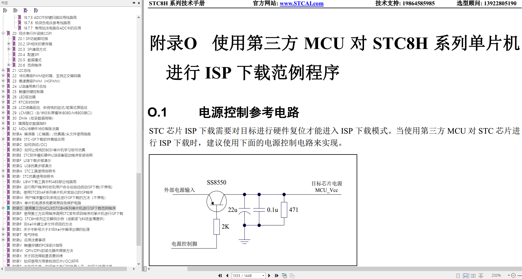

只有IAP类型的芯片才可以做自己的ISP程序对芯片自身进行在线升级:
非IAP类型的芯片需要使用外部芯片发送烧录协议,与芯片内部固化的系统ISP程序交互进行烧写。
非IAP类型的芯片,EEPROM区域是不能运行代码的,程序需要放到程序存储器空间才能运行。
系统ISP程序是不会被用户修改的,用户也改不了。  发表于 2024-2-20 17:26
