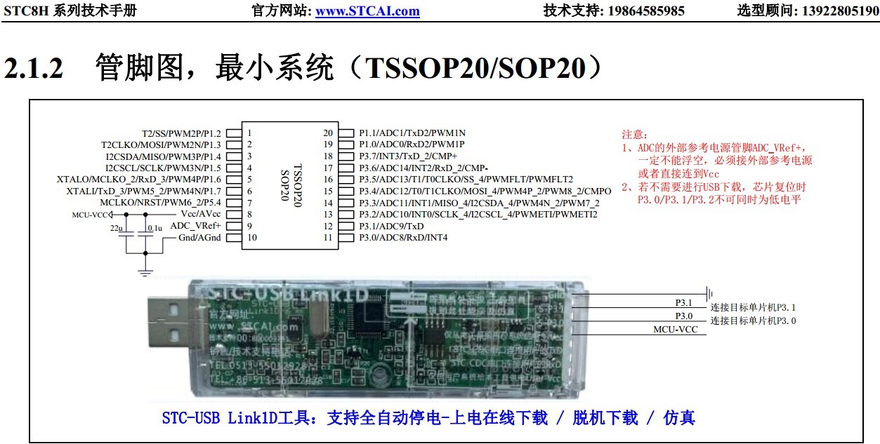

大批量生产,必须要有方便控制板测试的测试架/下面接上我们的脱机烧录工具:
USB Link1D / U8W-Mini / U8W,还要接上其他控制部分 !
1,通过USER-VCC、P3.0、P3.1、GND连接,要工人每次都开电源
2,通过S-VCC、P3.0、P3.1、GND连接,不要你开电源,STC的脱机工具给你自动供电
外面帮你做一个测试架的成本 500元以下,就是有机玻璃,夹具,顶针。

脱机下载:
用户系统电流大时,建议接【1,5,6,7】
===用户系统给脱机工具供电
用户系统电流小时,可以接【4,5,6,7】
===脱机工具给用户系统供电
