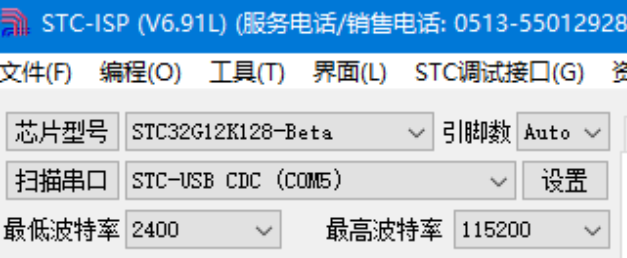

发表于 2023-3-18 16:09:29 | 显示全部楼层
我按照这个说法操作,没有出现自动下载情况,点击发送用户自定义命令并开始下载,有个提示“正在等待HID_ISP.不点这个选项,就没动静,使用了自己做的板子,也使用了屠龙刀板子。都不行,会不会是设置的仿真相关选项对这个有影响?反正我试过几次。都没实现自动下载。

发表于 2023-3-18 17:40:04 | 显示全部楼层
看你是这个界面,那就是STC32G12K128, 你想USB-CDC跟电脑通信还要工作时不停电下载
下面是网友的实践
https://www.stcaimcu.com/forum.p ... D%E5%81%9C%E7%94%B5
