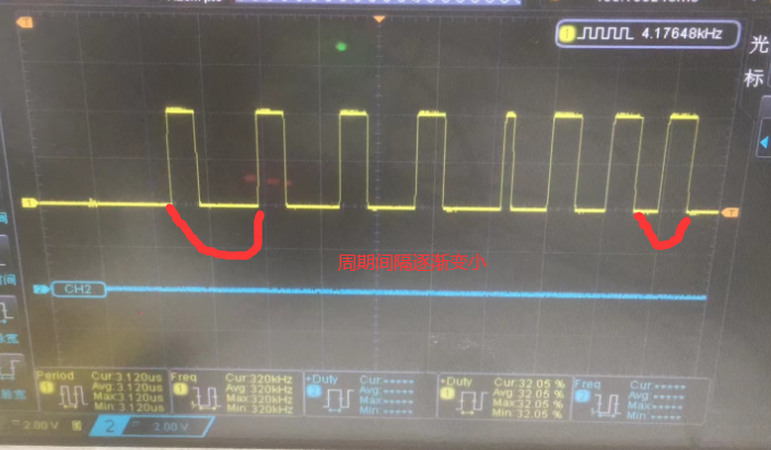

项目需求:使用PWM功能实现,300-900ns的协议控制
硬件实现: MCU--stc8h1k08
需求分析:
根据时序要求 需要产生300ns 和 900ns的高脉冲;此类信号(红外遥控协议,WS2812等)一般精确模拟高脉冲即可,低脉冲要求不高;以24M时钟计算,1us就是需要24个脉冲,300ns需要(24*3/10)约7-8个脉冲;900ns需要(24*9/10)约21-22个脉冲;   程序中使用40个脉冲周期;
如果有PWM+DMA效果应该会更好,因为我用的芯片不支持DMA所以只能放弃;
代码,使用pwm的2P作为输出:
void PWMA_OUT_Configuration(void)
  //使用PWM2P输出
    P_SW2 |= 0x80;                              //使能XFR访问
  //  PWMA_Priority(0);
    PWMA_CCER1 = 0x00;
    PWMA_CCMR2 = 0x60;                          //设置2p PWM2 模式2 输出,启用预装载
    PWMA_CCER1  = 0x30;                         //使能2P通道,比较输出高 有效;
    PWMA_SR1 = 0;                               //清标志位
    PWMA_CNTR = 0;                              //清计数器
    PWMA_ENO = 0x00;
    PWMA_ENO = ENO2P;                     //使能输出                ENO4P|ENO3N||ENO1N
    PWMA_PS = 0x00;                       //高级 PWM 通道输出脚选择位
    PWMA_PS = PWM2_SW_P12_P13;
    PWMA_ARR = 40;
    PWMA_CCR2 = 30;
    PWMA_BRK = 0x80;                            //使能主输出
    PWMA_CR1 = 0x88;                           //开始计时  单次脉冲
void OutPWM_byte(unsigned char Dout)        //先发高位,把每一位转化成一个pwm脉冲输出
        unsigned char i;
        bit        Dbit=0;
        for(i=0;i<8;i++)
                Dbit        =        (Dout>>(7-i))&0x01;                //从高到低获取bit
                if(Dbit)        {PWMA_CCR2 = 18;}       //40-22
                else                        {PWMA_CCR2 = 33;}        //40-7
                PWMA_CR1 |= 0x01;
                NOP1();                                //每个脉冲的总周期逐渐变小,why?
        NOP40();
主程序测试调用:
***********前面省略
        PWMA_OUT_Configuration();
        EA = 1;
        while (1)
                OutPWM_byte(0xF7);
                delay_ms(5);
经测试,发现从第MSbit到LSBit,间隔周期逐渐变小,百思不得其解,不知道什么原因;等会补充一个测试图:

问题已解决,因为原发送代码 移位操作造成时间延时不同,所以周期有差异;
改成如下即可:
static void OutPWM_byte(unsigned char Dout)        //先发高位,把每一位转化成一个pwm脉冲输出
        unsigned char i;
        unsigned char        Dbit=0;
        for(i=0;i<8;i++)
                Dbit        =        Dout&0x80;                //从高到低获取bit
                PWMA_CR1 |= 0x01;
                Dout        =        Dout<<1;                                //等待的时间里 每次移位一次
                while(PWMA_CR1 &0x01);
稍晚改到2812灯,测试后上工程源码
