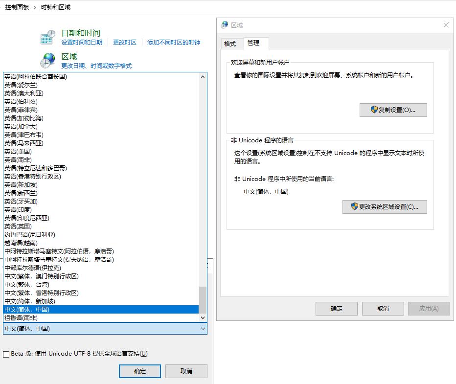

部分电脑在使用 STC-ISP 软件时,中文显示乱码
原因是电脑设置处于beta版,按如下步骤操作就可以解决:
1、首先点击电脑左下角的【开始】,打开操作栏后点击【设置】。
2、进入Windows设置页面,点击【时间和语言】。
3、进入【时间和语言】设置页面,点击【区域】。
4、进入【区域】设置页面,点击【相关设置】下的【其他日期、时间和区域设置】。
5、进入时间和区域的【相关设置】页面,点击【区域】。
6、进入区域【管理设置】页面,点击【更改系统区域设置】进行更改即可。
更改时,若【Beta版:使用Unicode UTF-8提供全球语言支持(U)】已被勾选记得取消掉。

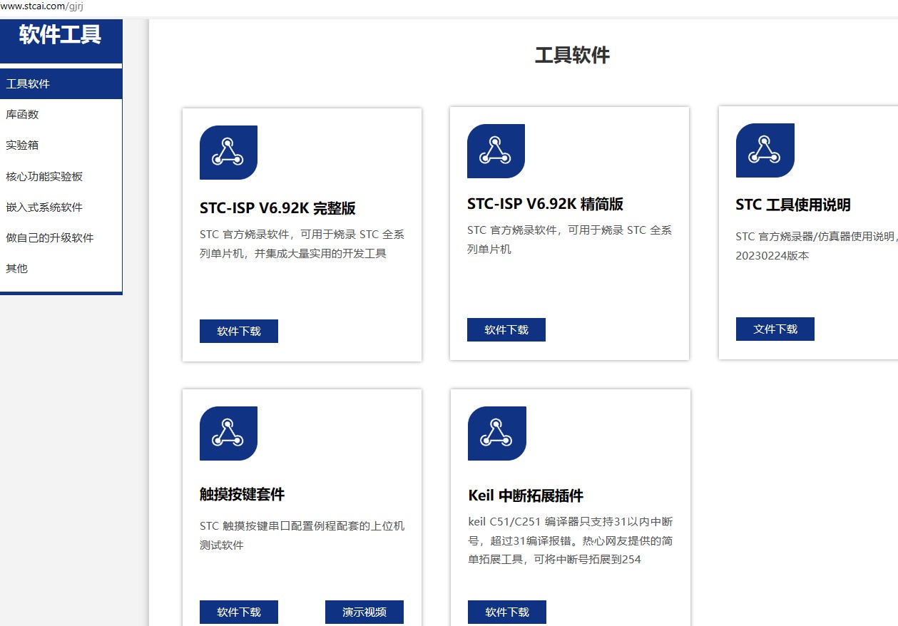

分析的绝对到位,另外
请使用最新 STC-ISP V6.92K 以上版本
www.stcai.com/gjrj
