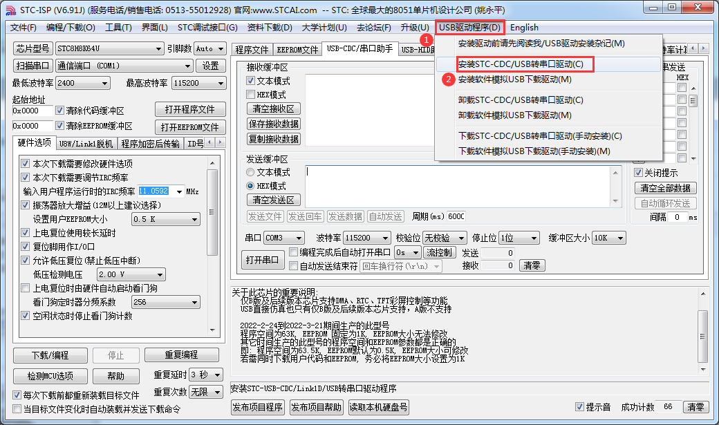

打开最新的STC-ISP下载软件 V6.91M以上版本,按照如下图所示的菜单操作即可自动完成驱动的安装
===2023/3/13发布
STC USB-CDC/虚拟串口 和 USB转双串口驱动安装说明,支持Link1D-1.png

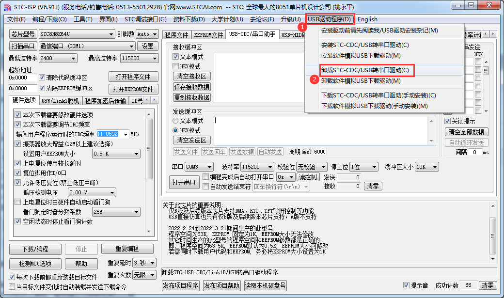

先按照如下图所示的菜单操作,卸载之前安装的旧版本驱动
STC USB-CDC/虚拟串口 和 USB转双串口驱动安装说明,支持Link1D-2.png
卸载完成后,再次按照“驱动安装方法”中的菜单操作重新安装,
便能同时正常使用STC-USB Link1D工具和一箭双雕之USB转双串口工具

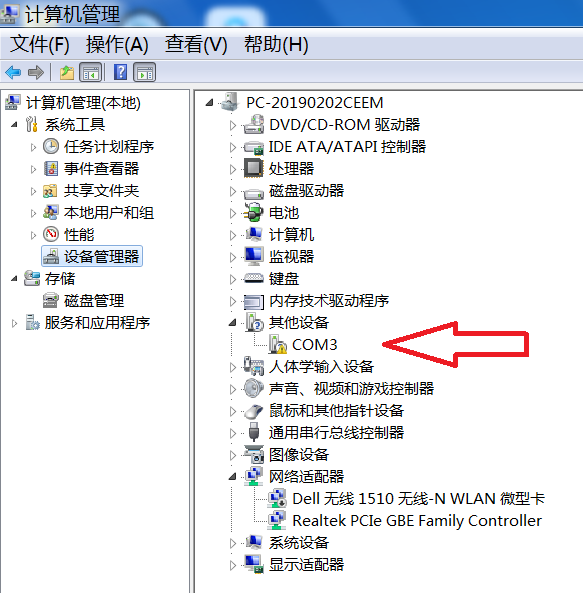

我电脑是win7 64,手里硬件是老梁示波器,刚开始安装驱动,出现下面提示:
1:然后我卸载了原驱动:
2:卸载完成后,再次按照“驱动安装方法”中的菜单操作重新安装
那么问题来了,仍然还是出现下面提示:
仍然有个叹号!!我在感叹号设置上面右键选择卸载,然后重新插上,再使用STC-ISP软件安装CDC转串口驱动,还是有感叹号提示。后面我又拔下重新插了一下居然好了!!不知道各位大神有没有遇到类似的情况

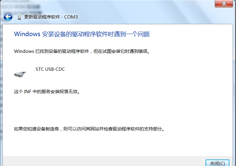

开天斧,在按照上述步骤安装 STC CDC驱动时,没成功。
WIN7-32,论坛提供的驱里,WIN7-32目录下没有INF文件,我就把WIN7-64下面的INF文件复制到指定地点,安装时出现如下画面
用WIN7-64下面的INF文件
用WIN7-64下面的INF文件
安装完后系统显示有COM3,但有个红X,ISP软件还是不能用

发表于 2022-12-24 23:27:12 | 显示全部楼层
第一次安装:
是按照上述操作复制的,即:Win7 32位——》usbser.sys复制到WINDOWS——》SYSTEM32——》下面。
那个《CDC驱动报错安装方式.TXT》我也看了,安装后显示有个COM3,但有叹号,不能用。
于是我就一步步卸载,删掉复过去的那个USBSER.SYS文件,重启系统。
第二次安装:
再重新复制那个SYS文件,然后按照《CDC驱动报错安装方式.TXT》里面的方法,把那个INF文件也复制到WINDOWS——》INF——》下面。但WIN7-32下面没有那个INF文件,WIN7-64下面有,于是我就把WIN7-64下面那个复制过去,还是不行,显示说有无效的东西。但这次没有COM3了。起动ISP软件,还是不能用。
第一次安装,无INF文件
第一次安装,无INF文件
第二次安装,有INF文件
第二次安装,有INF文件
