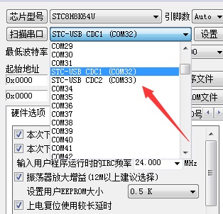

使用Win10可以正常驱动一箭双雕板,说明硬件和固件没问题。

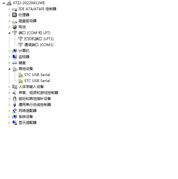

用了4个不同镜像做的win7系统,使用v6.91安装驱动,就总是提示驱动安装失败,关闭了数字签名,卸载了之前驱动,重新安装,一直没成功。
后来在群文件里找了个驱动可以按上,但是端口号是黄色不可用。
求助!!! win7下STC-CDC/USB 转串口驱动安装不成功-1.jpeg
这个如何解决????

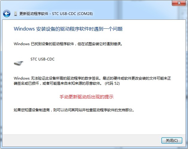

下面是把驱动文件复制到C盘系统文件夹后,手动更新出现的提示
求助!!! win7下STC-CDC/USB 转串口驱动安装不成功-2.jpeg 求助!!! win7下STC-CDC/USB 转串口驱动安装不成功-3.jpeg

已解决,关闭数字签名,卸载之前驱动,然后使用群文件里的驱动和解决办法,双串口出来了

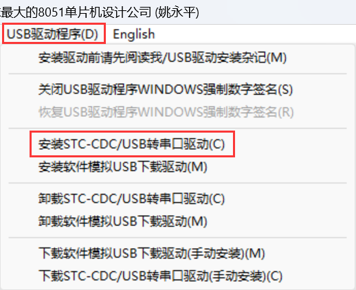

win7/win8及早期的系统,USB CDC驱动需要手动安装。
如果系统驱动文件没有被精简的话,通过STC-ISP V6.91或以上版本的软件里面“USB驱动安装程序”目录下面的
“安装STC-CDC/USB转串口驱动”选项就可以安装USB CDC驱动。
STC的USB CDC驱动是经过微软授权签名的,所以安装时不需要关闭数字签名
(安装模拟USB驱动才需要关闭数字签名)。
如果使用的window系统被精简过,系统目录下面没有USB CDC驱动文件的话,
就需要手动复制驱动文件到对应目录下面,然后再进行安装。
复制win7系统所需的USB CDC驱动文件,根据系统选择32位或者64位文件拷贝到对应目录下面。
Win 7 USB CDC驱动.zip (50.36 KB, 下载次数: 2252)
如果之前用其它方式安装过USB CDC驱动,但是显示还是不正常,则需要先在设备管理器里面卸载已安装的驱动文件。
然后按照以下步骤重新安装:
1、首先查看C:\Windows\System32\drivers\usbser.sys文件是否存在,如果不存在,复制过去;
2、将usbser.inf文件复制放在系统文件夹C:\Windows\inf中
3、在设备管理器中右击设备,点击更新驱动。

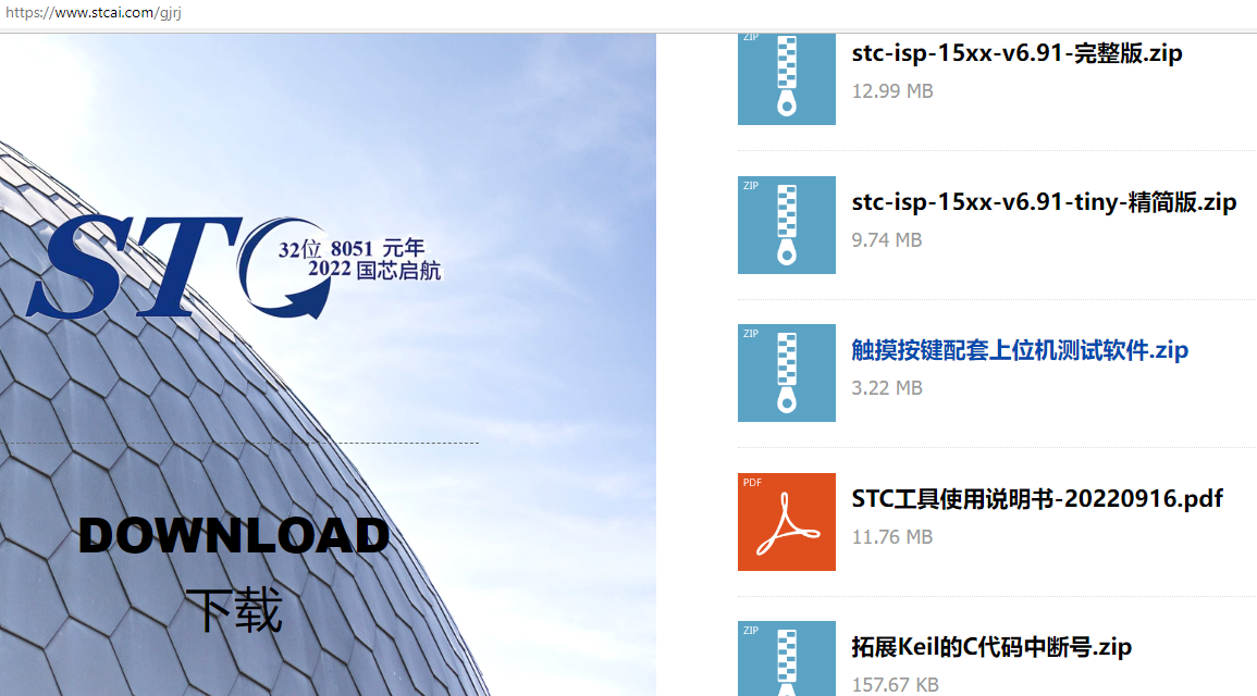

请使用 STC-ISP V6.91版本
工具软件-深圳国芯人工智能有限公司 (stcai.com)
收到  发表于 2022-12-12 22:10

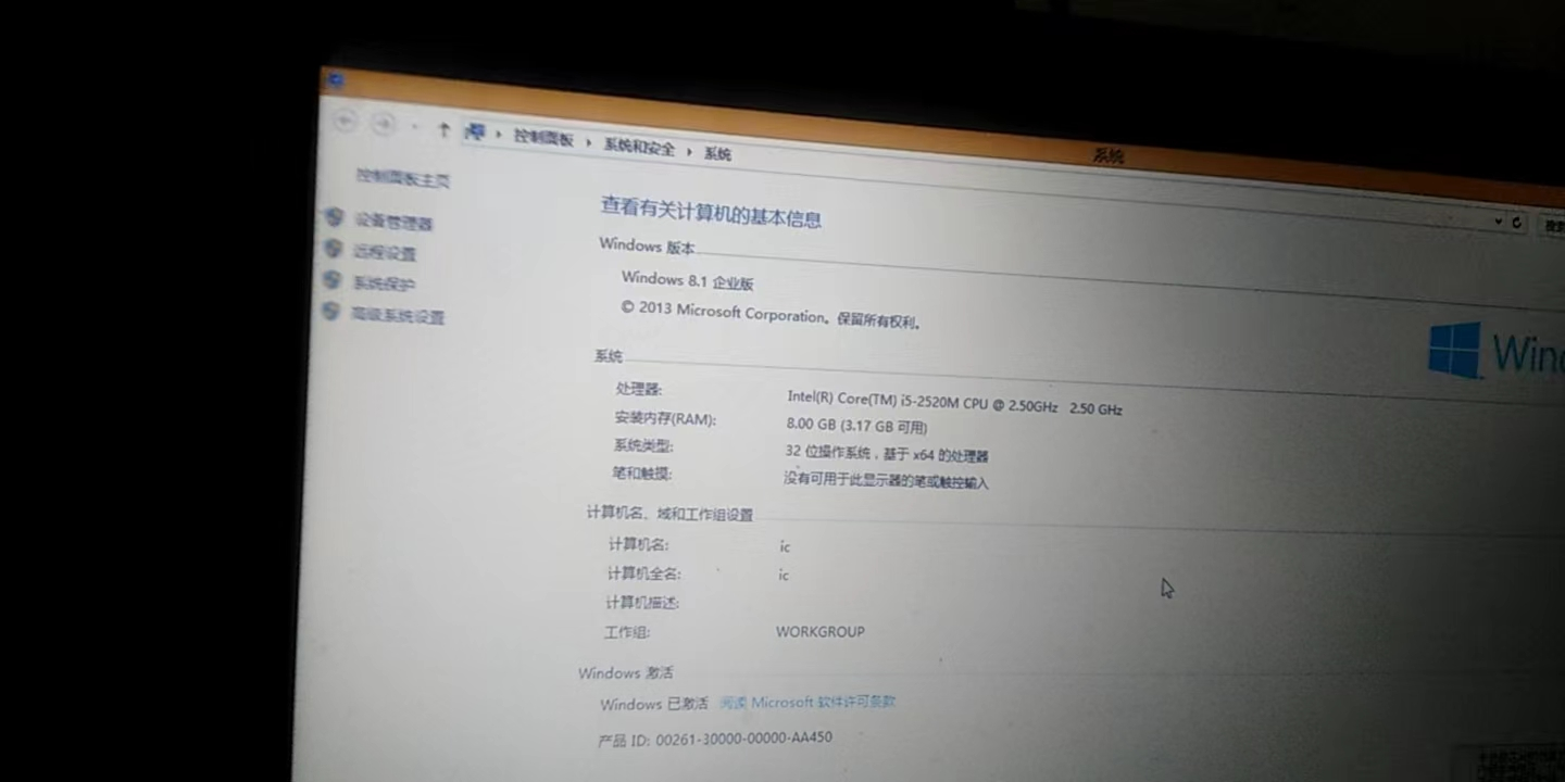

有个小伙伴,手里有林清翔的51单片机套装+屠龙刀(STC32G12K128),驱动安装失败,
后来是XP系统换成WIN8.1后很顺利的安装成功了
热线19952583534
