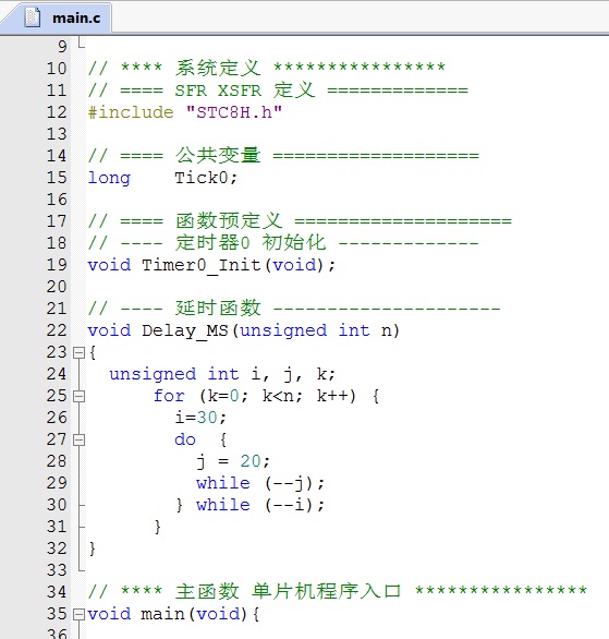

本文下面通过具体的有中断的前后台任务的例子来介绍函数重入问题现象。该范例是一个精心策划的软件延时函数程序例子(函数重入时肯定发生问题),可以用来演示函数重入问题现象。下图是软件延时函数不可重入时的例子程序:
(14)第22行到第32行是一个利用空循环来耗时间的软件延时函数。为了说明原理和展示效果,本文例子都将C51的优化关闭,设置了优化等级为0,这样C51编译器就不会把函数参数和变量优化到寄存器组里了。
(15)上图是范例的初始化部分程序,包括作为驱动LED发光二极管的P2端口的初始化和定时器0的设置。

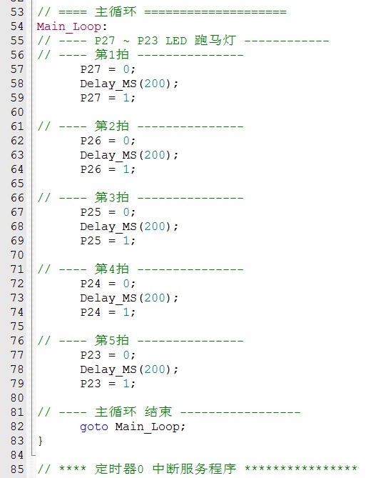

下图是后台任务主循环程序:
(16)本范例有前后台两个任务,端口P2连接8个下拉的LED。上图第54行到到第82行是后台任务,P27~P23五个LED按照间隔0.2秒钟依次发光。上面程序的编程方法称为“直写法”,对5个LED分5个节拍依次写出。直写法是最基础的程序结构,简单明了。

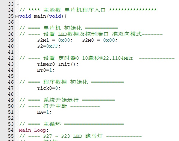

(18)第107行到到第115行是初始化程序,将定时器0设置为每10毫秒产生一次中断,。

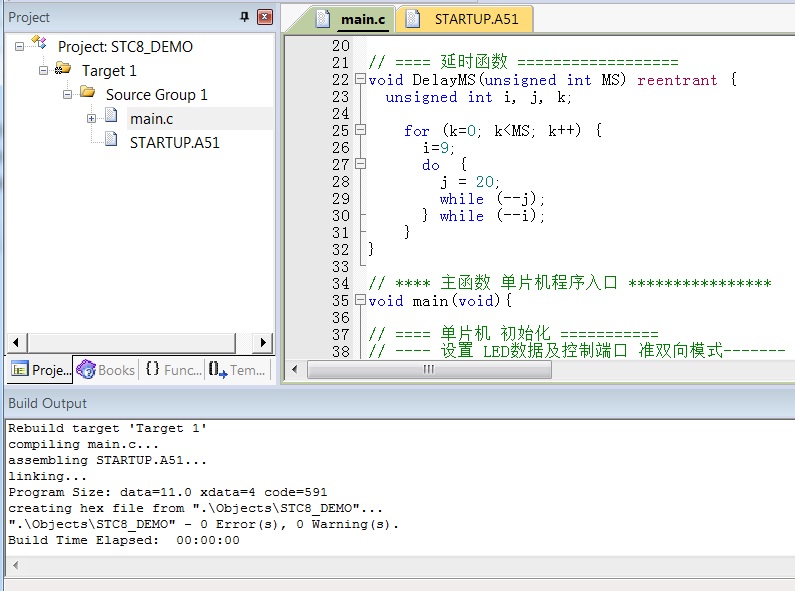

(24)在C51中解决函数不可重入的标准方法是采用为每次函数调用建立C语言函数调用栈的标准方法。首先将在1个以上任务中都有调用的不可重入的函数定义上加可重入关键字“reentrant”,见下图:
然后再在启动文件“STARTUP.A51”中打开并设置函数堆栈设置,见下图:
其中设置“XBPSTACK”为1表示程序中用到可重入函数,设置“XBPSTACKTOP”为单片机的XRAM的容量,这里是8KB。
这样启动程序在启动时就会自动地设置函数调用栈指针“?C_XBP”的初始值,见下图:
(25)经过这两个设置后,函数就成为可重入的了,函数在被中断时,函数现场自动保存在以“?C_XBP”为指针的堆栈中了,并且在中断完成后,又会被自动恢复。下面是解决函数重入问题后范例的运行效果视频:
函数可重入
在视频中可以看到整个前后台任务都得以顺畅第执行了。
(26)方法1编译代码大小分析。下图为采用原始不可重入函数的编译结果:
其中代码空间CODE=483字节。
下图为采用可重入函数方法1的编译结果:
其中代码空间CODE=591字节。比起不可重入增加了许多。

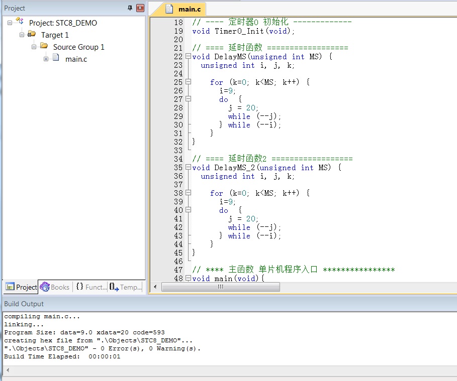

四、解决函数不可重入的方法2——重复函数法
(27)由于在一个任务里,程序是顺序执行,对一个函数不管调用多少次都不会产生函数重入问题。因此如果对每一个调用不可重入的函数的任务都独立地定义一个函数,这样尽管函数程序是同样的,但在不同的任务里调用的是不同的函数,就不会产生函数重入问题了。
具体到本文范例,有两个任务,采用本方法2,将延时函数重复定义两次即可,见下图:
然后再后台任务中继续调用第1个延时函数,在中断中调用第2个延时函数即可。
这个程序实际运行效果与上面视频2一致,两个任务都能顺利执行。
(28)采用方法2的代码空间CODE=593字节,比起不可重入的483字节增加的部分593-483=110字节就是一个软件函数的代码长度。
