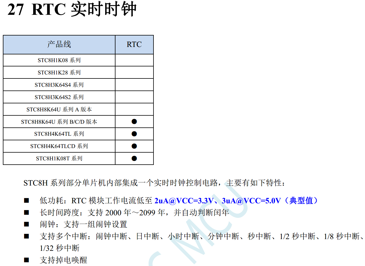

STC32G内部RTC时钟低功耗,定时休眠唤醒,内部比较器监测外部电源
===RTC定时唤醒-比较器检测外部电压,正常恢复正常工作
===RTC定时唤醒-比较器检测外部电压,偏低继续主时钟停振,省电休眠
/************* 本程序功能说明 **************
本例程基于STC8H8K64U为主控芯片的实验箱9进行编写测试,STC8H系列带RTC模块的芯片可通用参考.
读写芯片内部集成的RTC模块.
电路连接参考规格书RTC章节-RTC实战线路图.
RTC定时唤醒MCU,如1秒唤醒1次,唤醒后用比较器判断外部电压:1,正常,正常工作;2,如电压偏低,继续休眠,主时钟停止震荡,RTC继续工作.

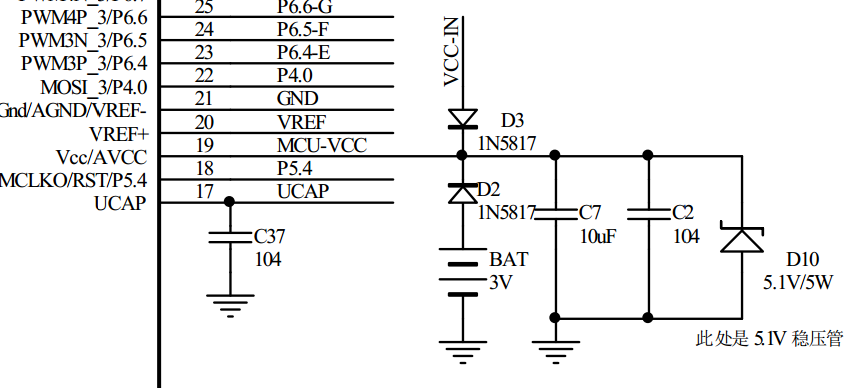

有省电模式/主时钟停振时,实际需要省电的,则将TL431的供电由一个I/O供电,
睡眠前I/O输出低电平,就不会耗电。
唤醒后需要 ADC_VREF+ 正常工作,I/O输出高,TL431正常工作。

供电:
掉电检测,比较器输入口加个 0.01uF的电容 ?
电阻放到 1M ? 这样漏电少
  • 打卡总天数:3
  • 最近打卡:2026-01-14 16:35:27
41
160
160
发表于 2023-5-22 09:15:08 | 显示全部楼层
神*** 发表于 2023-5-22 00:08
有掉电省电需要,则将TL431的供电由一个I/O供电,
睡眠前I/O输出低电平,就不会耗电。
唤醒后需要VREF,I/O ...
需要掉电,这个电路不好改。
电路是不是应该把 R16 和SYS-VCC连接用0R电阻连上,这样可以随手就能去掉用SYS-VCC供电。
还能给一个IO口用0R电阻连接到 R16,这样需要的时候,把电阻焊上就能使用IO口供电了。
就是你自己的实际电路,参考源的电源输入由 MCU的I/O提供, 就这么简单  发表于 2023-5-22 11:22
不是挺好改的,这里直接把R16一端的SYS-VCC直接接到io口上去就好了,别的都不用动  详情 回复 发表于 2023-5-22 11:21

发表于 2023-5-22 11:21:01 | 显示全部楼层
fcxqcz*** 发表于 2023-5-22 09:15
需要掉电,这个电路不好改。
电路是不是应该把 R16 和SYS-VCC连接用0R电阻连上,这样可以随手就能去掉用SYS ...
  • 打卡总天数:3
41
160
160
发表于 2023-6-9 09:16:24 | 显示全部楼层
电子DI*** 发表于 2023-5-22 11:21
不是挺好改的,这里直接把R16一端的SYS-VCC直接接到io口上去就好了,别的都不用动 ...
你说的是这样吗
对的  发表于 2023-6-12 10:51

发表于 2023-8-18 14:05:02 | 显示全部楼层
我这个单片机,外挂了32k晶振,外部引脚没有任何部件了,测试用RTC使用外挂32k晶振,能成功进入睡眠,但是进入睡眠的电流是14uA,电流这么高正常吗?

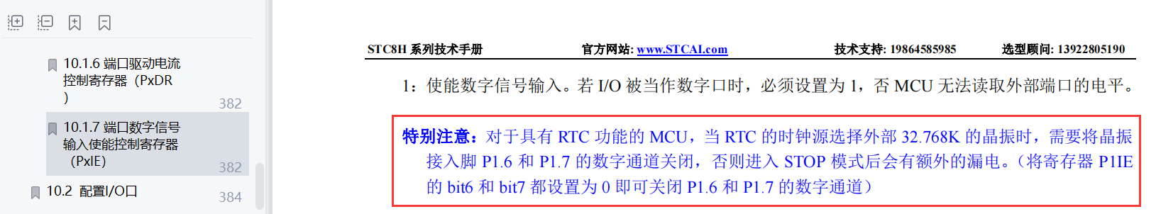

发表于 2023-8-18 16:14:28 | 显示全部楼层
国学*** 发表于 2023-8-18 14:05
我这个单片机,外挂了32k晶振,外部引脚没有任何部件了,测试用RTC使用外挂32k晶振,能成功进入睡眠,但是进入睡 ...
RTC时钟使用外部32K晶振时,需要将振荡脚P1.6, P1.7的数字通道关闭,否则进入休眠模式后会有额外的漏电流。
MCU 进休眠RTC时钟保持工作,正常只有2,3uA的电流 测试好,符合要求,谢谢!  详情 回复 发表于 2023-8-18 16:43
