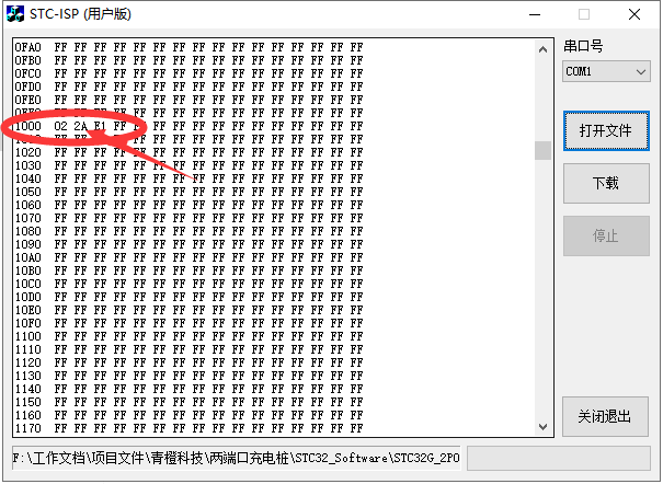

关于升级APP方面能否改进一下,示例ISP程序占用4K字节,如占用更多,比如8K,16K,20K 应该是有错误出现,另外APP是否可以加入代码长度及校验码功能呢。?
