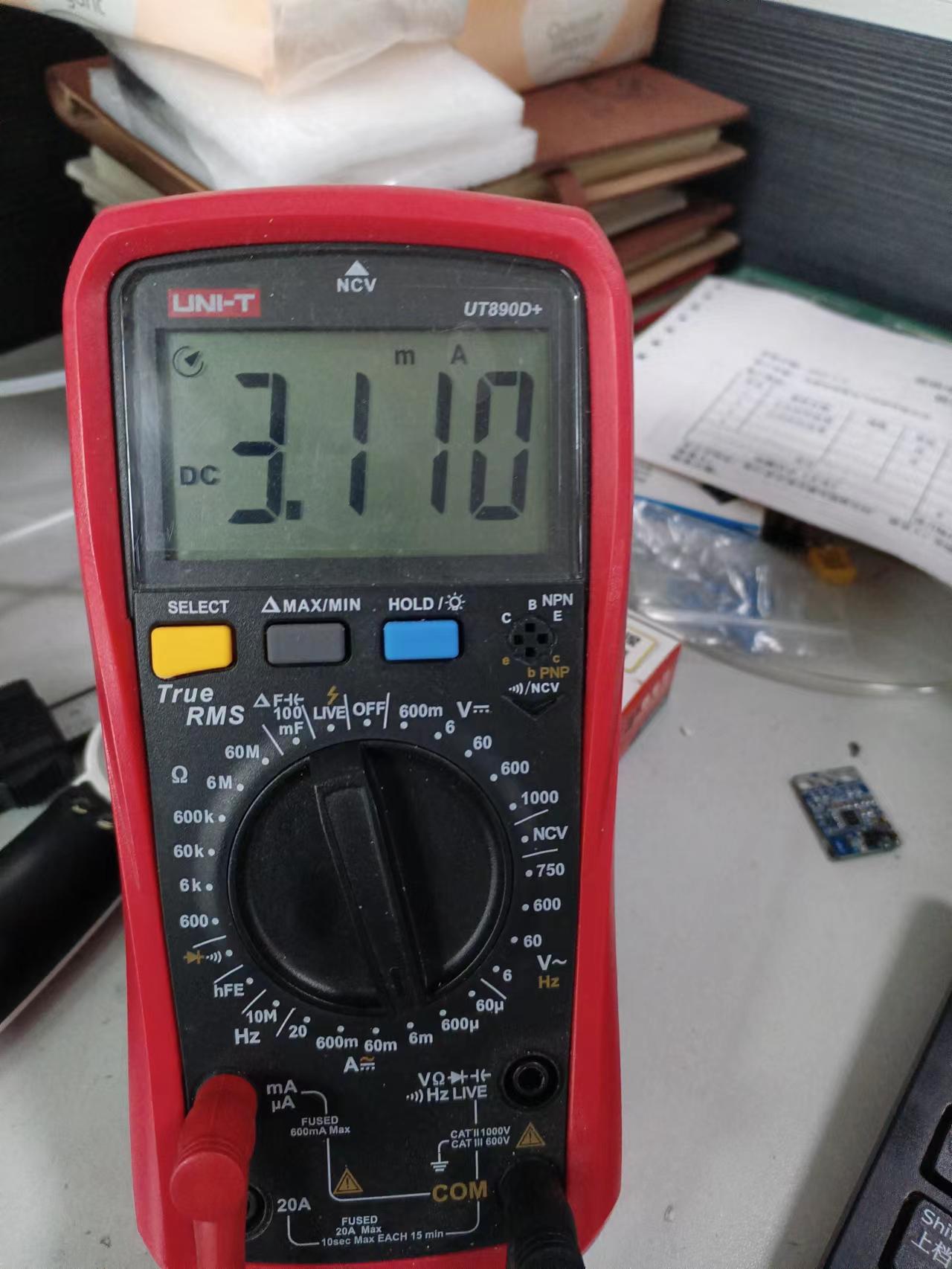

发表于 2023-5-11 16:36:42 | 显示全部楼层
STCAI-32*** 发表于 2023-5-11 09:02
小伙伴今天测试下,若还有任何关于STC的技术问题,继续在本论坛上跟各路技术大咖一起探讨一起前进,STC全 ...
目前显示3.1mA,我使用了PWM输出,有可能PWM输出耗电流大,我改成IIC再试试是不是可以再节约一点电流,但是我又个疑问就是我现在的电流和表格中的24M及其的接近,程序如下,ISP选择的是24M,这样是不是没问题,12分频
