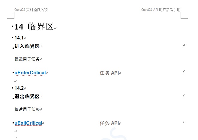

(4)最近推出的STC单片机上运行的CosyOS-RTOS将上面两种情况分别对待,作者分别给出了解决方法:
“如果是全局变量访问,CosyOS提供的服务可确保不会重入,包括在中断中的读、写、和自运算。如果涉及到某些对硬件和寄存器的操作,如果仅是在任务中,可以用临界区的方法,仅关闭任务调度;如果是在中断中,只能用户自己实现机制保护或关闭总中断或用户中断了。然而,对于OS来说,在系统及服务层面上已经实现了全局不关中断,用户需要关闭中断是他的自由。Keil RTX4/5也是相同的道理,也会遇到这种情况。”
我觉得分别解决临界区保护这是一条正确的道路。

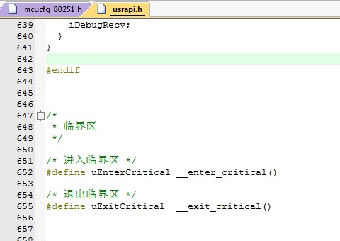

(5)在CosOS中,RTOS系统核心的临界区保护方法如下:

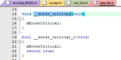

其中“uEnterCritical”是一个宏定义:
其中“__enter_critical”是一个实际的函数:

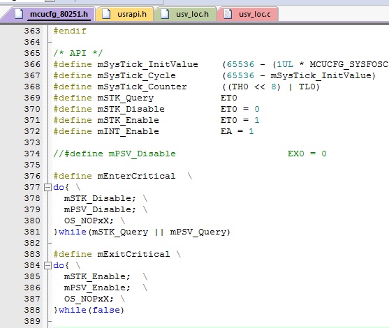

其中函数的实体是可以提供给用户选择或者自定义的宏“mEnterCritical”:
这个宏是一个后条件循环,首先执行了“mSTK_Disable”(ET0 = 0)。
(6)在这里进入临界区保护首先关闭了定时器0的中断允许位,这时定时器0中断就不会再发生了,RTOS系统也就不会再进行任务调度,这样就保护了与任务调度有关的RTOS系统的变量与过程的执行的完整性。

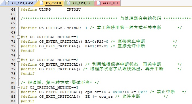

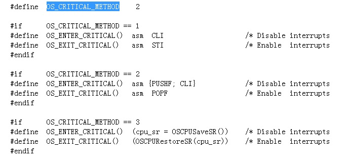

(7)目前STC单片机的uC/OS-II版本是从PC DOS平台上运行的版本移植而来,而DOS平台本身就提供了系统核心级的保护,因此提供了三种方法供用户选择。
再移植到STC8单片机上,目前实现的为:
(8)而在移植到STC32G上的FreeRTOS中,临界区保护方法从中断与非中断的角度划分为两种:

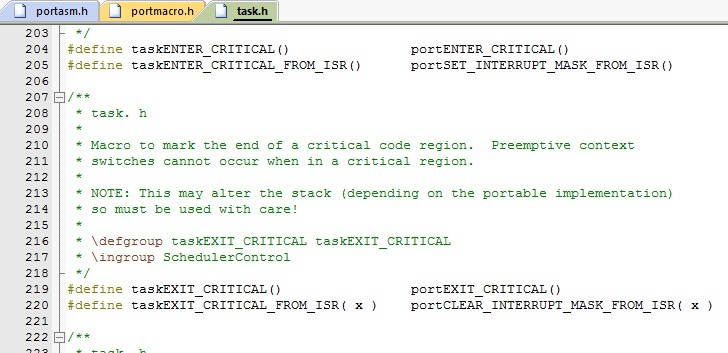

第一种在非中断程序中使用的一般称为“任务级临界区保护”,第二种在中断程序中使用的一般称为“系统级临界区保护”。

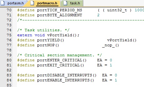

在FreeRTOS中实现任务级临界区保护的方法为:
仍然是简单粗暴的开关总中断了事。
对于系统级临界区保护FreeRTOS有更深层的考虑,采用了比较复杂的方法来实现,这里就不具体介绍了。

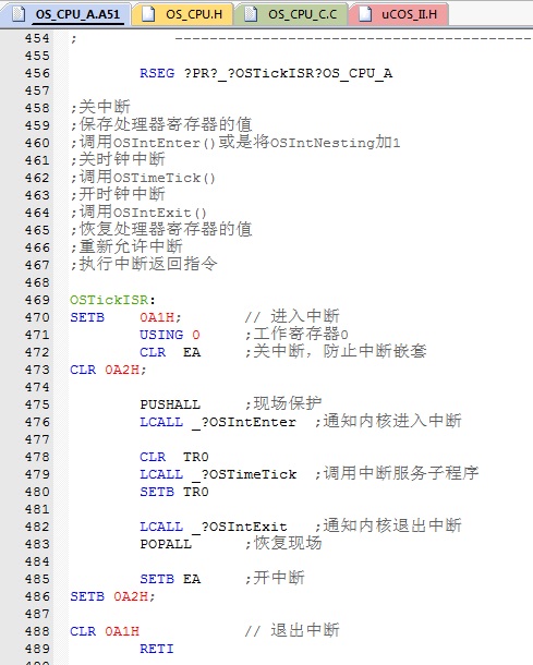

(11)对于笔者前文介绍的移植到STC8上面的“uC/OS-II”就存在这个问题,其中系统中断的程序为:
其中的第472行程序关闭总中断和第485行打开总中断就是想保护整个系统中断(定时器0中断)的完整执行。
为了显示这个临界区过程保护的情况,笔者在P2端口连接了一个8路逻辑分析仪来监测这个中断的高速过程。其中第1路高电平代表进入系统中断(第470行,第488行),第2路代表高电平代表总中断EA打开(第473行,第486行),同时在临界区保护的宏定义也增加相应的语句:

(13)参考前面的PC DOS下的uC/OS-II系统的临界区保护方法选择图,第2种和第3种方法都是支持临界区保护嵌套的,作者选择了第2种,并且在其著作中阐明迫不得已用户才需选择第1种,因为它是不支持嵌套的。
(14)STC8上的uC/OS-II移植者也是希望支持临界区保护嵌套,在上面程序图中,uC/OS-II移植版的方法3忠实地将8086CPU上的方法3移植到了STC8单片机上,但是临界区嵌套保护的效果显然不理想,所以移植者写下移植体会:“很遗憾,第三种方式“屡试不爽””。
我认为效果不理想的问题出在两种CPU的中断过程不一样。8086 CPU在进入中断时把中断标志FLAG硬件方式推入了堆栈,中断退出时又硬件把这个中断标志恢复了。
无论8051或者80251的中断硬件都没有自动地将总中断标志EA推入和弹出系统堆栈,因此uC/OS-II的第3种方法很难以实现,应该在今后的移植中去除。

(16)建议:在CosyOS中,作者也可以简单地加入一个开关总中断的临界区保护方法让用户选择,既与现在的方法不冲突,又增加了RTOS的完整性:
#define OS_ENTER_CRITICAL() EA=0 /* 直接禁止中断*/
#define OS_EXIT_CRITICAL()   EA=1 /* 直接允许中断 */
