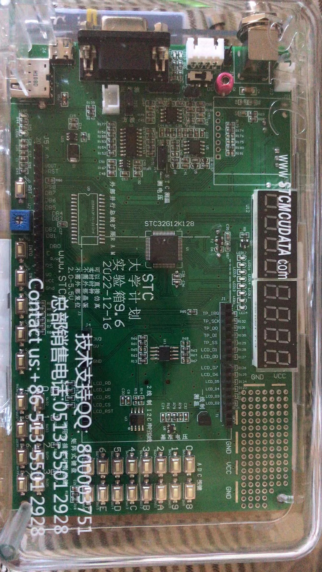

实验箱到了感谢STC的支持,之后会把没能验证的代码在实验箱上验证一下
自学单片机,但从来没有系统的学习过,正好看视频好好了解一下
实际上手过程中越来越觉得STC-ISP这个工具的强大,不光是一个烧录工具
有这些功能初始化的程序写起来太方便了
即使没有相关设备也能用这里的虚拟设备来调试功能逻辑,只不过没法验证底层驱动逻辑,例如数码管的实现

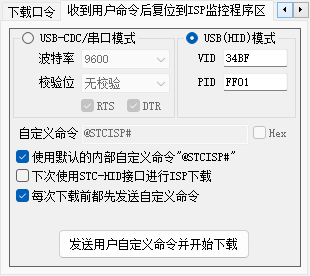

第4集,点亮第一颗LED下,USB-CDC/虚拟串口,不停电下载
STC的单片机支持USB直接下载而不用额外再用一个烧录器,这就很方便了,实现不停电下载后调试代码更方便了
isp软件设置,我的版本是6.91N和手册上的界面不大一样
实现方式也很简单,在工程里添加stc_usb_hid_32g.LIB(USB-HID模式)或stc_usb_cdc_32g.LIB(USB-CDC/串口模式),然后添加如下代码

支持USB不停电下载的固件编译好之后需要用传统方式下载一次这个固件,之后就可以不停电下载了
