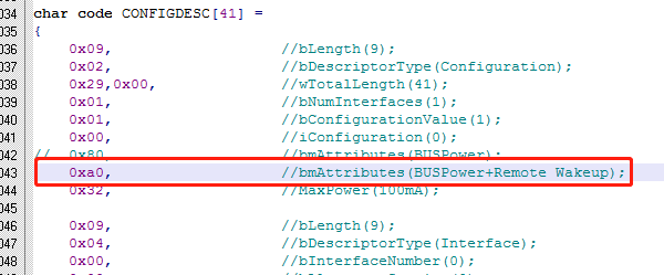

1.1、修改配置描述符的bmAttributes属性,增加远程唤醒功能

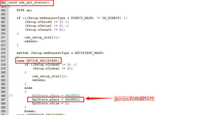

3.1、在标准USB的GetState请求响应函数中对Device的State需要返回远程唤醒特性

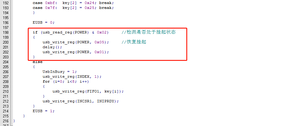

4.2、检测到键盘的按键按下后,这边返回键码到上位机时,需要判断设备的挂起状态
若设备处于挂起状态,则远程唤醒电脑,否则发送键码
