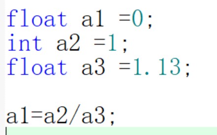

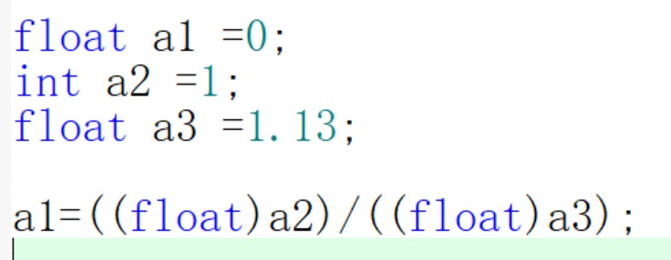

在写程序中发现有一行浮点除法特别耗时,然后做了一下实验
1:当除数和被除数都是float型时,耗时800ns 截图202501112105399765.jpg
2:当除数和被除数其中一个是int型另一个是float型时,不做float转换,,耗时1.4us 截图202501112105559421.jpg
3:当除数和被除数其中一个是int型另一个是float型时,做float转换,,耗时还是一样1.4us 截图202501112106186877.jpg
后面发现是int要转换为float需要700ns
