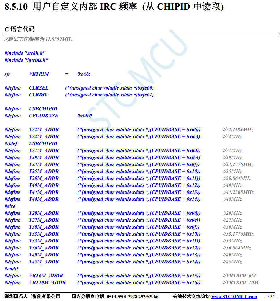

STC出厂时,内部用专门调频率的专业工具校准了多种常用时钟频率参数,如:
22.1184MHz, 24MHz, 27MHz, 30MHz, 33.1776MHz, 35MHz, 36.864MHz, 40MHz, 45MHz 等 !
比用户下载程序时利用通信手段自动再校准精度强多了 !
如预设的多种频率对用户系统太高,用户还可再对时钟分频后给MCU使用

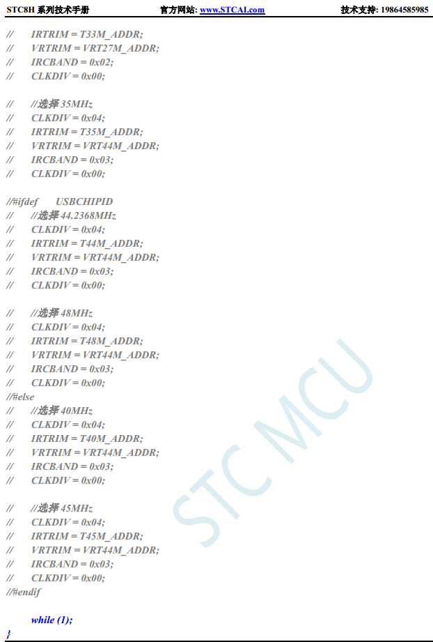

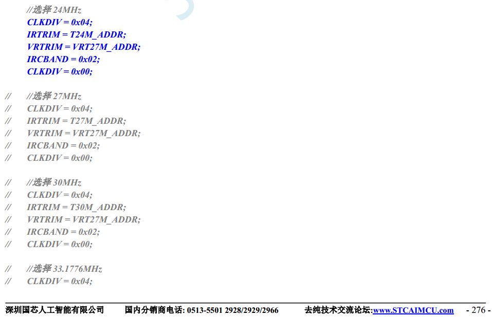

强烈建议用户在自己的程序区用STC出厂时专业校准的参数来设置自己需要的内部HIRC工作频率
常用频率,STC出厂时都帮大家用专业设备校准好了,放心使用,常见的频率如下

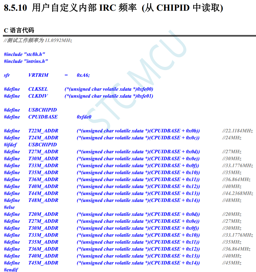

其实STC出厂时,内部用专业工具校准了多种常用时钟频率参数,
比用户下载程序时利用通信手段自动校准精度强多了 !

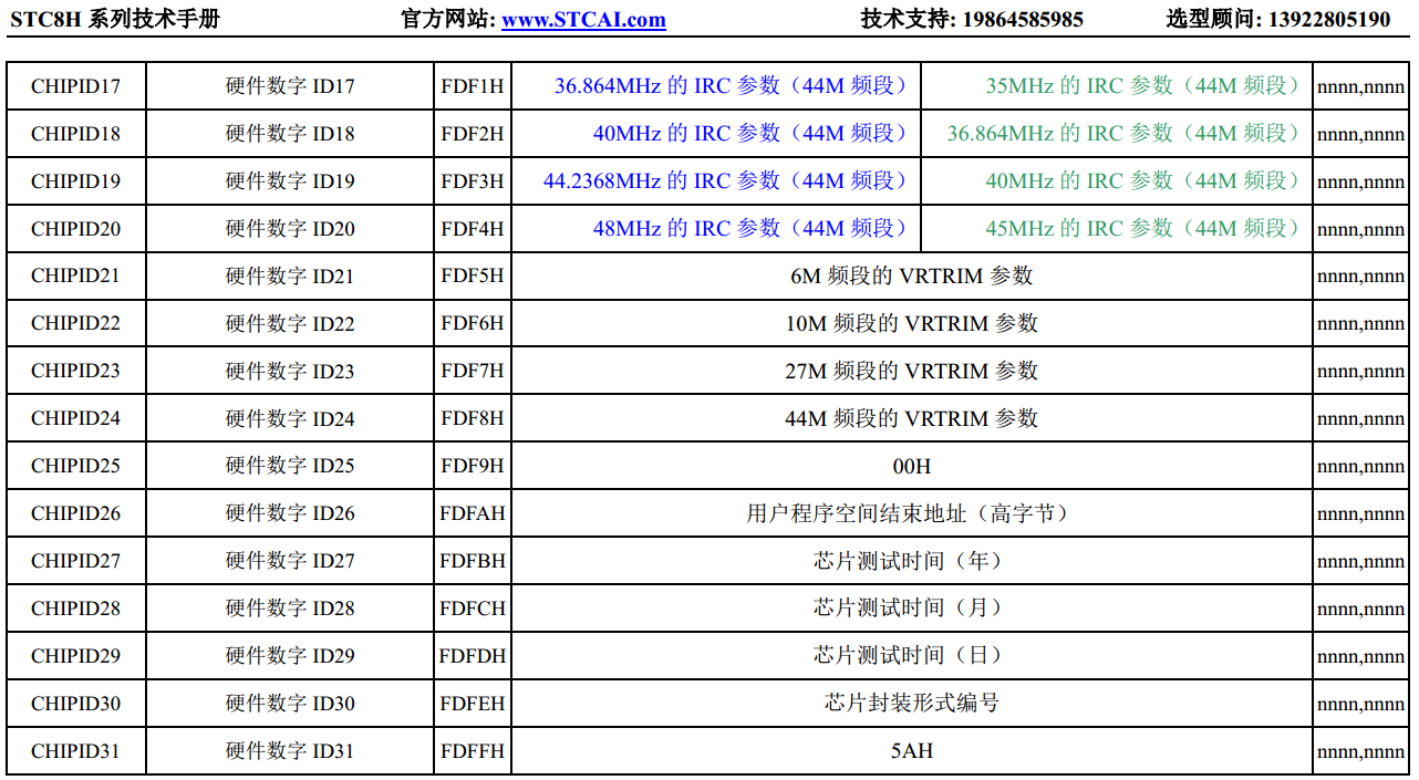

没有CHIPID的可以在烧录程序时选择
