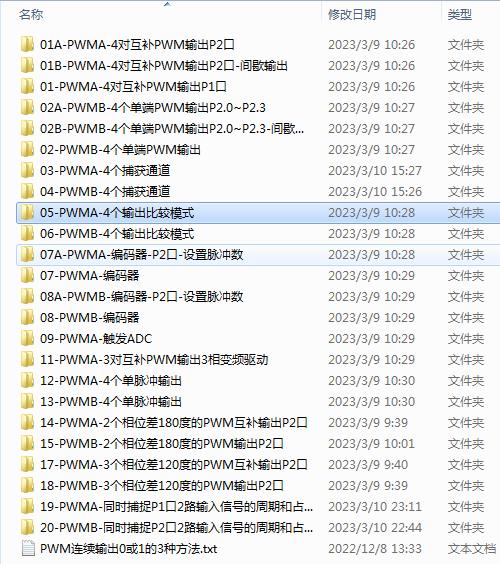

可以测试我的程序,“STC8H系列-高级PWM相关程序”例程包相比以前的例子,改动如下:
1、例子均没有使用库函数,但是初始化函数都是每一路PWM独立初始化,很容易增删移植。
2、输出2个相位差180度、输出3个相位差120度的PWM,均改进为匹配输出高或低,而之前的例子是匹配取反,
这个会有风险(类似STC15W4K60S4的PWM)。
3、增加同时捕捉2路输入信号的周期和占空比,加上之前的4个捕获通道例子,捕获例程已经完善。
亦可参考官网的无刷电机例子,带霍尔的,里面有不断改变捕获相位的程序。
STC8H系列-高级PWM相关程序.zip (980.27 KB, 下载次数: 360)

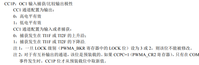

边沿捕获能设置成上升沿、下降沿都捕获吗?看手册好像只能设置成其中一种边沿捕获。

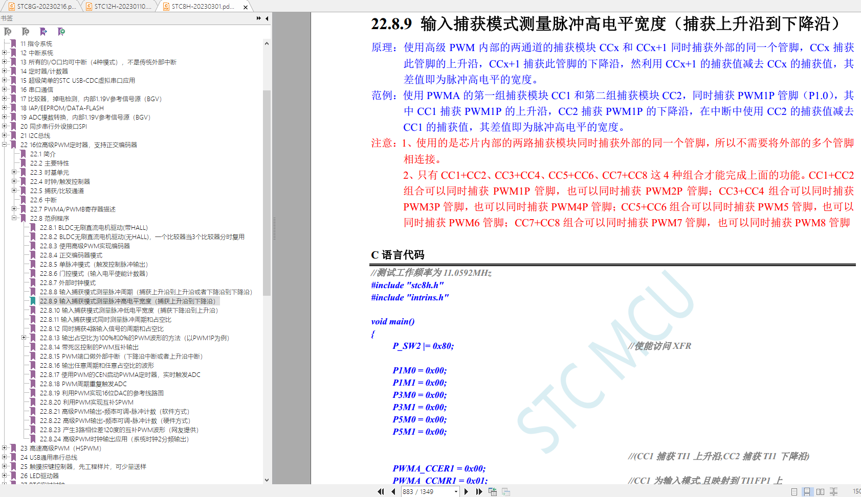

1,上升沿捕获
2,下降沿捕获
3,上升沿、下降沿都捕获

看到手册上    只能设置上升沿,或下降沿

用我的板子验证了,设置为11,只能捕获下降沿
