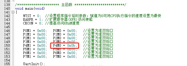

P1M0值被覆盖了!是不是这里配置问题?可以参考官网例程32检查下

 楼主| 发表于 2024-11-28 16:53:39 | 显示全部楼层
感谢,直接就读出来了 EF 16
看来还是要细心复制代码  发表于 2024-11-28 17:45

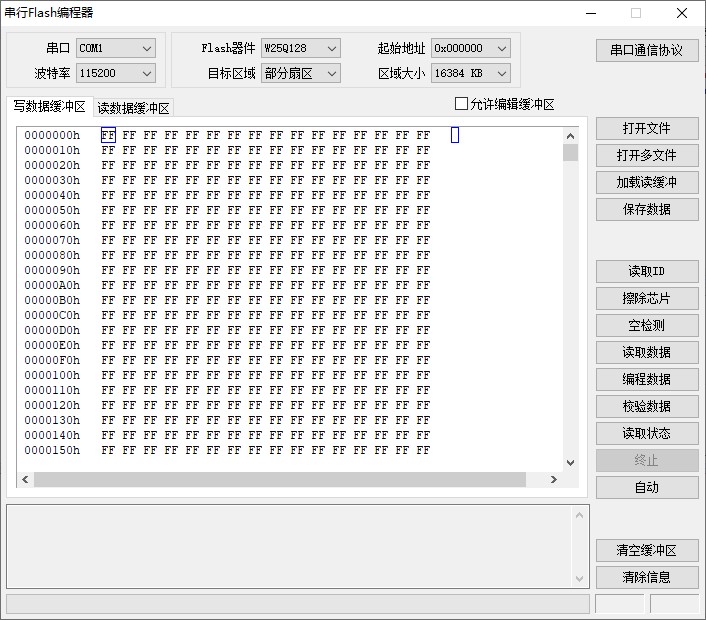

7378
14039
发表于 2024-11-28 16:56:42 | 显示全部楼层
实验箱例程
AI8051U-DEMO-CODE-V1.2-20241114
72.4-QSPI-TFT_DMA_P2P外设到外设_显示视频级动画效果程序-ILI9341
下载后按住P33上电,是串行FLASH编程器功能(配合AIapp-ISP-v6.94Y的串行FLASH编程器功能)
可以参考一下
