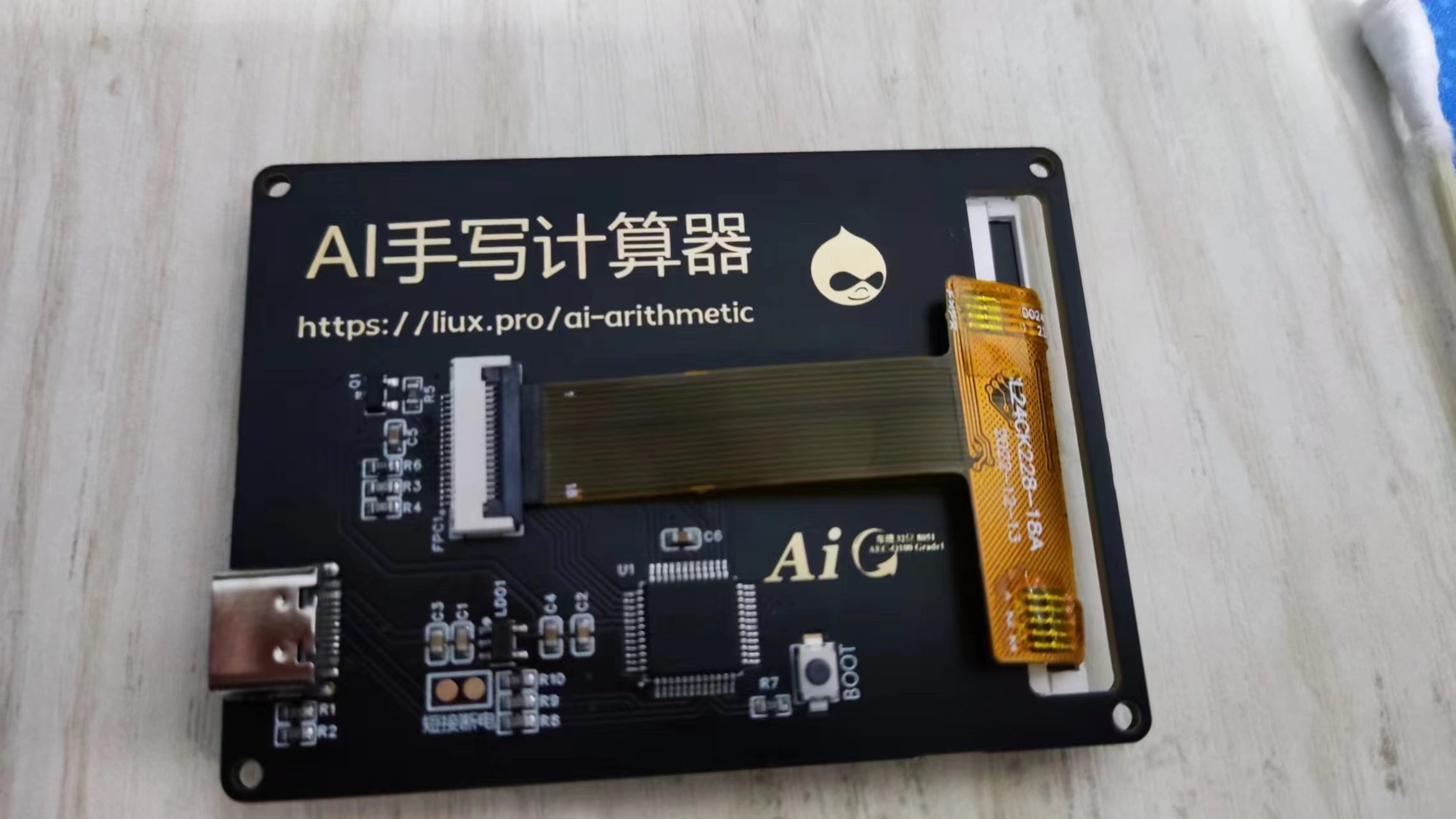

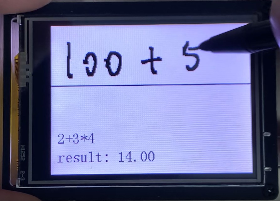

TinyML,  Ai8051U 人工智能 开山之作,AI 手写计算器

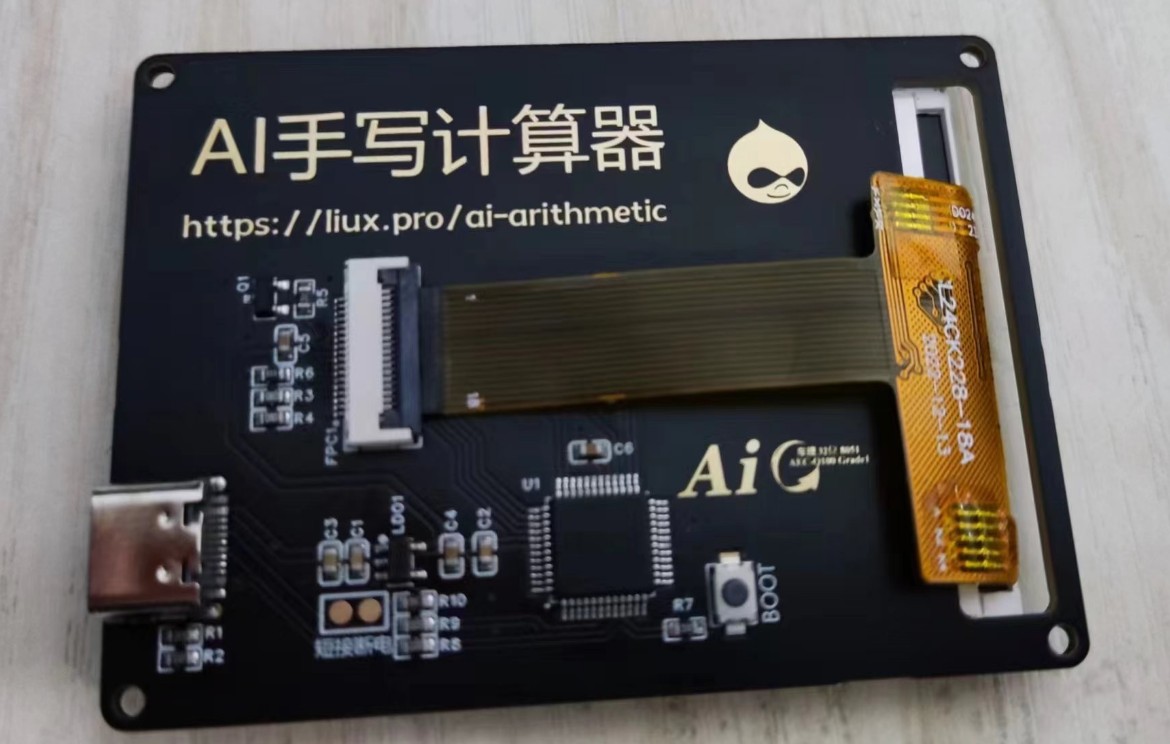

在 Ai8051U,USB型32位8051 单片机上实现了一个 AI 手写计算器。
首先,收集了手写数字数据集并构建了 LeNet 卷积神经网络模型。
然后,通过 TensorFlow 进行训练,并对模型进行了微调以提高准确度,
          量化以减小体积和提高推理速度。
最后,使用 TinyMaix 将优化后的模型部署到 Ai8051U 上,
          实现了实时的数字识别和计算功能。
原理解析,深度学习入门:
https://www.stcaimcu.com/forum.php?mod=viewthread&tid=11977

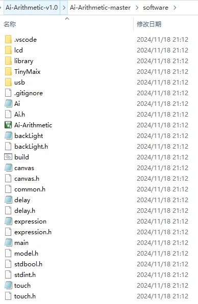

原理图&PCB:https://oshwhub.com/legend-tech/ai-arithmetic
代码见附件, 演示视频如下

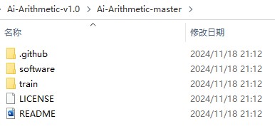

Ai-Arithmetic-v1.0.zip (352.5 KB, 下载次数: 971)

电阻触摸屏,用的 Ai8051U内部的ADC检测电阻触摸屏
SPI-TFT彩屏320*240
Ai8051U-32Bit@40MHz
Program Size: data=8.5 edata+hdata=714 xdata=9771 const=5388 code=32888

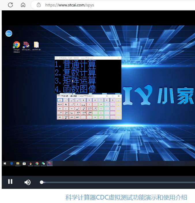

下面这个是传统的科学计数器,有待 Ai8051U 来 AI 改造下
深圳国芯人工智能有限公司-视频演示 (stcai.com)
传统的【科学计算器】,开源程序 见:
深圳国芯人工智能有限公司-核心功能实验板 (stcai.com)
这2个程序包中的 传统的【科学计算器】部分
