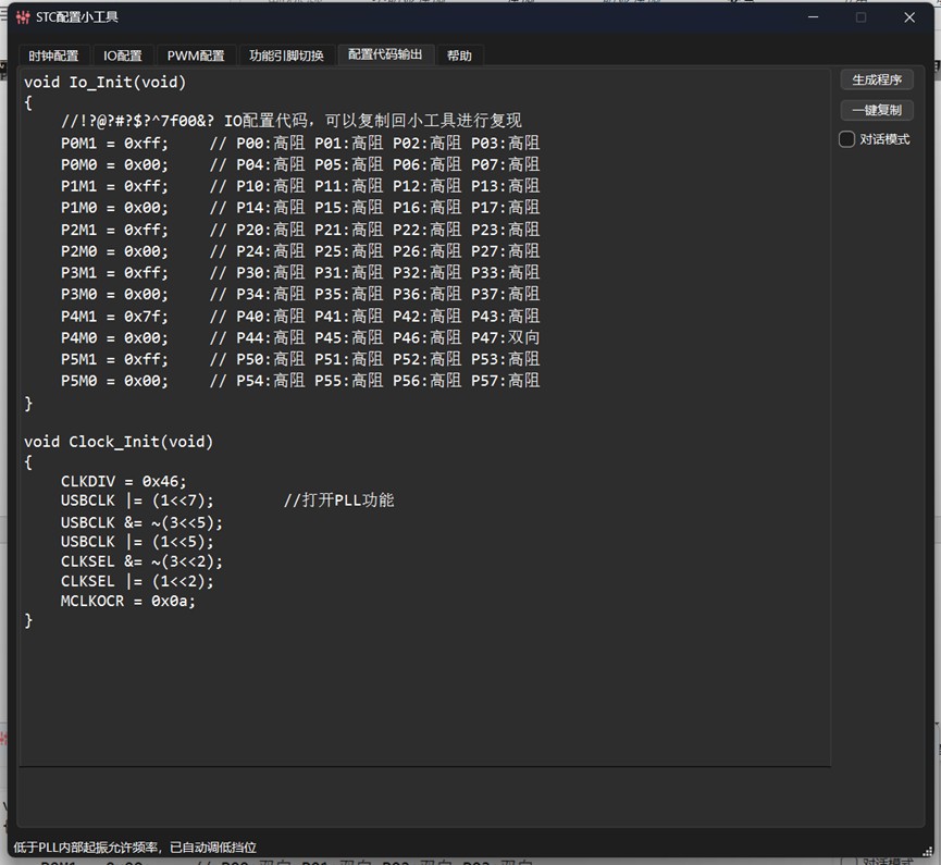

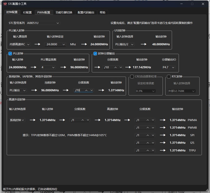

测试1:
测试内容:内部高速时钟,设定为24Mhz,经过PLL倍频为4x后,再次经过主时钟分频除70,最后通过时钟分频IO 除10后对外进行输出。
配置截图一览
生成代码一览

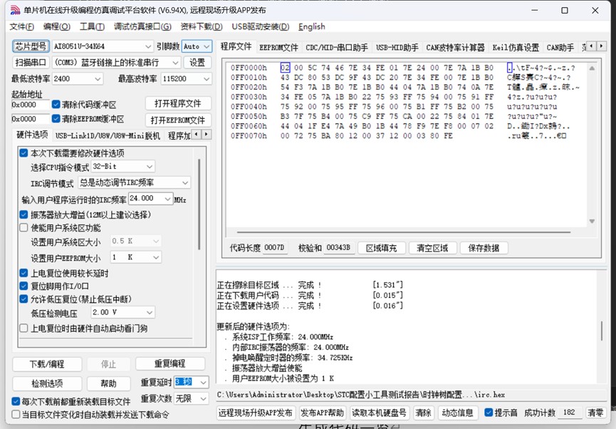

下载部分配置
实际输出测量频率
从输出配置来看,理论输出137.1429khz,实际输出为136Khz,考虑到内部IRC温漂和示波器测量误差,配置代码可以确定为正确输出。

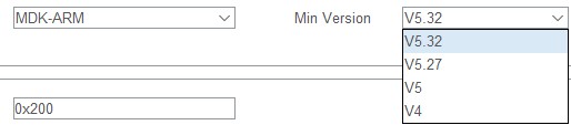

后续可能会支持自动生成.c和.h文件,但是生成工程因为各个版本的兼容性不同(例如低版本keil无法打开高版本keil),所以这部分暂时还不打算适配。

兼容性问题,工程版本也可以选择嘛~都是建议~按你想法一步步搞吧,好工具持续关注。{:5_332:}
