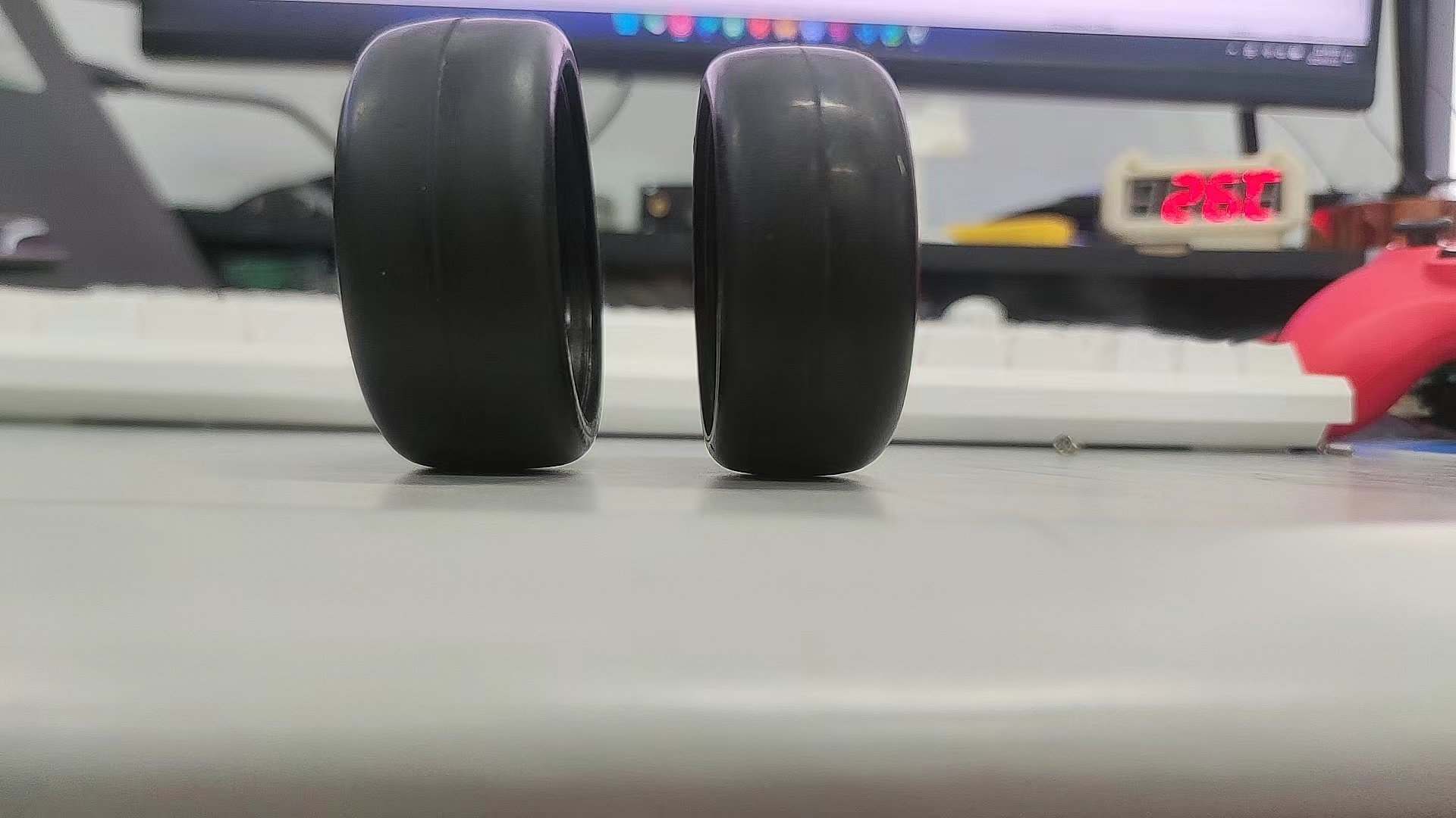

橡胶轮胎软化技巧
智能车竞赛中,除了软件、硬件和机械结构。轮胎也是一个不可忽视要素。因为轮胎关乎小车与赛道的摩擦力。如果摩擦力不够,就算再好的软件过弯也是会打滑。
但是原装的轮胎其实摩擦力并不是很好,因为兼顾了耐用性。
而软化其实就是损失一部分耐用性。通过橡胶软化剂让轮胎变得更软,进而让接地面积更大,摩擦力更好。
下面介绍一下我所使用的这个方法(需要注意的是,处理橡胶轮胎产生的气体有毒,不要在室内处理)
准备材料需要使用到光头胎(普通轮胎需要进行打磨,否则不好渗透)、环烷油KN-4006、空气炸锅。
首先用一个铁制容器注入环烷油,然后将光头胎放入。使环烷油没过轮胎,放入空气炸锅中。加热10分钟后,再静止20分钟,即可取出冲洗。因为沾满了油,所以冲洗可以使用洗板水。
原理就是通过加热逼近橡胶的熔点180°左右,然后让软化剂渗透进入轮胎。加热过后可以明显看出轮胎膨胀一圈。并且使用电子秤称重,可以得知沉了约4g左右。
轮胎处理过后放到赛道上,可以明显试出来摩擦力增大,效果极好。

发表于 2026-5-27 17:00:57 | 显示全部楼层
您好请问加热时推荐多少度呢
180  详情 回复 发表于 2026-5-28 14:43
148
4098
10914
 楼主| 发表于 2026-5-28 14:43:40 | 显示全部楼层
ck*** 发表于 2026-5-27 17:00
您好请问加热时推荐多少度呢
180
