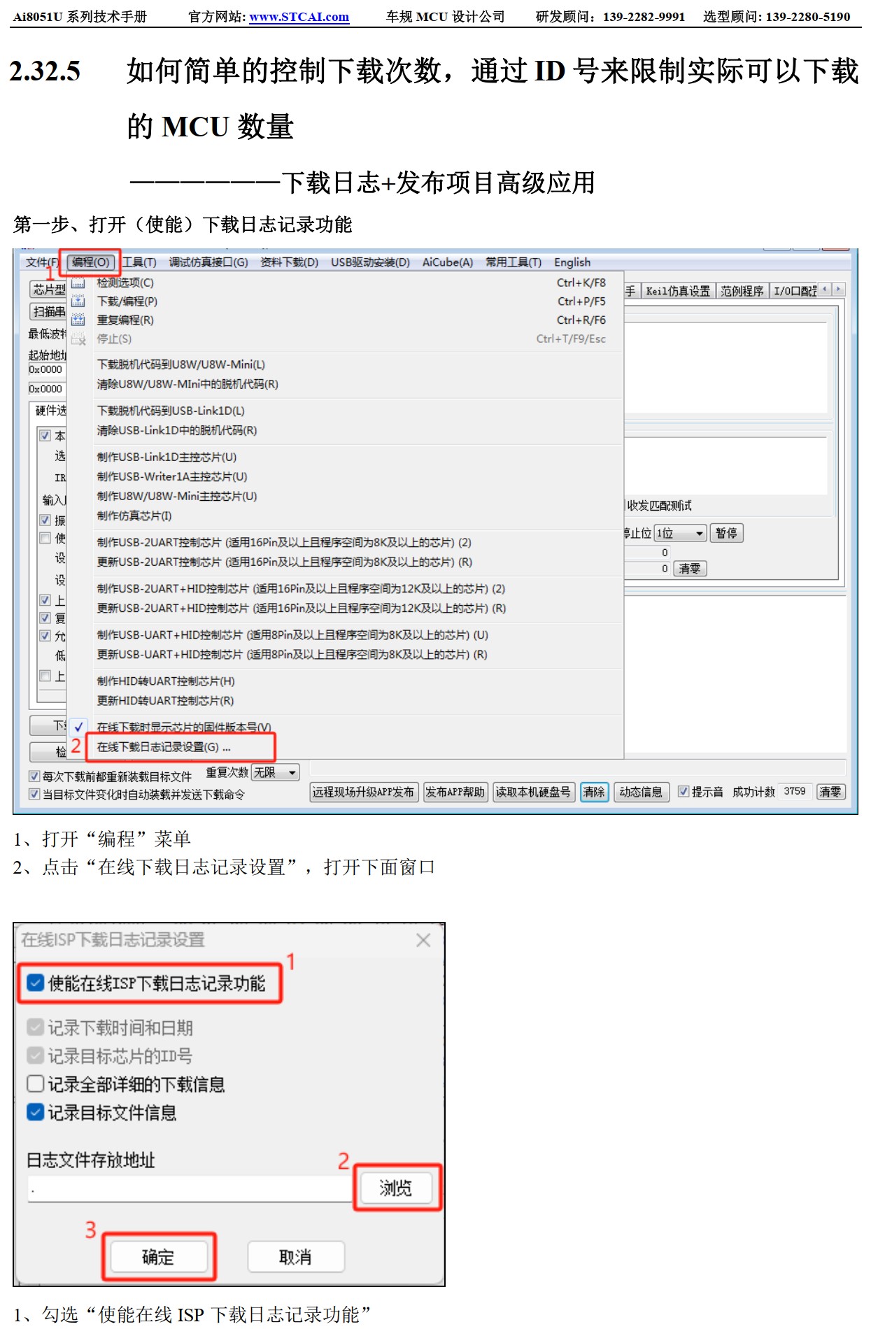

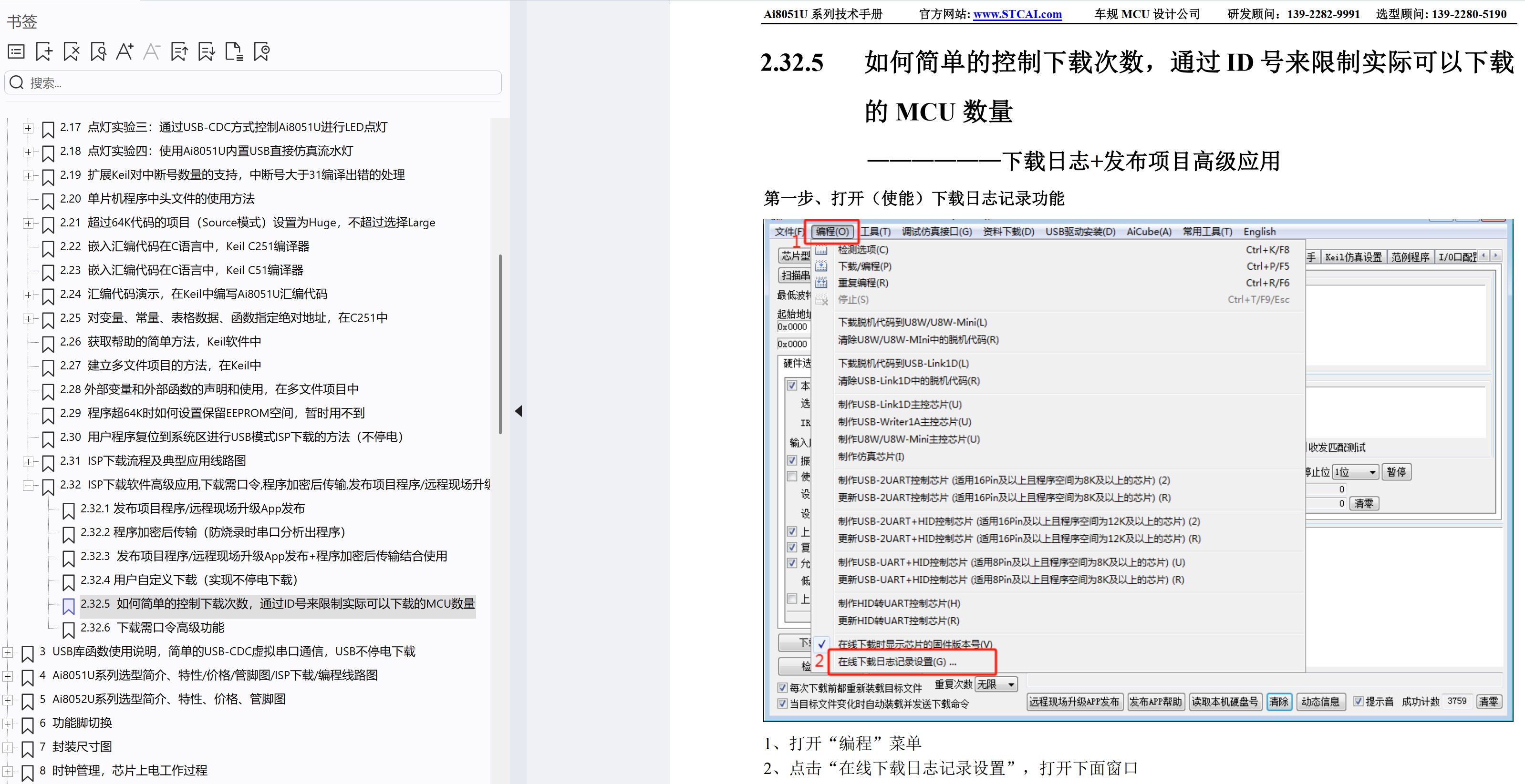

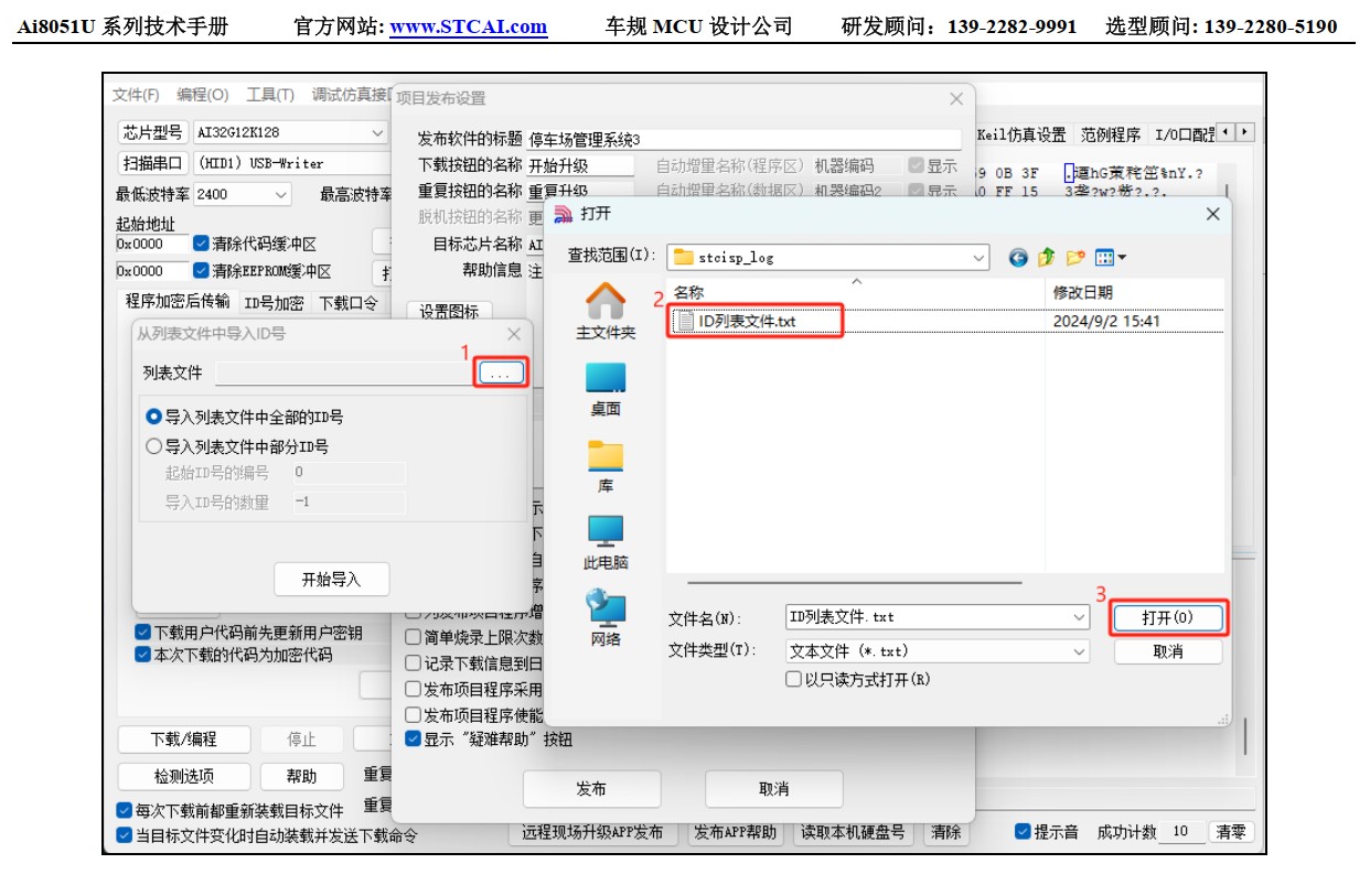

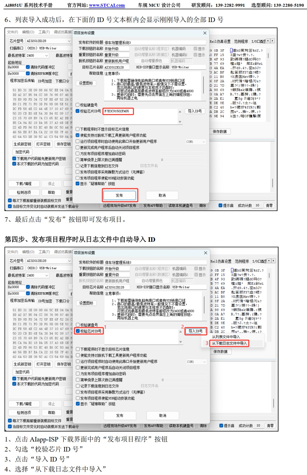

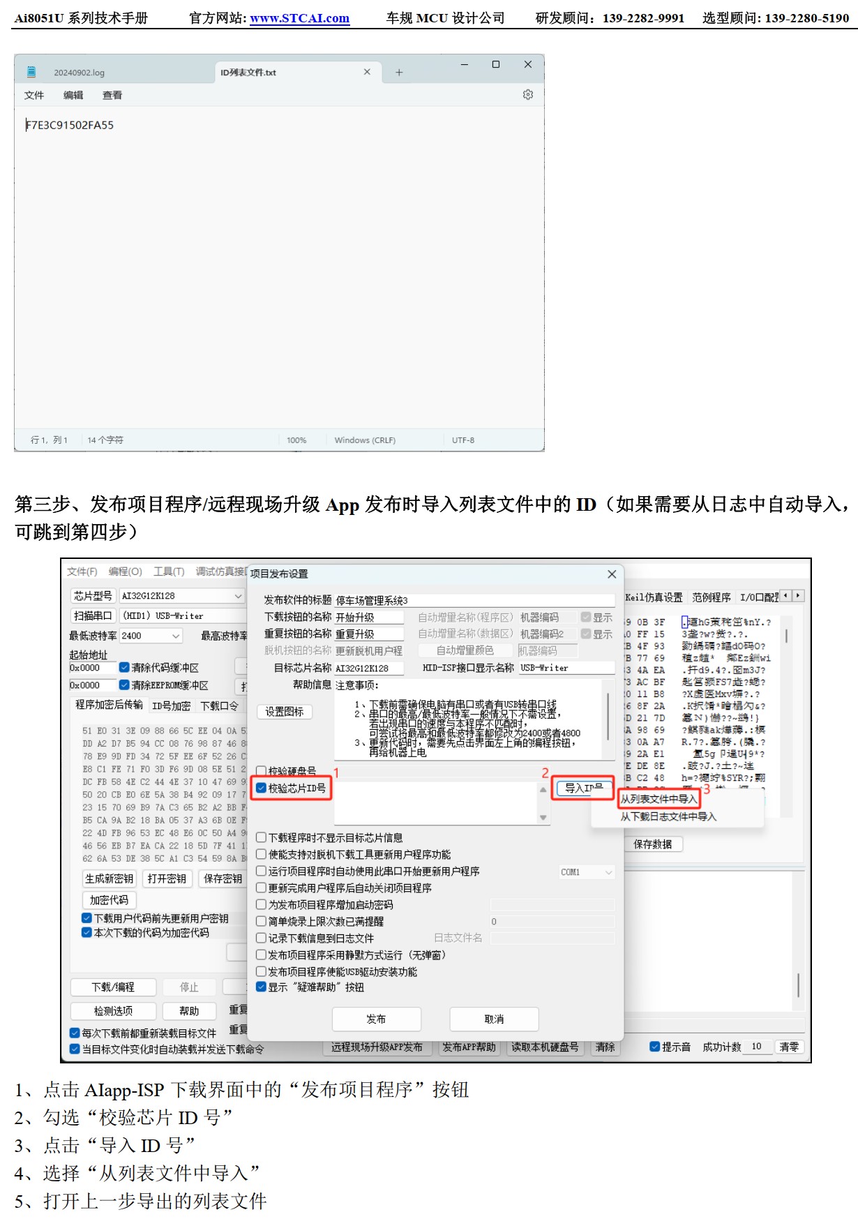

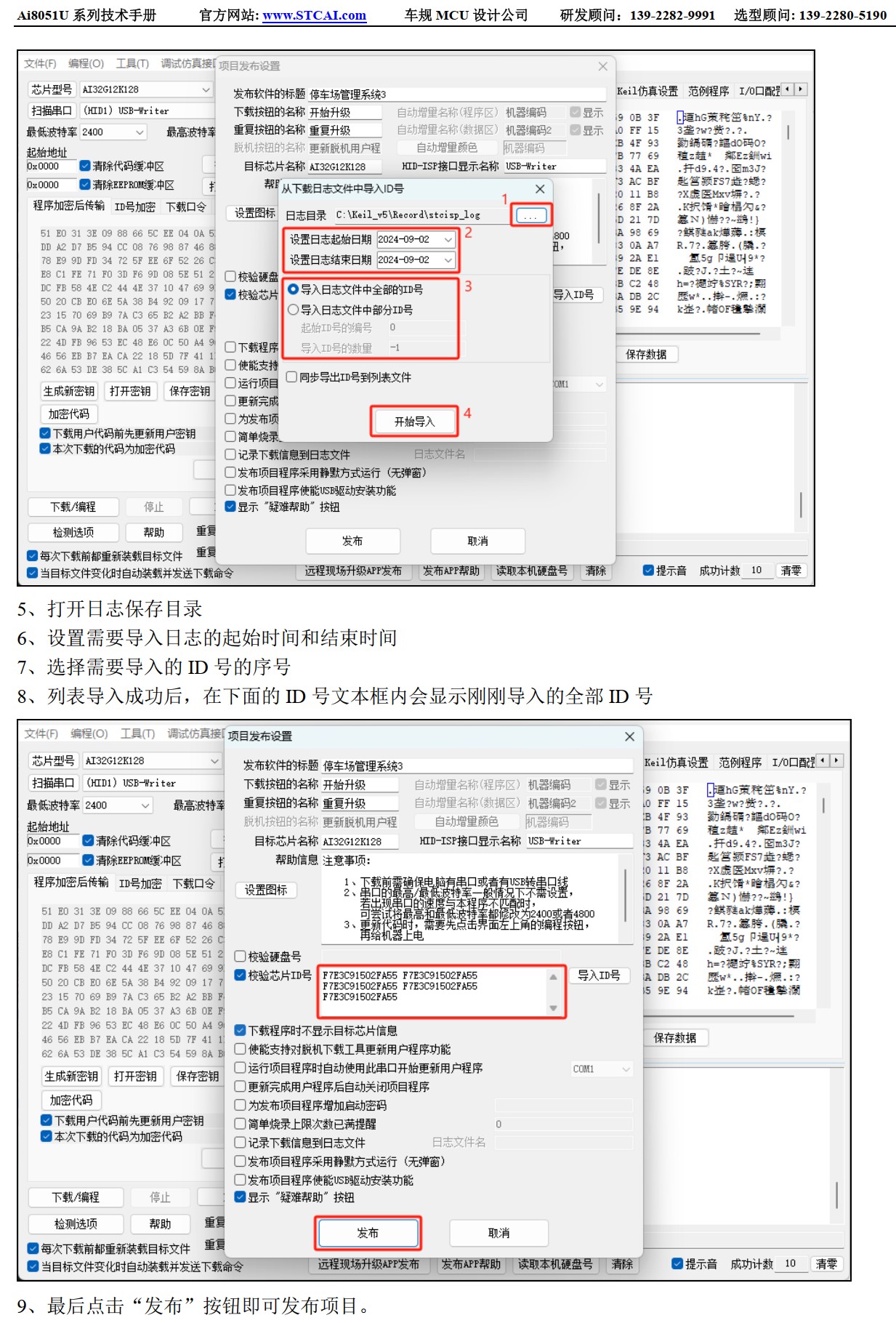

控制下载数量的一种方法:
===ID号下载日志文件【存放已下载芯片的ID号
===远程现场升级APP发布,发布用户的电脑端控制程序
如何控制只对自己下载过的芯片重新下载程序,
利用存放在下载日志文件中的已被自己下载过程序的芯片的ID号

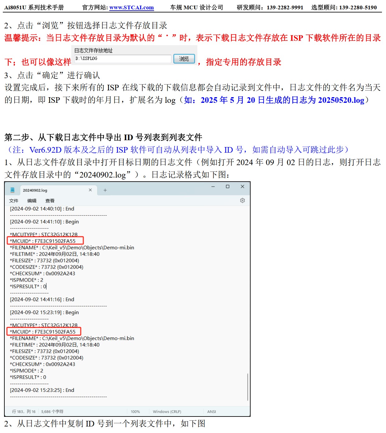

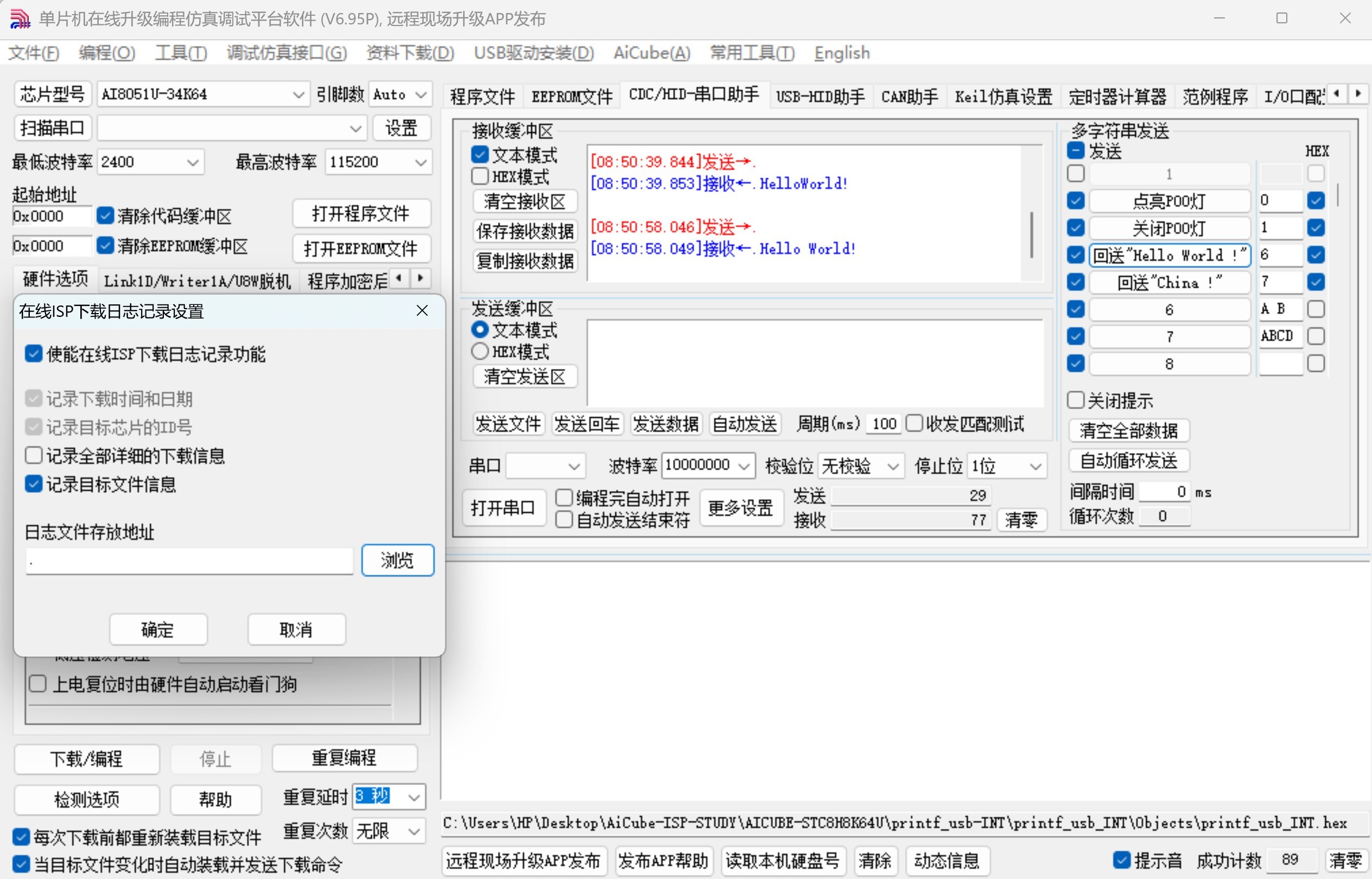

发表于 2025-5-23 09:23:53 | 显示全部楼层
ISP下载日志文件存放在哪个目录下
===默认存放在 ISP下载软件所在的目录下
===也可以另外指定到用户指定的目录
===主文件名是ISP下载时的年月日,
        如 20250521.log
回复 支持 反对
  • 打卡等级:常住居民II
  • 打卡总天数:86
  • 最近打卡:2025-06-02 08:20:30
729
16235
发表于 2025-5-23 10:40:15 | 显示全部楼层
[2025-05-21 08:47:18] : Begin
*MCUTYPE* : STC8H8K64U
*MCUID* : F784C8FE01916B
*FILENAME* : C:\Users\HP\Desktop\AiCube-ISP-STUDY\AICUBE-STC8H8K64U\printf_usb-INT\printf_usb_INT\Objects\printf_usb_INT.hex
*FILETIME* : 2025年05月21日, 08:44:32
*FILESIZE* : 13403 (0x00345B)
*CODESIZE* : 4758 (0x001296)
*CHECKSUM* : 0x00082A2E
*ISPMODE* : 2
*ISPRESULT* : 0
[2025-05-21 08:47:20] : End
