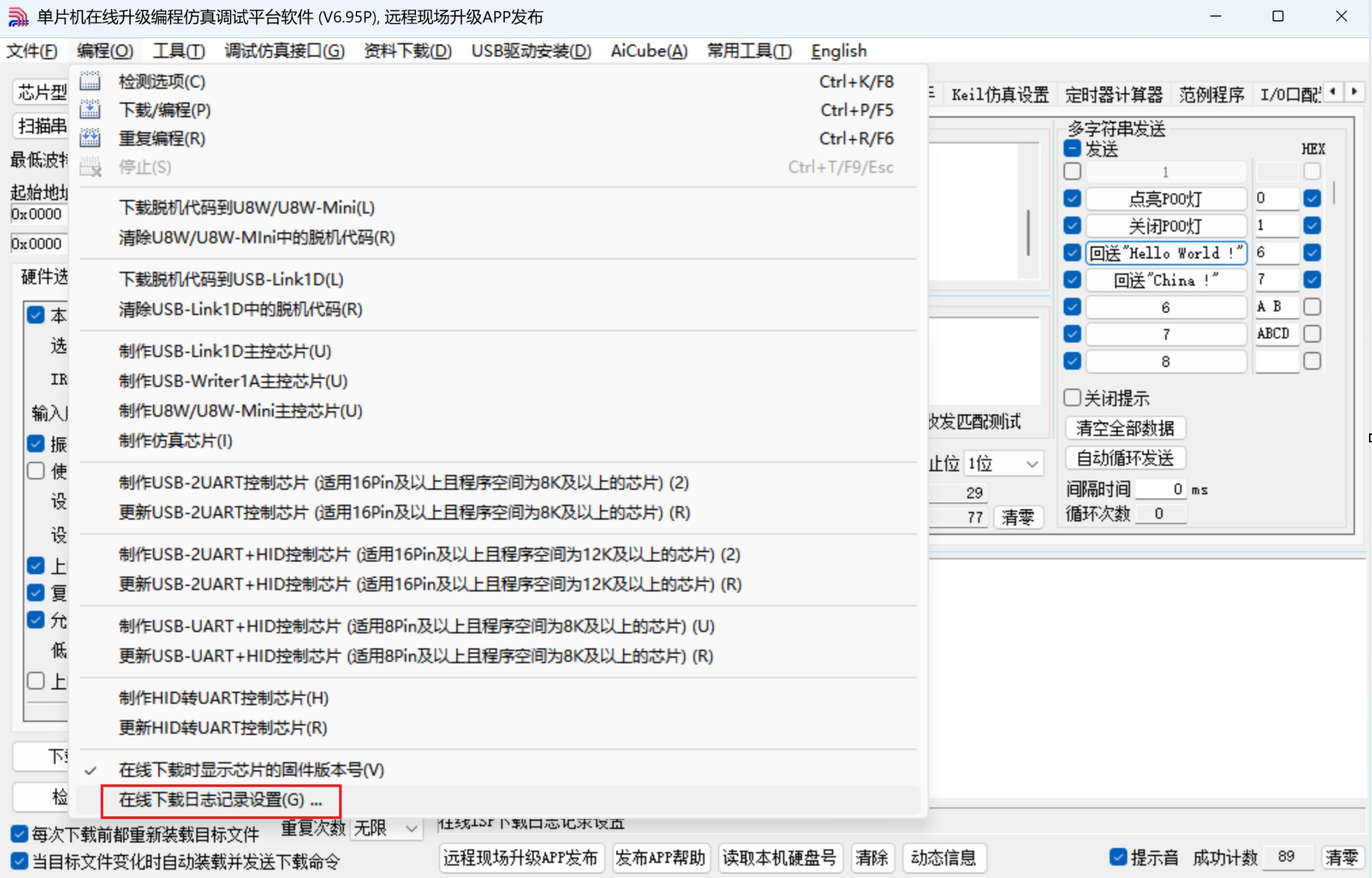

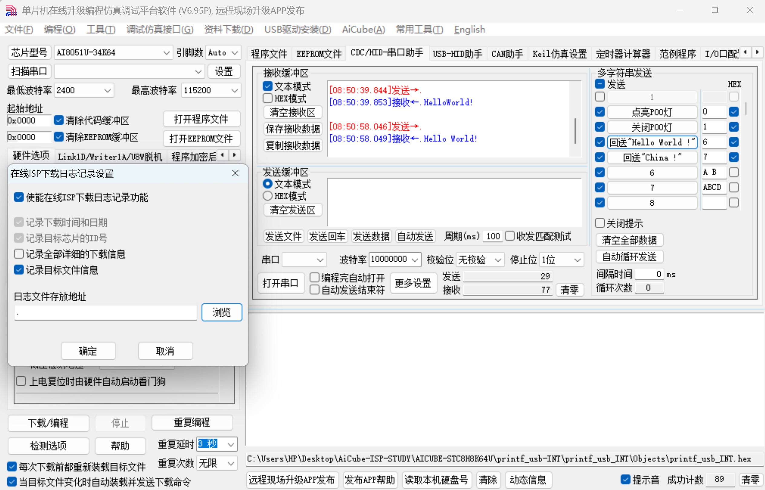

ISP下载日志文件存放在哪个目录下
===默认存放在 ISP下载软件所在的目录下
===也可以另外指定到用户指定的目录
===主文件名是ISP下载时的年月日,

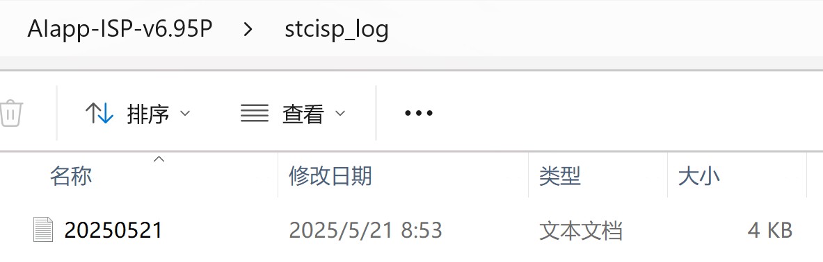

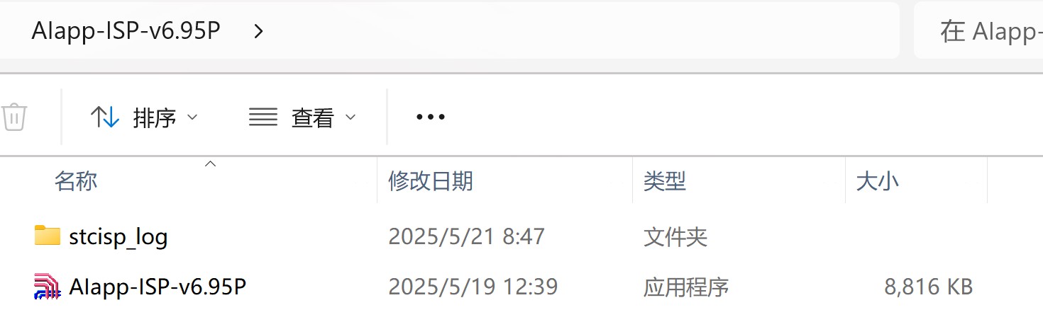

默认路径:
AIapp-ISP-v6.95P.exe 所在目录的stcisp_log文件夹

下载日志文件,
默认存放在 ISP下载软件所在的目录下,
也可以指定到用户指定的目录,
主文件名是ISP下载时的年月日,如 20250521.log
