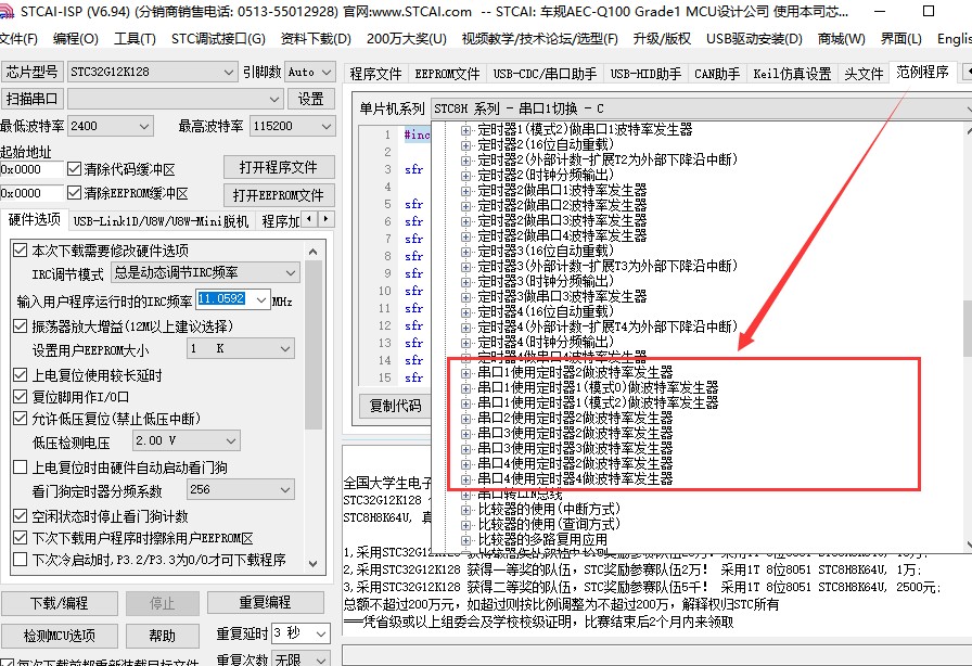

用STC8H串口例程测试下
STC8H系列-串口相关程序.rar
342.35 KB, 下载次数: 86
