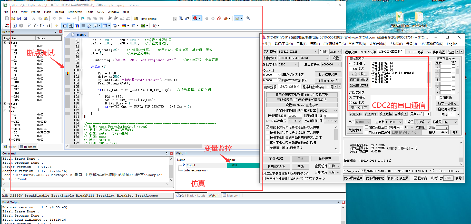

  话说上回,我们已经实现了LINK1D的仿真配置,详情见本坛的这篇帖子《32位8051的SWD仿真,使用 USB Link1D 仿真器》,(网址如下:http://www.stcaimcu.com/forum.php?mod=viewthread&tid=210&extra=),那么这次我们就再来接着往下测试一下仿真的断点功能,变量监控和串口通信,毕竟link1D可是又有SWD接口,又有串口的,必须得给他用起来!!

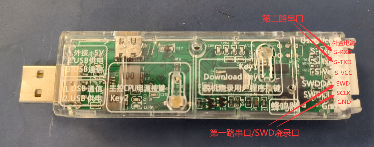

  话不多说,我们先来看试验过程和结果,首先烧录附件程序,然后下图这样接线:(S-TXD 连接P47,S-RXD连接P46,另外直接用送的下载线连接下载口!:lol

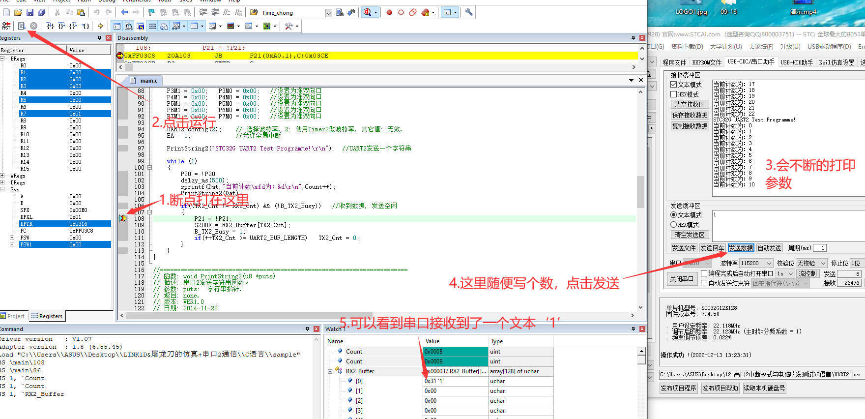

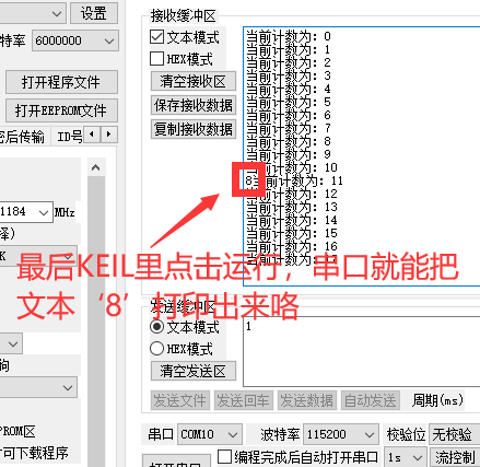

  试验结果如下图:可以看到KEIL 软件里进入了DEBUG模式,在图中箭头的位置打了个断点,程序500ms执行一次到这里暂停,在变量监控区添加了一个变量的监控,能显示当前的变量值。在ISP软件的串口那里也能显示一次串口2打印出去的信息。

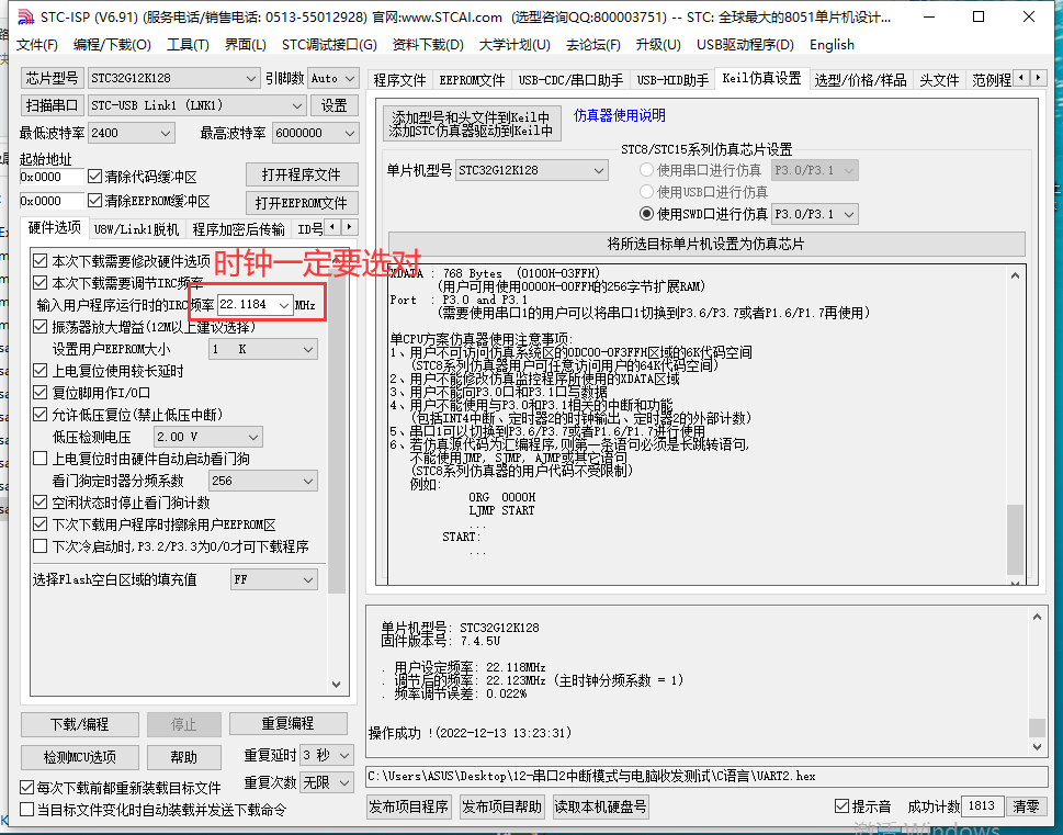

  1.参考上次的帖子,首先我们需要将 32G系列的芯片设置为仿真芯片,见上次的帖子的第六步,但是这里需要注意的是,我们的IRC时钟一定要和我们的程序一直,这里我们程序里写的是22.1184Mhz,所以制作仿真芯片的时候,切记这个IRC时钟要选22.1184再设置仿真芯片。

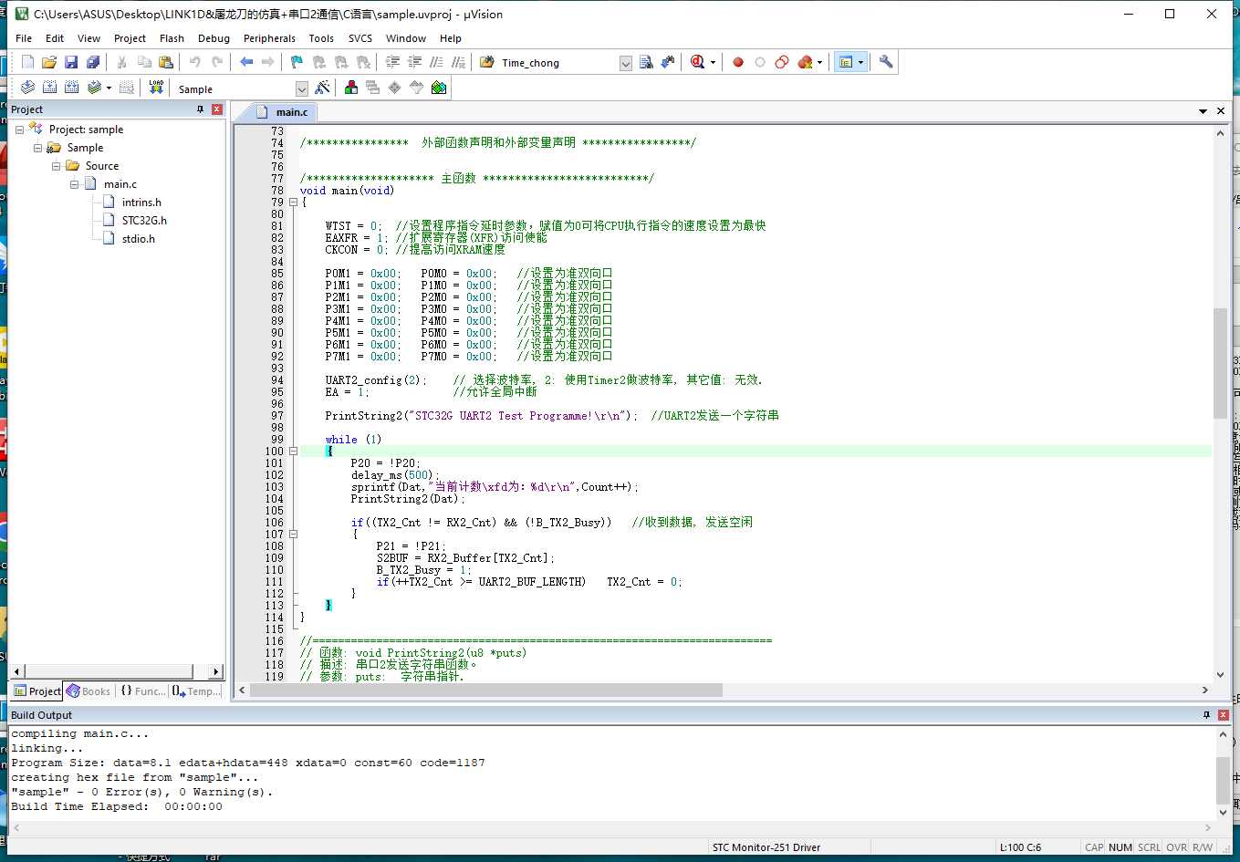

  2.打开我们的附件的程序,这里我提供的程序是个最贱的LED闪烁+串口2通信的程序,程序如下。当然也可以改成你们自己的程序(切记切记如果仿真芯片设置的端口为P30/P31,那你的程序不能操作P30/P31接口

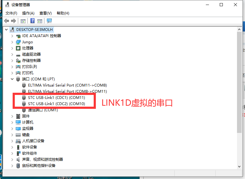

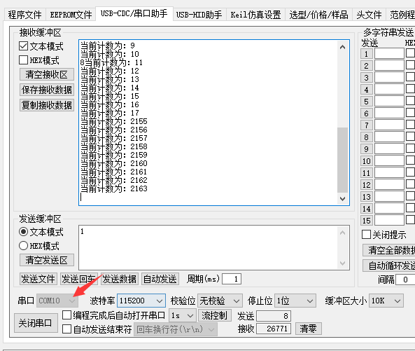

  3.这时候我们可以去ISP软件上打开我们的串口调试助手,选择我们的CDC2,当然找不到的话也可以先去设备管理器里看一下串口号。CDC1也是SWD口,我们这里要选择CDC2作为我们的串口去连接检测参数。
  当然你要是觉得这个界面太复杂,你也可以打开单独的串口软件,打开方法见下图,点一下这你就能发现新大陆了哈哈!
  4.编译成功没有问题之后,直接进入DEBUG模式,开始调试

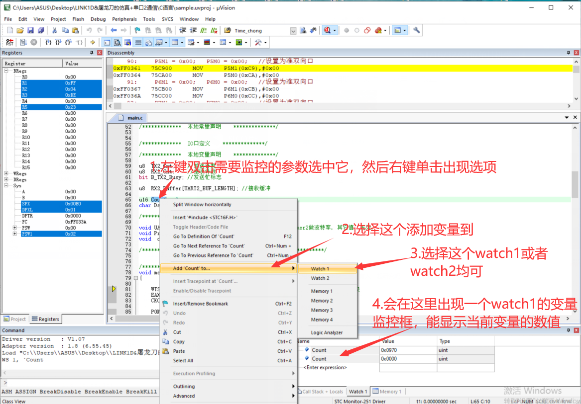

    4.1变量添加与监控:可以选择我们程序里的任意一个全局变量/寄存器,然后添加到变量监控区域,方便我们观察,具体的方法如下图:
  4.2断点添加:在没有开始Run的时候,可以在可执行区域添加断点。
  4.3变量在线修改:如下图一步一步的操作即可。
