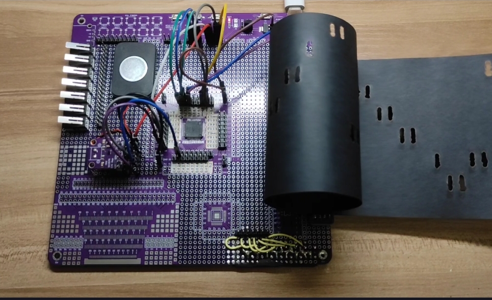

用【STCAI-万能实验板】做实验 用I2S音频播放方式实现八音盒

 楼主| 发表于 2026-3-12 23:43:50 来自手机 | 显示全部楼层
自带流水灯程序测试OK,采用3.3V  5V电源均正常。

 楼主| 发表于 2026-3-14 07:13:15 来自手机 | 显示全部楼层
可以演奏了。但是音效播放结束有“砰砰声”,大佬们有没有遇到过,要怎么解决?

 楼主| 发表于 2026-3-19 22:07:34 来自手机 | 显示全部楼层
焊一组光电开关,准备读纸带
88
852
852
 楼主| 发表于 2026-3-29 22:00:21 | 显示全部楼层
用纸带谱曲实现了八音盒模式,再也不拍弹错键了

以上为电子八音盒的主程序,全部资料在附件里,P0口连接光敏电阻并接地,用LED为光敏电阻提供光照,通过纸带的打孔控制光敏电阻是否被照到,从而实现高低电平的转换。
