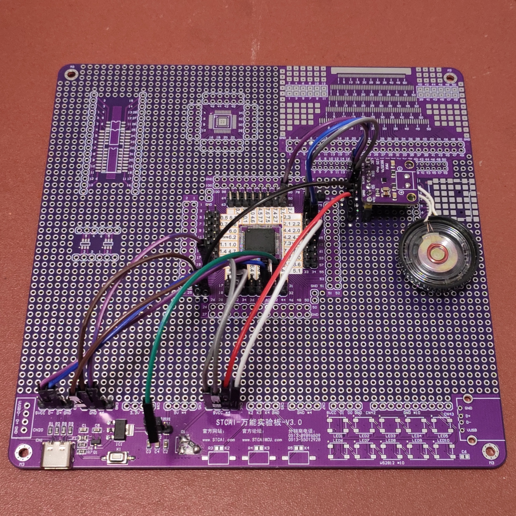

最新成果,读纸带的电子八音盒。再也不怕弹错键了
一直想做一个可以自定义音色,并且可以发出和弦声音的简易电子琴,看到STC32G144K246特别加大了程序存储空间,
正好赶上论坛鼓励大家学习新的芯片,组织了使用万能实验板做实验的活动,我用论坛签到积分兑换了三块实验板,申请了2个芯片,开始行动。
官方更新了脚位图,大家注意一下。

后续重新用新版本万能实验板做了,能正常播放了。下一步添加7个按键实现7个音节。

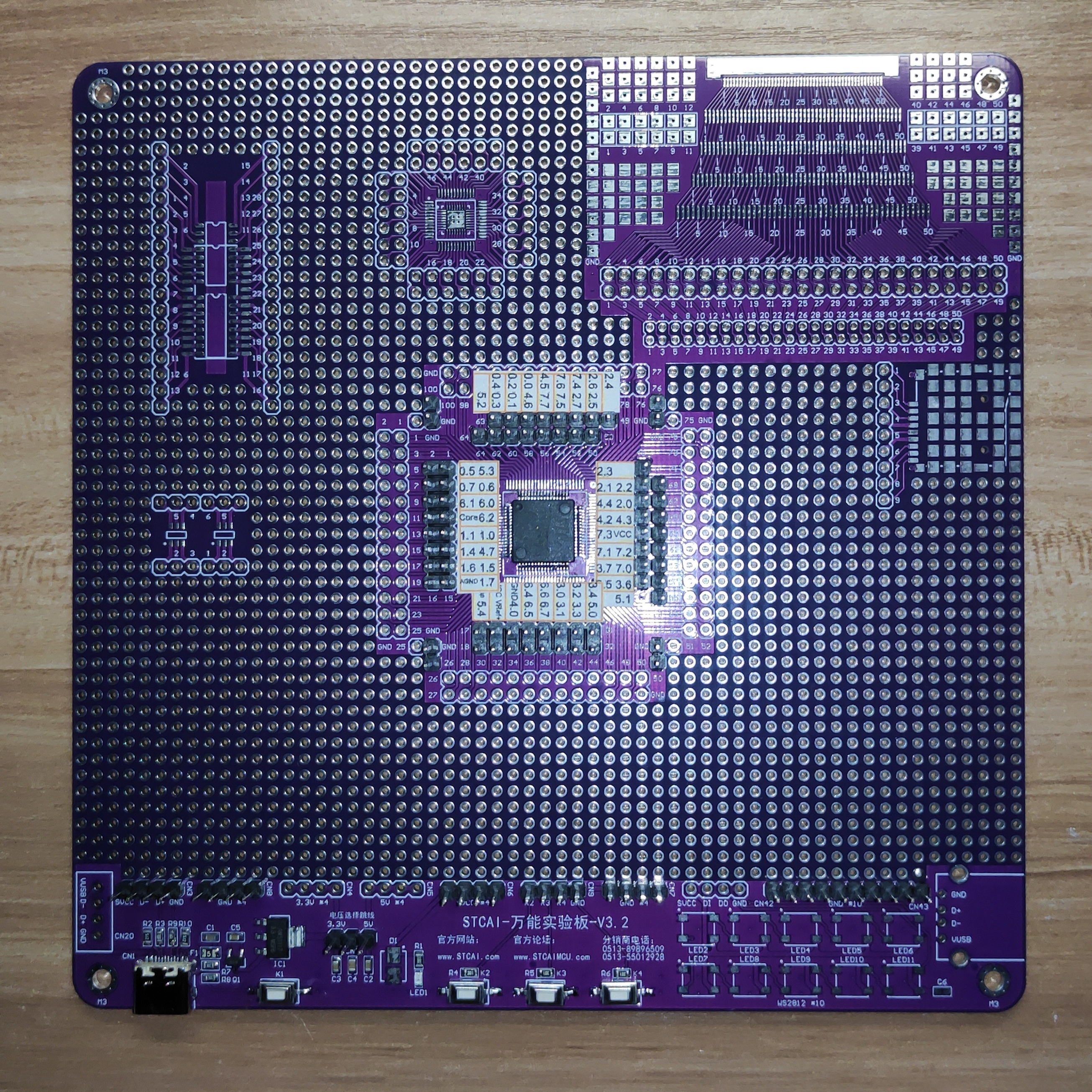

 楼主| 发表于 2026-3-11 22:45:25 来自手机 | 显示全部楼层
感谢版主,寄来了新版本的万能板。焊接好基础元件,开始继续研究。
