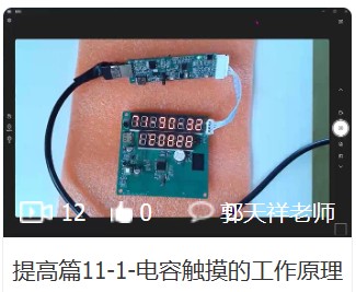

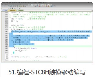

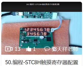

神*** 发表于 2024-4-8 17:45
https://www.stcaimcu.com/plugin.php?id=x7ree_v:x7ree_v&code_7ree=1&id_7ree=362
一开始我就是看郭老师的,就是修改串口弄不出数据,我这小板板,木有数码管。
