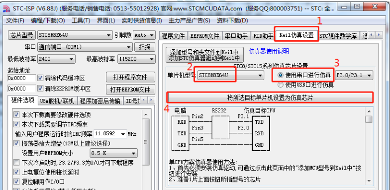

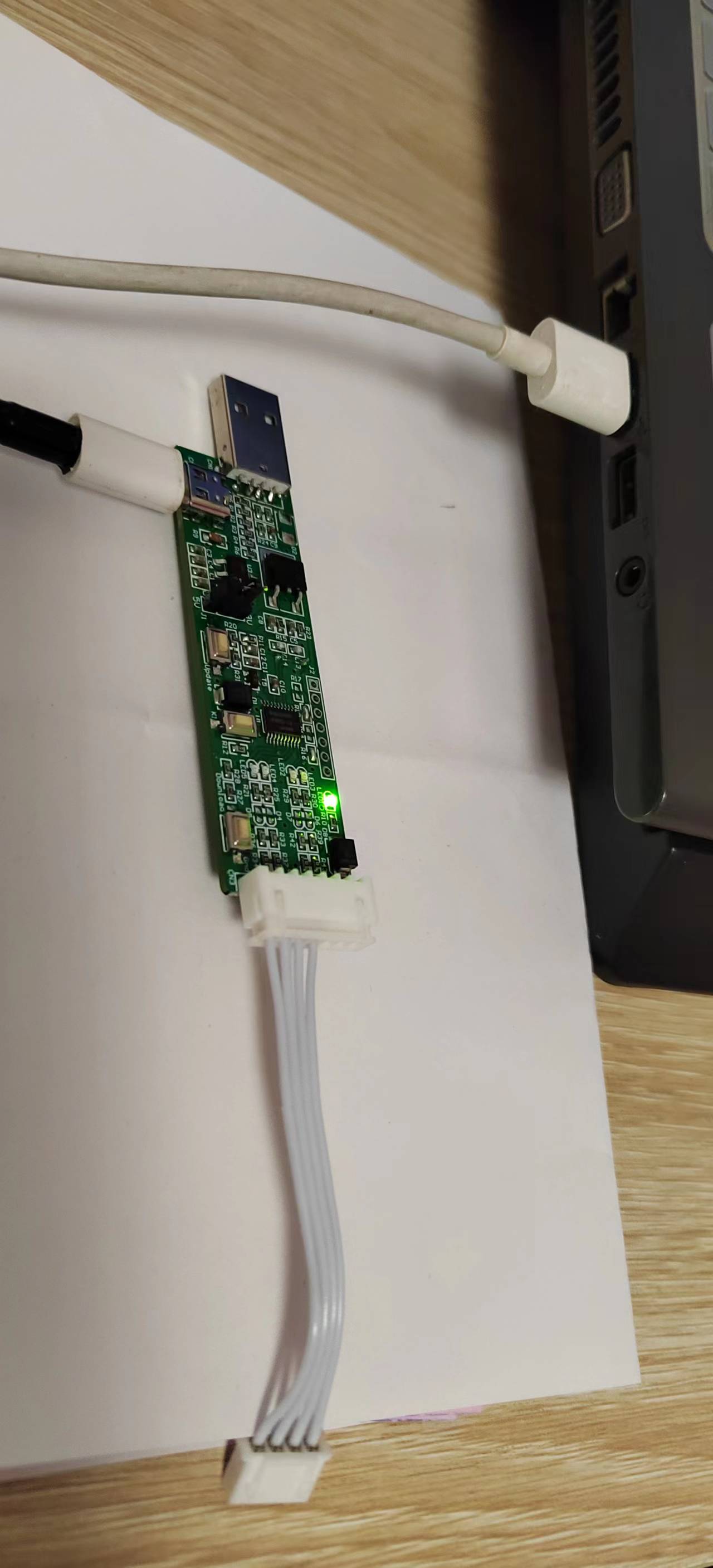

第1个图:仿真接口收到了,插到电脑USB接口,上面有4个LED一直在同步闪动。4位白色插头是悬空的。
第2个图:按说明操作,添加型号及头文件到Keil提示成功。点击第4步时,出现打开设备失败,如第3图,是驱动有问题呢,还是什么?

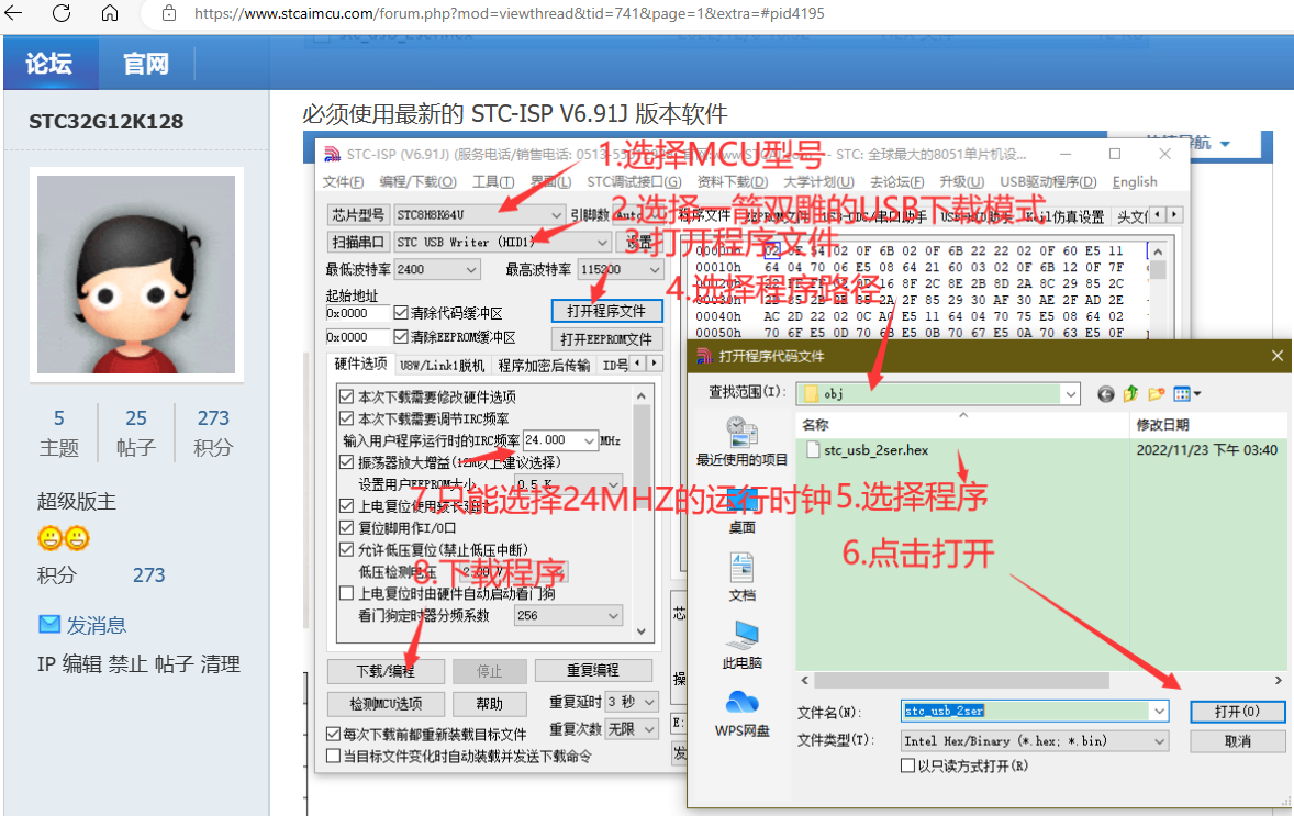

你先好好看下这篇文章,我们销售部学习后写的:
https://www.stcaimcu.com/forum.php?mod=viewthread&tid=741&extra=page%3D1
从头到位认真看下

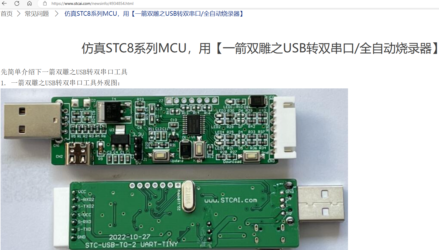

发表于 2023-1-18 16:13:40 | 显示全部楼层
你按我们上面那个详细的说明,一步步操作,截图发上来, 不要错一步,销售部一步步测试过
仿真STC8系列MCU,用【一箭双雕之USB转双串口/全自动烧录器】-深圳国芯人工智能有限公司 (stcai.com)

发表于 2023-1-18 16:58:40 | 显示全部楼层
按这个连接到电脑USB接口,并且“USB驱动程序”中的两个驱动程序卸载后又安装的,但是还是没有识别到“USB-CDC/虚拟串口”
另外,这个接口上接到目标板的4芯插件没有连接,不影响这个虚拟串口的识别吧。

发表于 2023-1-18 17:08:19 | 显示全部楼层
研发都放假了,节后吧
先升级到  J  版,烧录 A1的 hex 文件,您太粗心了
